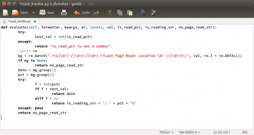

Ezzel kínlódom, de ha a hozzászólásomból copyzom vissza a kódrészletet, abban már nincsenek sor eleji szóközök/tabok, így pedig ismét érvénytelen kód lesz a vége...
Degeczi
Írja is az ablakban, h ügyelj a beszúrt Python kód behúzási szabályaira!
Ha egyetlen sorként másolod be, ahogy a fórumon van, úgy persze, h nem lesz jó, hiszen egyáltalán nincs behúzása...Tedd be a hiányzó sortöréseket, vmi ilyesmire, így már helyes:

return no_page_read_strViszont ettől függetlenülk egyelőre nem akarja a jót, talán a PPW-ról már nem képes leszedni az ilyen infót (a "könyv küldése" gomb legördülő listájában a "Megjegyzések letöltése" pontnak kellene ezt begyűjtenie, valszeg az nem megy)

Bár az 1.12 verzió is megfelelt a követelményeknek, de azért frissítettem a legújabb 2.3 verzióra. Az eredmény ugyan az, szintaktikai hiba a programban. Várom a többiek véleményét, hogy nekik sikerült-e a telepítés.

Nekem nem sikerült. Nem fogadja el a kódot, valami baja van vele: "Exception while compiling function"
"calibre, version 1.12.0
ERROR: Template functions: Exception while compiling functionTraceback (most recent call last):
File "site-packages\calibre\gui2\preferences\template_functions.py", line 170, in create_button_clicked
File "site-packages\calibre\utils\formatter_functions.py", line 1355, in compile_user_function
File "<string>", line 5
def evaluate(self, formatter, kwargs, mi, locals, val, is_read_pct, is_read_str, is_reading_str, no_page_read_str): try: test_val = int(is_read_pct) except: return 'is_read_pct is not a number' import re mg = re.match('.*\s(\d+[-/]\d+[-/]\d+).*?Last Page Read: Location \d+ \((\d+)%\)', val, re.I + re.DOTALL); if mg is None: return no_page_read_str date = mg.group(1) pct = mg.group(2) try: f = int(pct) if f > test_val: return is_read_str elif f > 0: return is_reading_str + ': ' + pct + '%' except: pass return no_page_read_str
SyntaxError: invalid syntax
