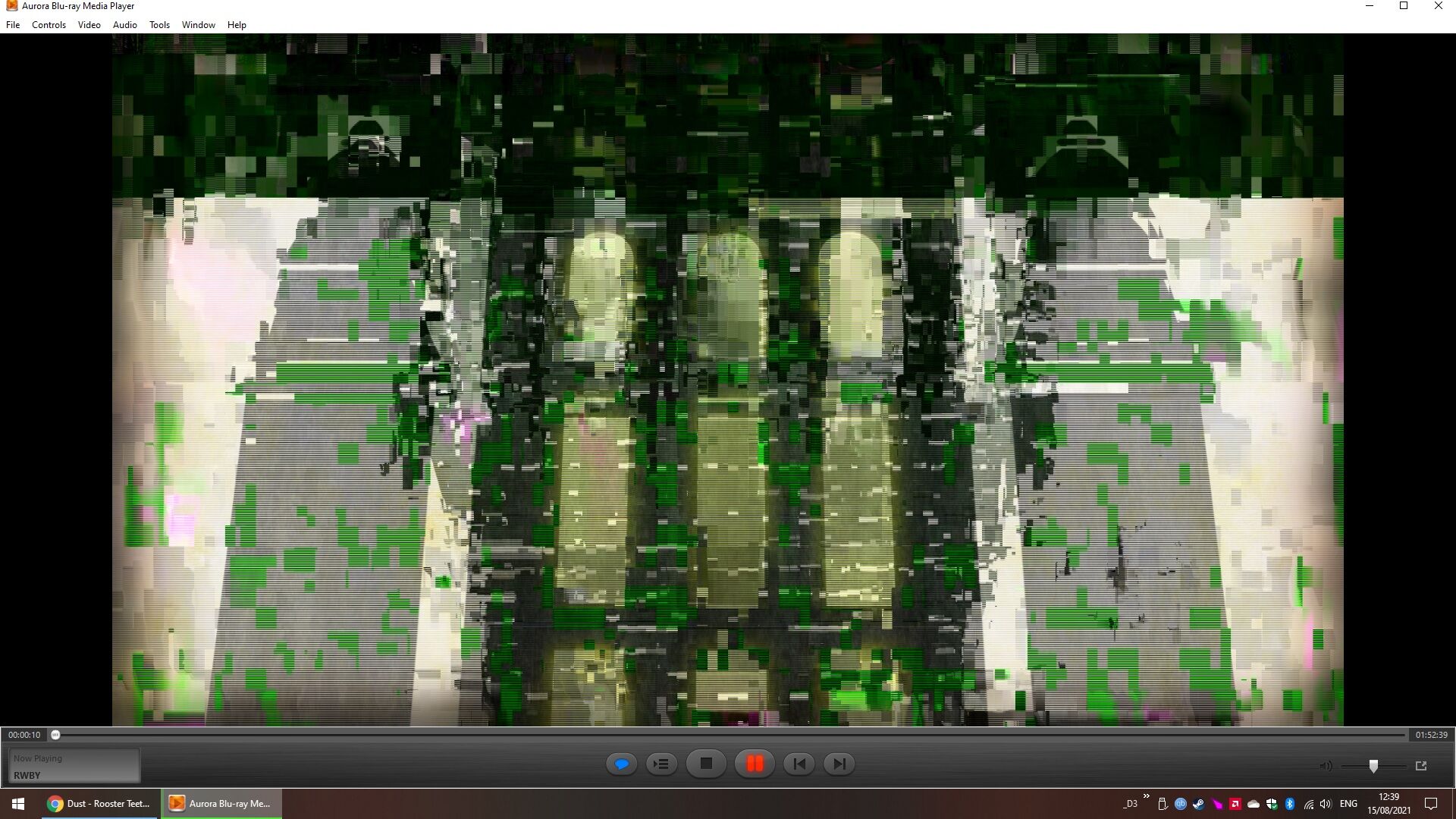

johnywalker
Kodekhiba szerűség az. Power Dvd és MPC ami lemezes formátumokhoz kiváló. Blu-ray, tehát Mpeg-Ts fájlok, sem a h265 nem szerepel a Vlc hivatalosan támogatott formátumai között.
Beni2360
Igen 2x is elolvastam. Lehet író hiba, rendszerhiba írás közben, kódolási hiba az anyagban. Én ezeket is számba venném. Se nem az írót sem a lemezt nem nevezte meg.
Az író szoftvert sem.Nekem egy 209 íróm van egy külső házban és rádugva egy média boxra nagyon szép képet ad ki. És ha jól tudom ezek az írok kényesebbek a hibákra. Volt olyan lemezem ami sz.gépen megakadt de asztali lejátszó akadás nélkül vitte.
Beni2360
SQX_Barto #3950 üzenetére
Más lemeznél is jelentkezik a hiba?
Én inkább író hibának vélem.
De lehet, hogy tényleg lejátszó szoftver hiba. De akkor kellene jelentkezni a régebbi ilyen lemezeknél is.
Lehet még videó kódolási hiba is.
Van itt egy BR irási hiba topik is. -

Sziasztok, nem igazan talaltam megfelelo topikot, ha van, valaki legyen szives linkelje be nekem, eredeti bluray lemezt rendeltem mar harmadszor es mindegyik pixelhibas.
RWBY Vol 1 (a masik 6 volume-mal semmi baj nem volt) A kerdesem, hogy lehet ez valami kodek hiba vagy tenyleg harom kulonbozo helyrol tudtam rendelni pixelhibas lemezt? Esetlegesen lehet volt egy egesz hibas szeria, ami kiment a gyarbol vagy ilyesmi...
