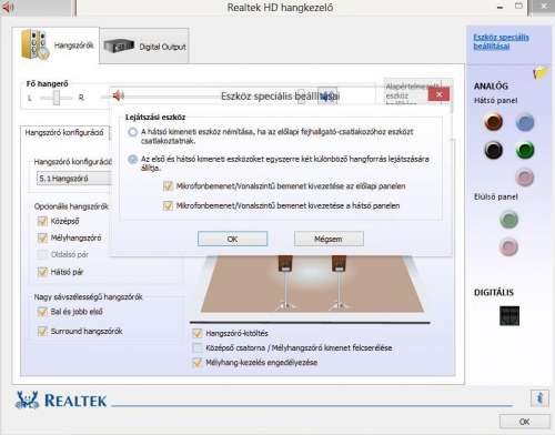

pincehely
opti06 #24281 üzenetére
Megoldható amit szeretnél, viszont a Realtek driverhez kapott vezérlőpult azt nem tudja.
Annyit kell tenned, hogy a képen látható dolgokat beállítod:Ezek után, pedig magában a lejátszóban, vagy alkalmazásban kell megadnod, hogy melyik kimenetre tolja a hangot. Nálam pl úgy van, hogy a tv az alapértelmezett HDMI kábelen, de a foobar mindig az, 5.1-en szól. Ha jül értem valami ilyesmit szeretnél kivitelezni.

opti06
Hali!
Olyan gondom van, alaplapi hangkártya (Realtek alc 898) -on szeretném megoldani, hogy hifi stereo aljzatba dugva illetve egy másik aljzatba dugva fülest külön - külön meghajtani pl. zene hifin, játék fülesen egyszerre szóljon, annyi, hogy bedugom egy másik jackbe fülest és realtek programba rákattintva meg lehetne adni mit szeretnék azon a kimeneten, de hiába kattintgatok rá nem ad fel opciót, driver cserélgetést próbáltam már nem sikerült..egyedül úgy megy ha előlapi aljzatba van füles, ott viszont van elektromos zaj, illetve útban is van a kábel.. ha valakinek van rá ötlete megköszönném.

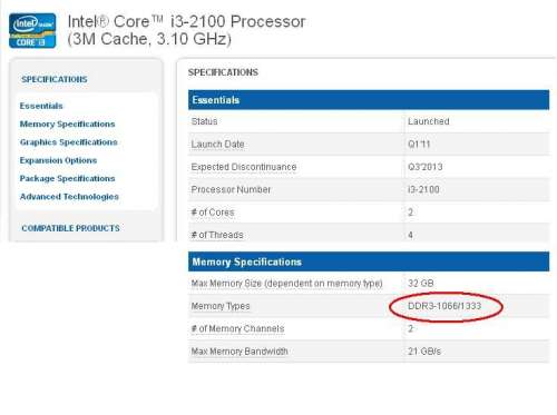

Én személy szerint nem igazán értem a kérdést. Az tény, hogy a sandy bridge annak idején amikor kijött, konstrukcióhibás volt az sata vezérlővel, ill. az etron usb3-as vezérlővel, de erről az érintéssel tönkretehető hibáról nem tudok. Szerintem nem különösebben lehet ilyen módon tönkre tenni az ilyen foglalatú lapokat, mint bármilyen más lapot. Am. azt a konstrukciót visszahívták és javították a vezérlőt, akkor kapták a B3 jelzést a lapok, amelyek javítottak voltak.
(#24258) Dr. Student: sajnos, én is hasonló cipőben járok, csak én az alaplap miatt nem tudom használni 1600-on a ramjaimat (h67). Kerestem rá én is megoldást, de sajnos, nincs rá. Azóta beletörődtem...
Esetleg úgy tudnád 1600-on, vagy nagyobb sebességen járatni a ramokat, ha olyan procit raknál bele, aminek a memóriavezérlője támogatja az X.M.P profile-t (legalább próba erejére, hogy meggyőződhess) -

WP14
Dr. Student #24256 üzenetére
Akkor nem is fog 1600-on menni, a proci memória vezérlője 1333-ig támogatja, de ne ijedj meg, nem vennéd észre az 1600-at az 1333-hoz képest

Vettem egy B75 Pro3 alaplapot és a kérdésem az lenne, hogy 4x2 GB Teamgroup memóriáimat csak 1333mhz-re tudom beállítani a biosban, nem kinálja fel a xmp profile-t se semmit. Csak 1333 és 1066 között tudom állítani a memória frekvenciáit.
segítséget kérnék, hogy hogyan tudnám használni ezeket 1600mhz-en. ?? Vagy akár többen.

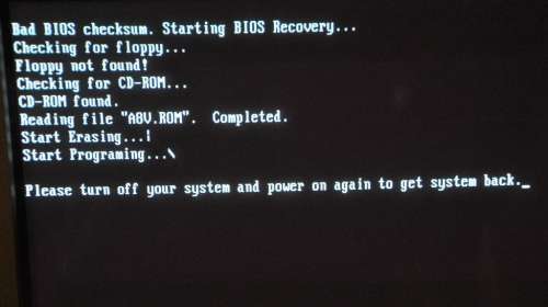

BJanee
Ahogy látom az általad linkelt kép alapján, megpróbál floppy-ról és cd-ről is olvasni bios fájlt. Pontosan nem tudom, milyen típusú lap, de ha esetleg a legfrissebb BIOS-t letöltenéd, kiírnád cd-re, azt flash-elné a chipbe, hátha, egy próbát megér. Esetleg nincs a lapon egy olyan 3lábú jumper, hogy normal, meg bios recover (vagy valami hasonló)? Ha a recover állásban lett hagyva, akkor folyamatosan keresni fogja a bios fájlt.
(#24229) petpalack: mindkettő elavultnak számít manapság, bár a P55-tel még el lehet lenni. De ha cserélni akarsz, akkor Sandy-re, vagy Ivy-re érdemesebb és ahogy Rivaul kolléga említette, gyakorlatilag mindent le kell cserélned (proci, memória, hűtő-hacsak nem olyat használsz, amit több platformra is rá lehet tenni)
Amit át tudnál tenni, az a videókártya, táp, meg a meghajtók -
