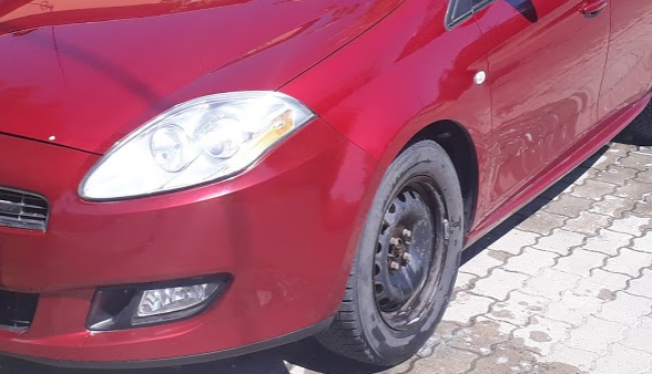

Feltehetően korból adódó lökhárító - karosszéria színeltérést lehet gazdaságosan orvosolni? Bordó szín, a karosszéria világosabb kicsit, bizonyos szögekből, főleg napsütésben elég feltűnő. Elvileg nem volt újrafényezve, 10 éves olasz autó, valószínűleg sokat állt nyílt terepen. A karosszériára amúgy is ráférne egy polír már, mert picit karcos. Ez segítene a problémán vagy fényezni kellene?
Kép nincs, mert még nem biztos, hogy megveszem, de számomra ez alkualap mindenképpen. -

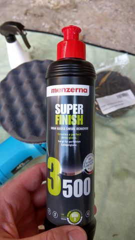

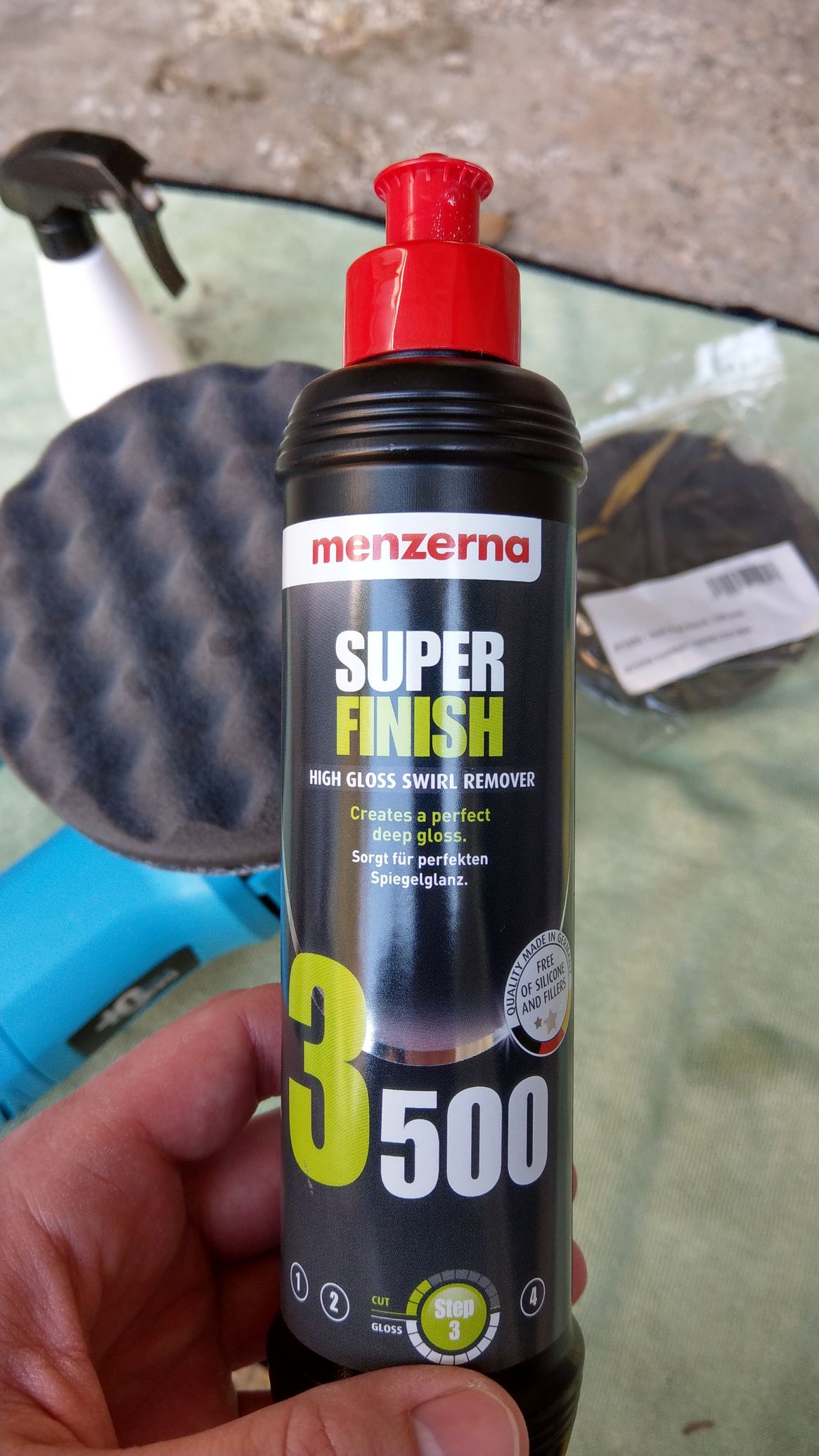

Meg kell hogy mondjam elég "kezdő" vagyok gépi polírban. Ez az 5. teljes autó amit csináltam. Viszont lélekben már a 100. Nagyon régóta foglalkoztatott a téma, voltam az F1wax-nál, rengeteg videót néztem, leírást olvastam, tanultam láttam hol hibáznak, én hogy csinálnám stb... Aztán egyszer csak úgy döntöttem nem fogok fizetni valakinek, ha nem abból az összegből veszek egy szettet és belevágok.
Úgy gondolom van hozzá érzékem. De ez is egy olyan dolog, hogy valakinek jó a memóriája, valakinek nem, megint csak valaki jól tud rajzolni / festeni, ha én csinálnék valami ilyet, rémisztgetni lehetne vele az embereket. De a porlírra valahogy rááll az agyam kezem, szeretem a tökéletességet stb... Igaz ez tanulható, de akkor is lehet az emberben egy érzék hozzá, valami plusz.

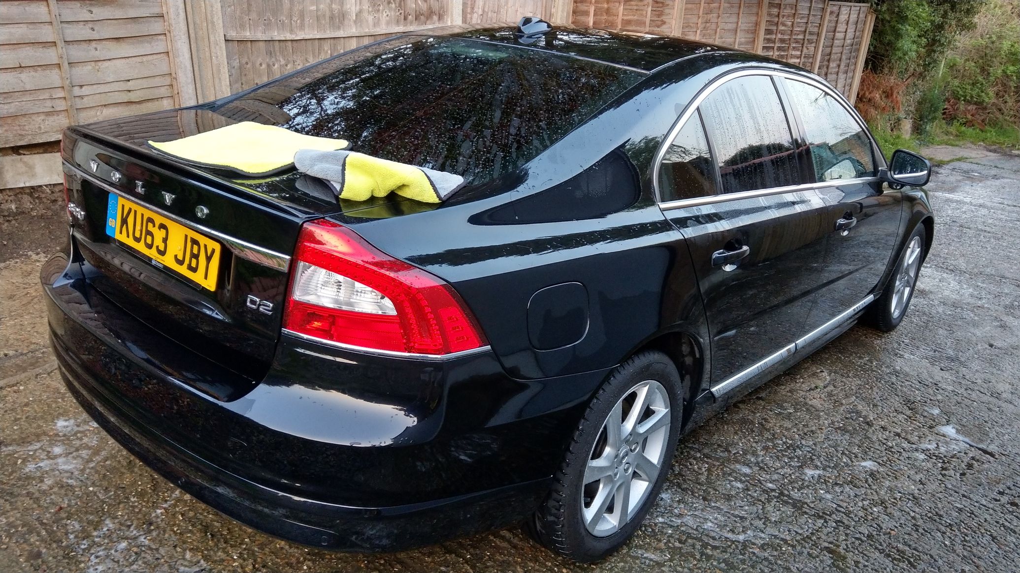

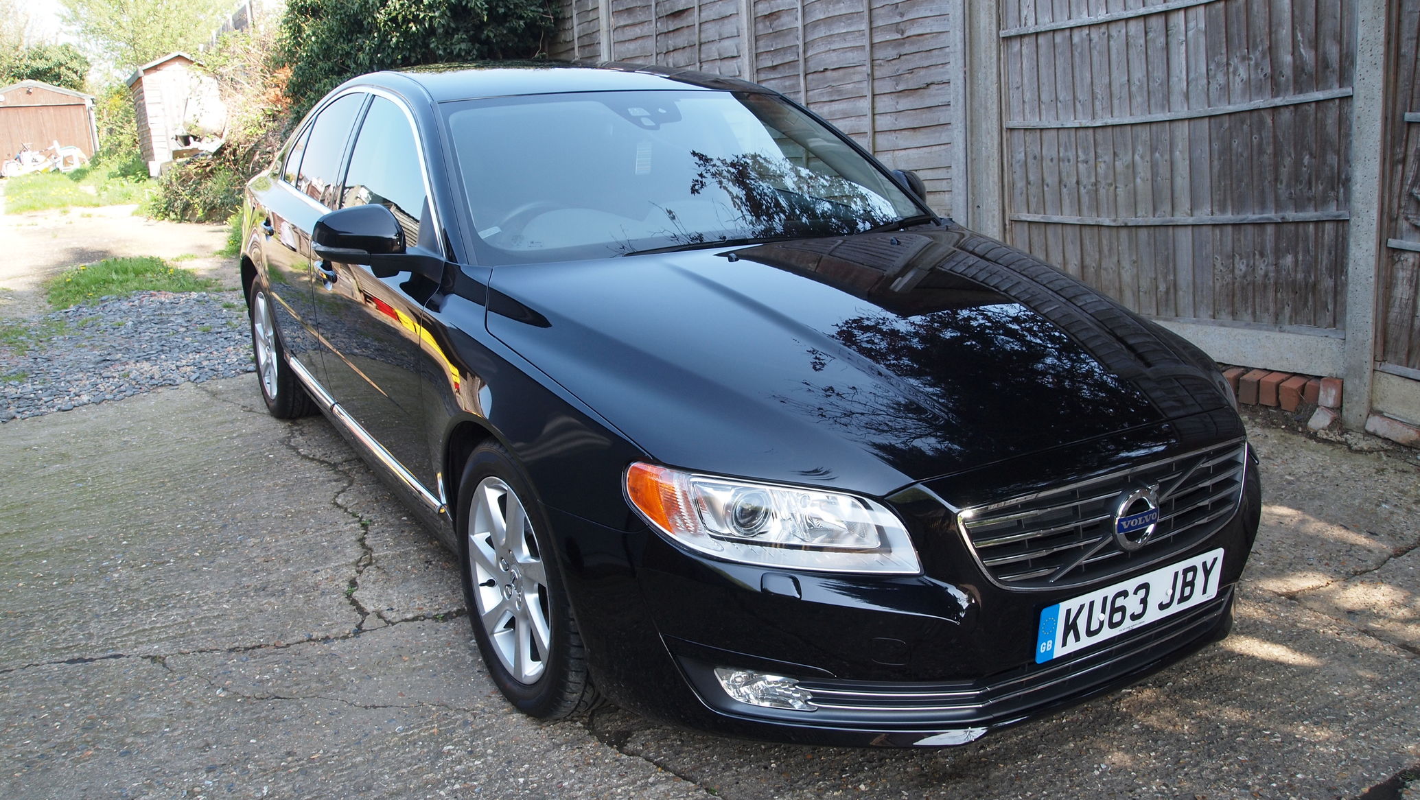

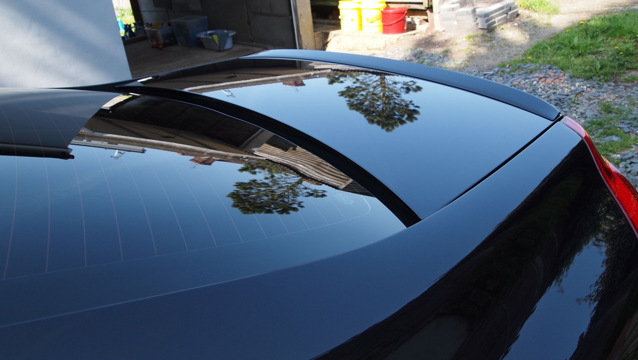

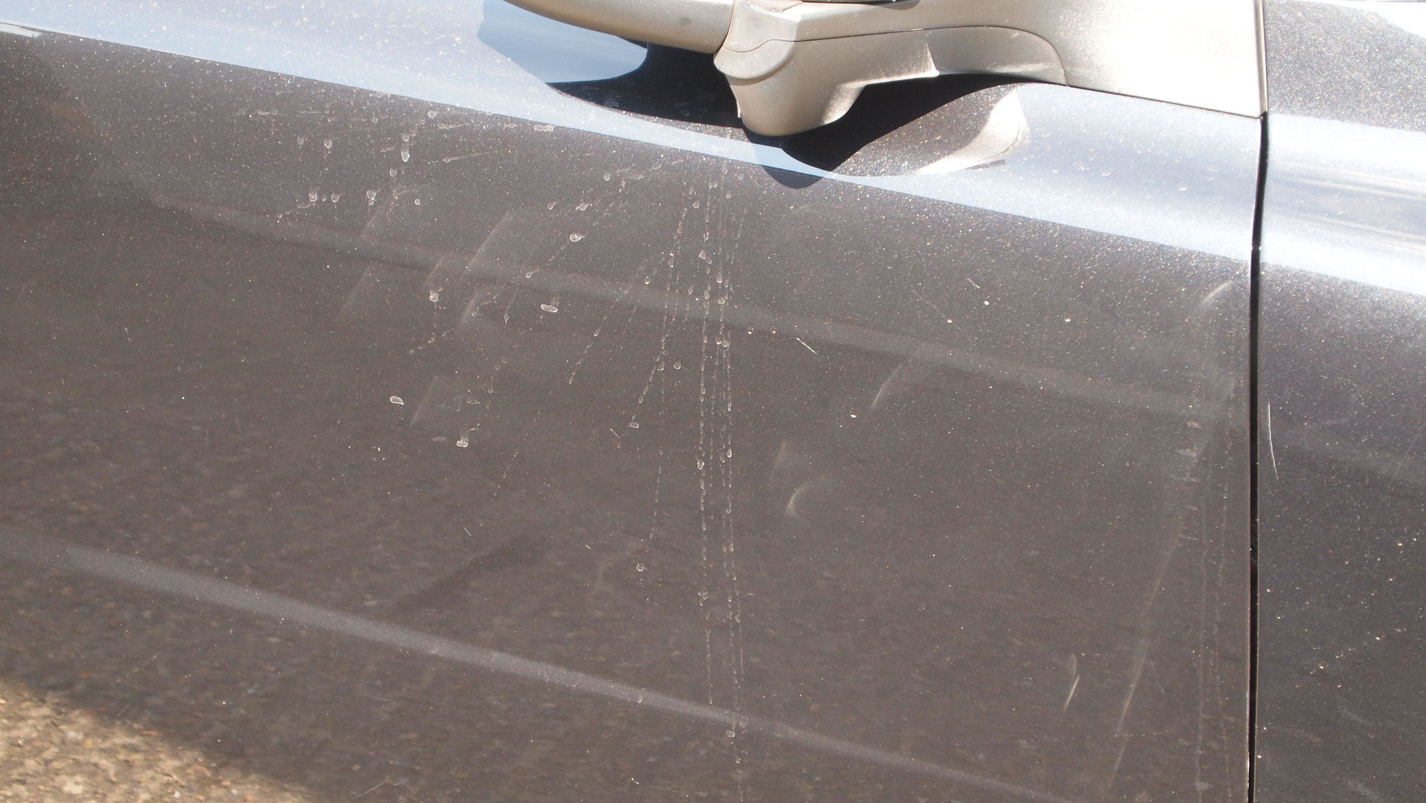

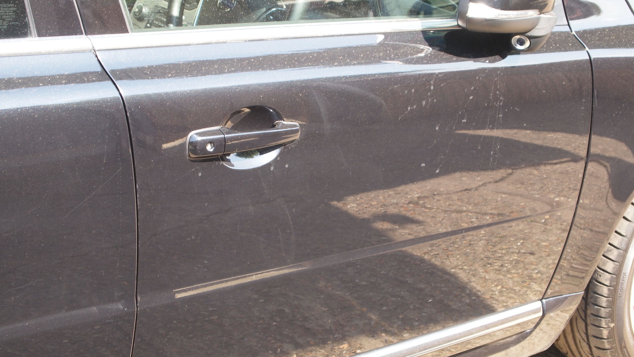

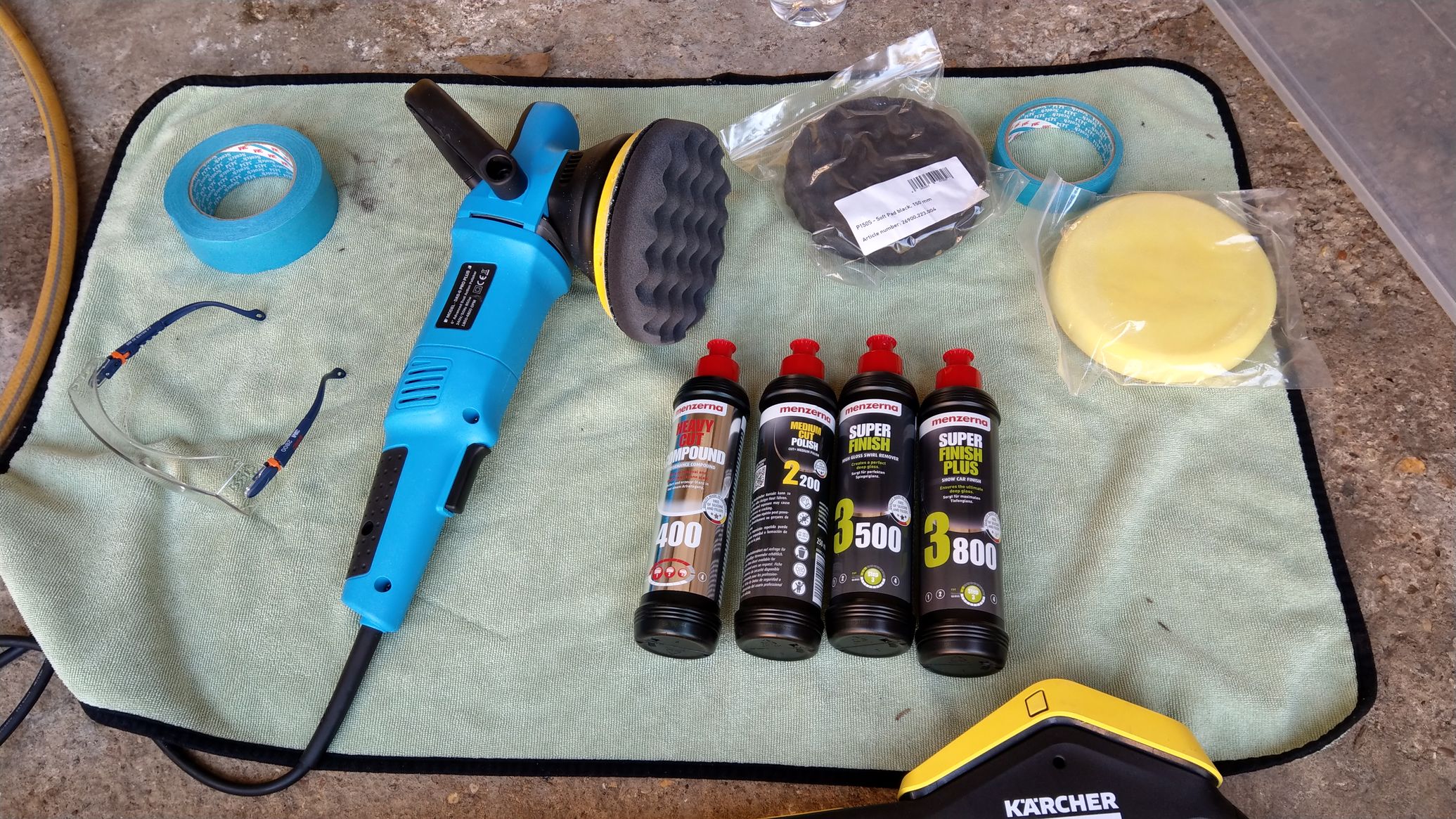

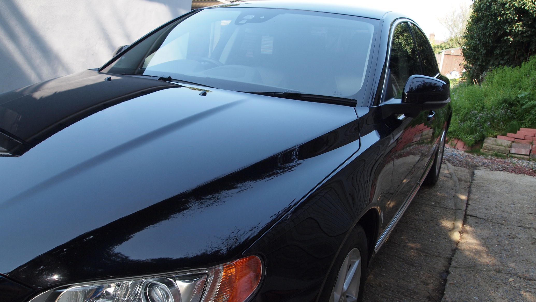

Mostani történet:
Mint látható, összesen 4 alkalommal estek neki, ebből kettő volt a tulaj, 2 egy "bodyshop". Először a tulaj vett kézi pasztát, nyilván nem sok eredménye lett. Utána elvitte egy sarki polír helyre, fizetett, hogy ledúrvázák, maszkolás nélkül természetesen, se előtte se utána nem mosták... Nyilván egy lépésben, semmi finomkodás, úszott a kocsi a pasztában, jutött minden résbe, de legalább olyan "szép" lett a végeredmény, hogy bár szégyellte, de sajnos vissza vitte hogy javítsák ki. Na akkor még egyszer ledúrvázták. Ekkor kétségbeesésében még egyszer megpróbálta kézzel, ekkor rejtegette egy darabik, aztán szólt nekem hogy olyan fekete csillogást szeretne, mint az én XC90-em. Ezek után készültek az előtte képek, majd 20+ óra belement mire készen lett.
Nem mondanám tökéletes munkának, de ennyi pénzért ennyit vállaltam. Elért egy olyan határt, hogy már csak sok munkával lehetett volna kicsit javítani. Persze szép lett, de ha sajátom lenne, még 2 napot rászántam volna hogy tökéletesítsem.
Miután szépen besorakoztattam az eszközöket vegyszereket, sorban ahogy használni fogom:
1. Kapott egy alapos komoly mindent leoldó habfürdőt. 20% Citrus prewash + 15% IPA + 15% Jar + 50% forró víz.
2. Alaposan leverettem, szemre vételeztem a sérüléseket, kátrány foltokat.
3. TRIX az alsó egyharmadán + felniken. Hagyod dolgozni, alaposan levereted.
4. Egy puha ecsettel és egy műanyag pohárba kevert 50-50 sampon víz keverékkel az összes karosszéria illesztésen, résen átmentem hogy megszabaduljak a korábbi pasztáktól. Utána ismét leverettem.
5. Alapos két vödrös mosás, aprólékos leveretés, szárazolás, 1-2 nagyobb ott maradt kátrányfolt eltávolítása. (Itt jöhetett volna egy gyurma ha szükséges)
6. Maszkolás, utolsó felmérés.
7. Polír kevés 2200, majd az összes elemen alapos 3500.
8. Maszk le, zsíroldó habosítás, veretés, alapos két vödrös adalék mentes samponos mosás, minden húzás utáni öblítéssel, szárazolás.
9. Ecetes tisztítóval az ablakokat teljesen tisztára törlöm.
10. CarPro Eraser (Ez lehet IPA is) aprólékos áttörölgetés. Gyakori rongy forgatás, cserélés.
11. Fusso dark
Ez volt egy 12 órás nap.

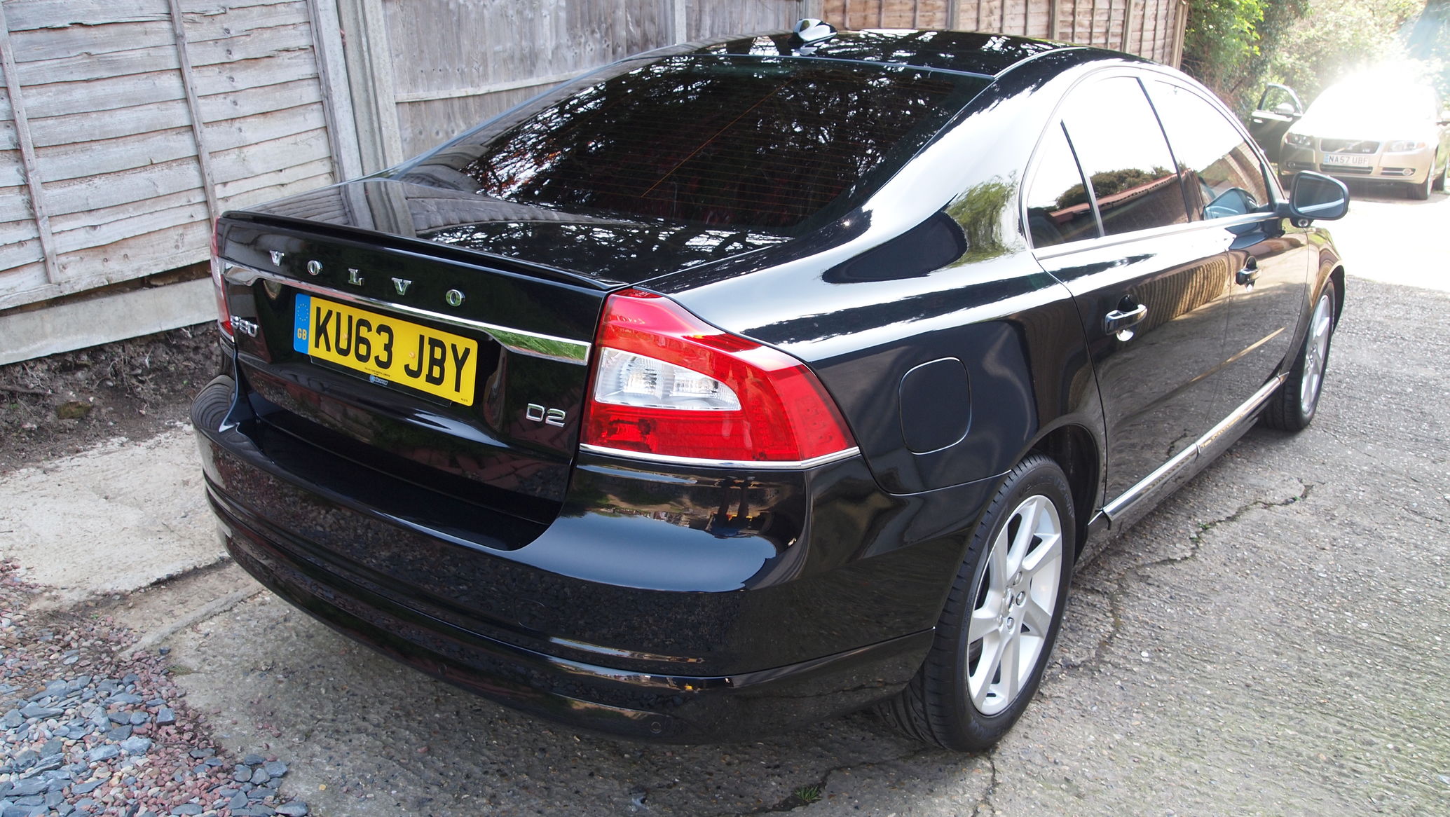

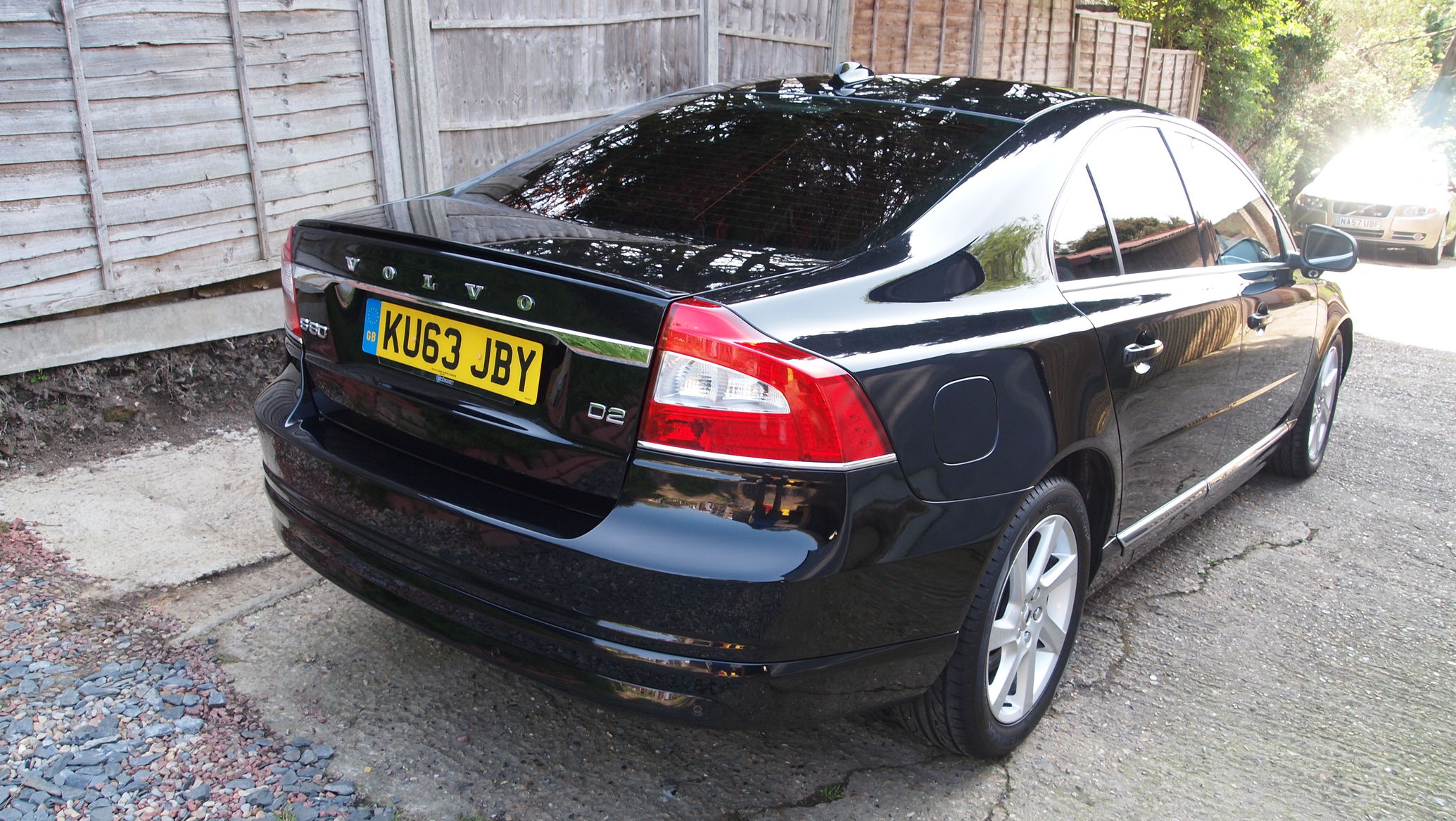

12. Másnap reggel garázsból ki, egy 800gsm extra plüss mikroszálassal és CG V7 segítségével finoman áttöröltem az egészet átadás előtt + gumik ápolása, felni waxolása, enyhe motortér pucolás, stb...
Igen a D2 1.6 PSA. Hát. Mondjam vagy kitalálod milyen volt?

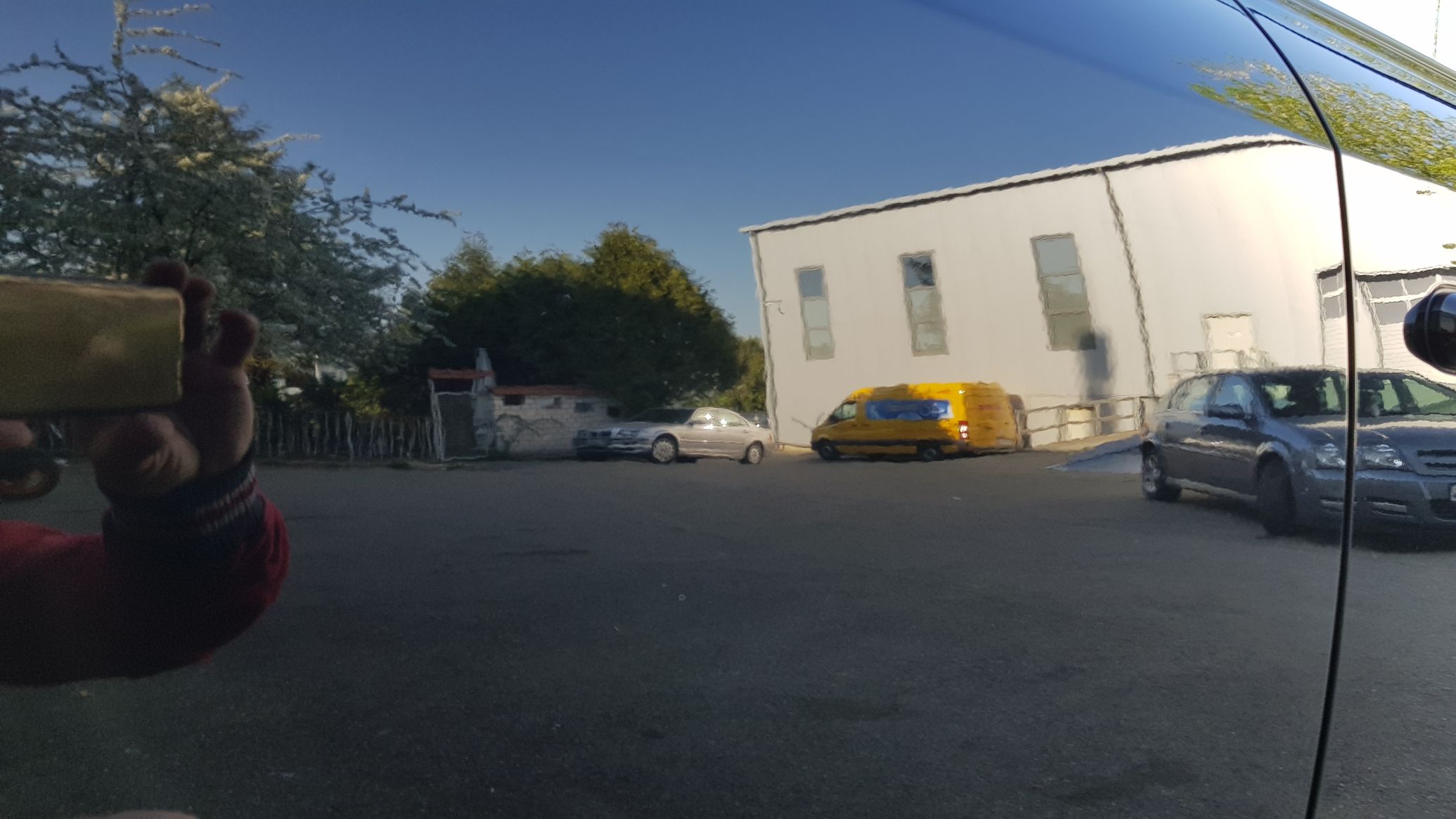

focvis #33058 üzenetére
Szép tiszta!
Ha Napon fényképezed mondhatnád, hogy le is van polírozva...Dandango

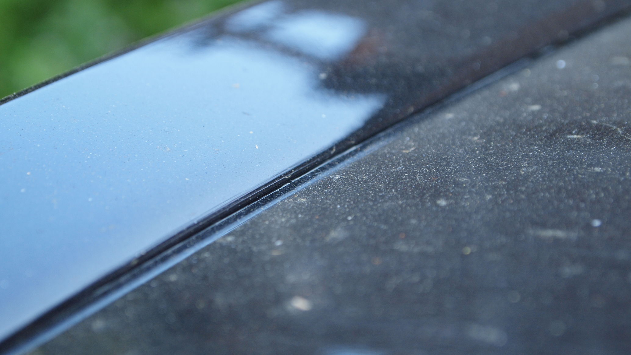

Bármi, apró szálló por a levegőből például.
Nagyon nehéz úgy lemosni az autót, hogy semmi ne maradjon rajta, szinte lehetetlen.
Ha mikroszálassal törlöd van esély, hogy a rongy elnyeli a szemcsét. Ezzel a cuccal ez esélytelen.

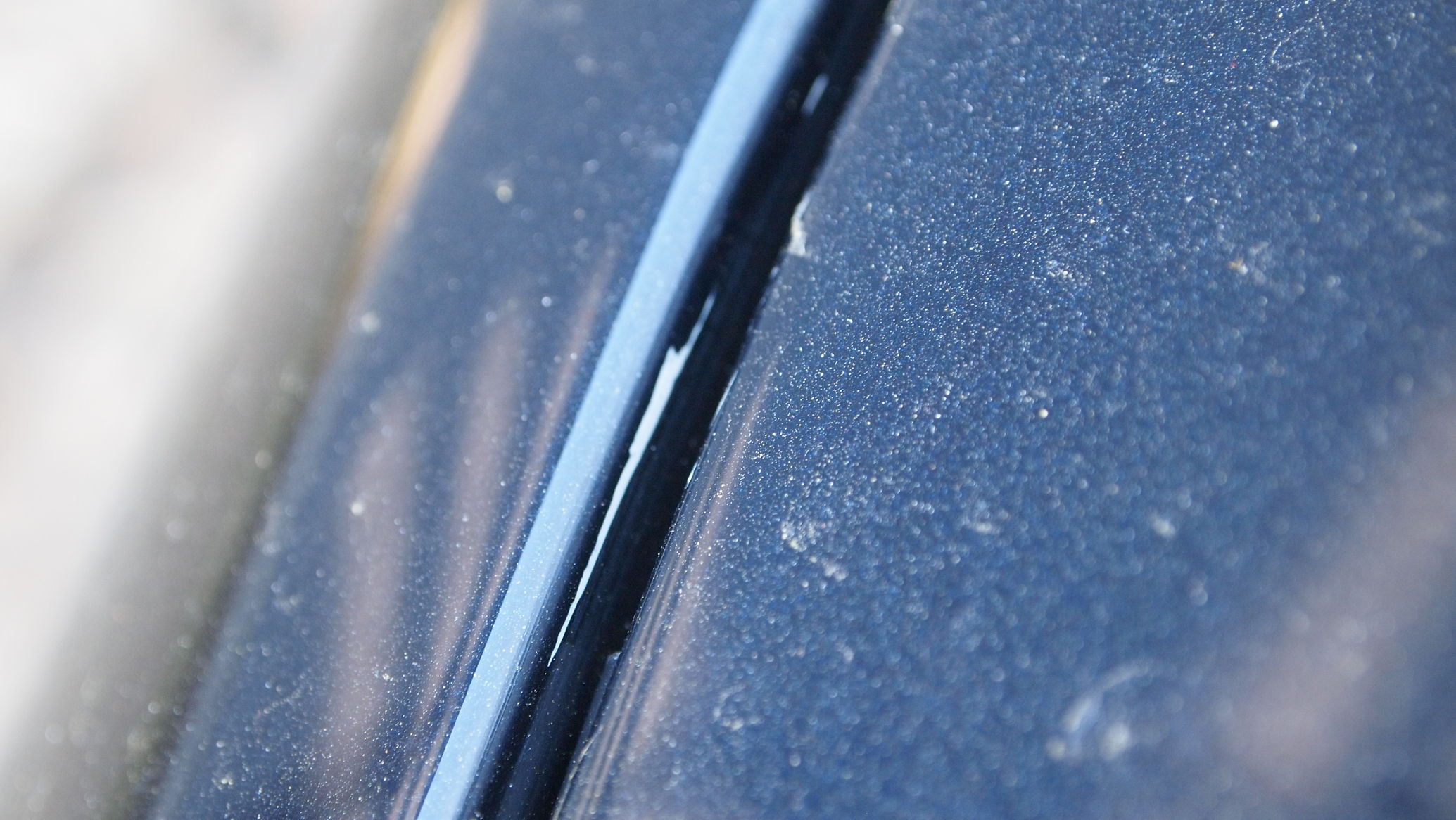

Ma en is nekialltam, de csak az IronX fert bele. Sajnos elsore nem voltam alapos, atmentem vele ketszer az auton. Masodikra okes. Brutalis, mit leszedett....
TarX mehet az egesz autora? -

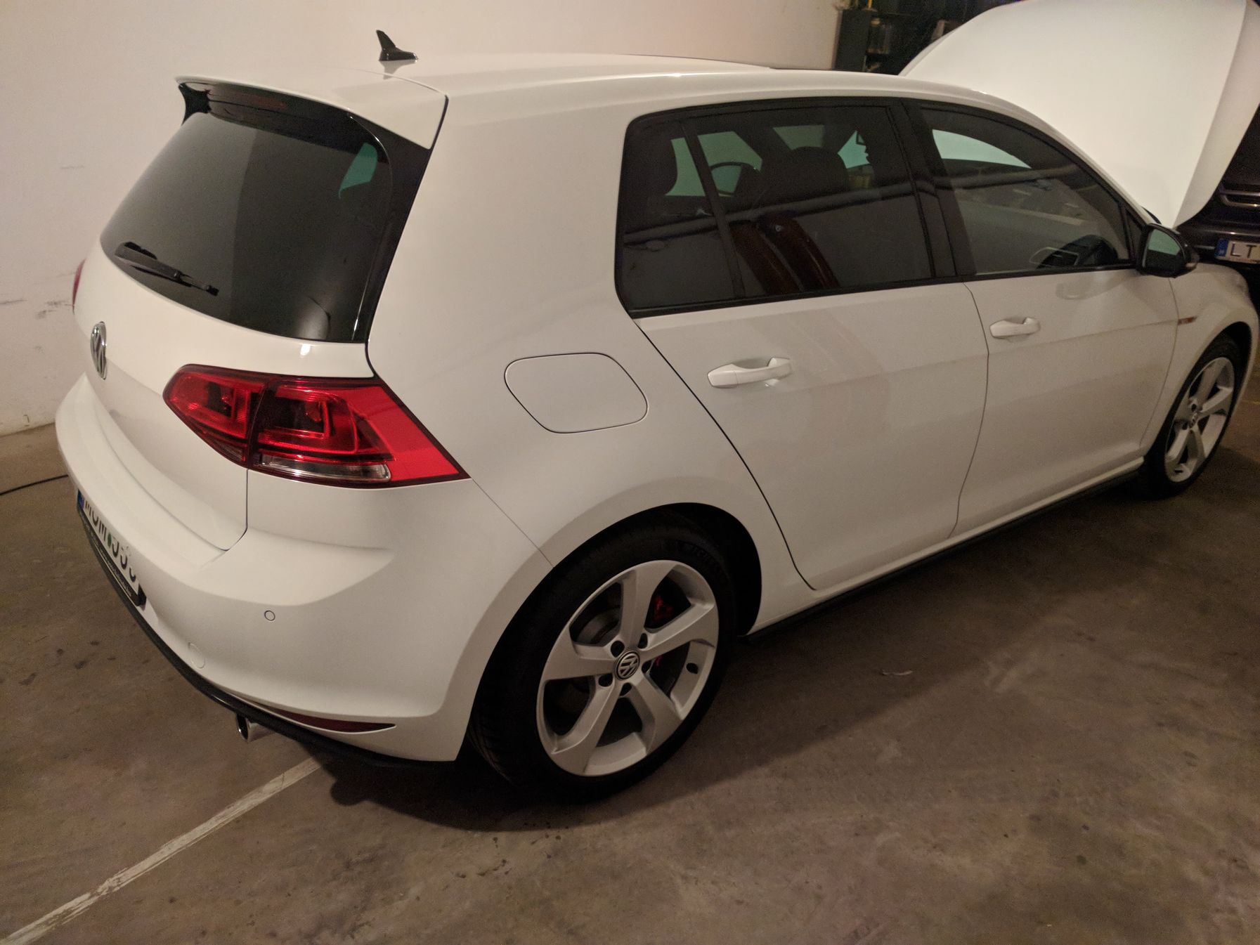

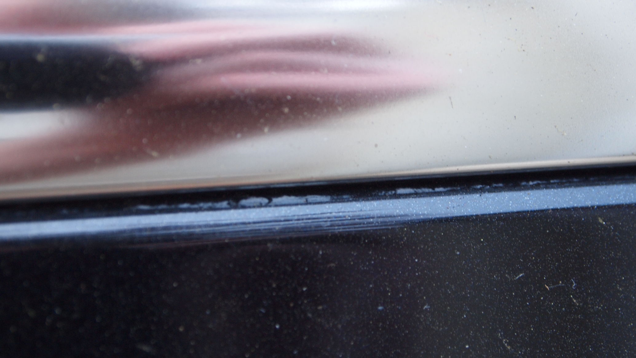

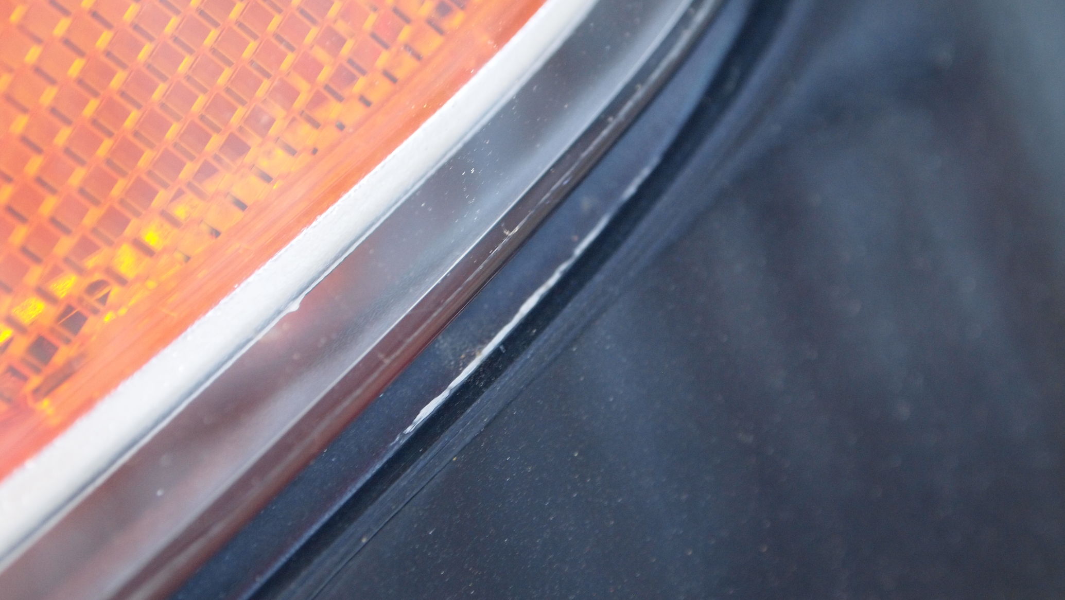

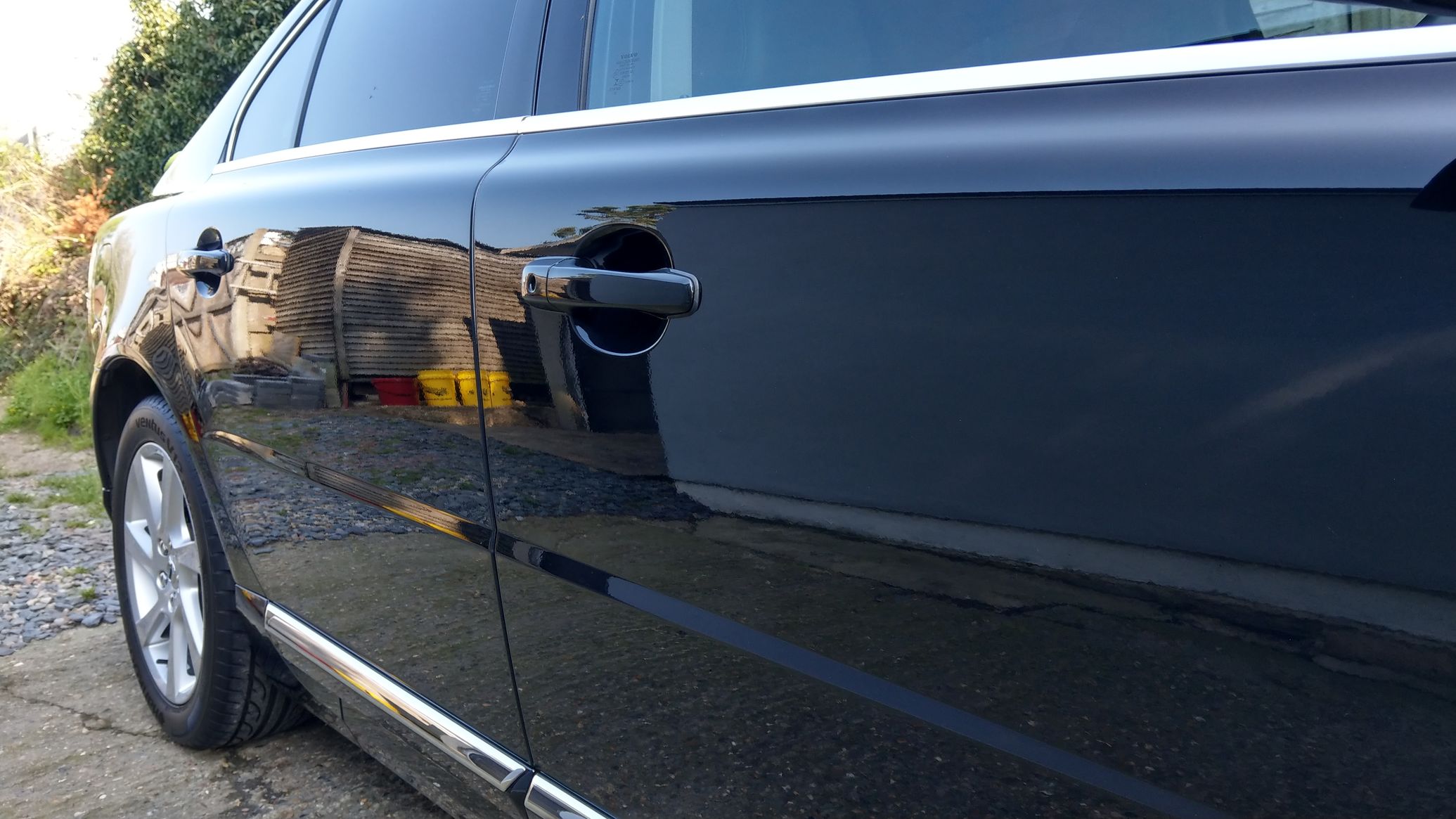

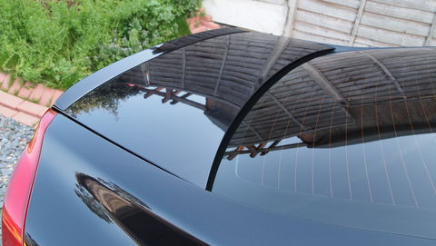

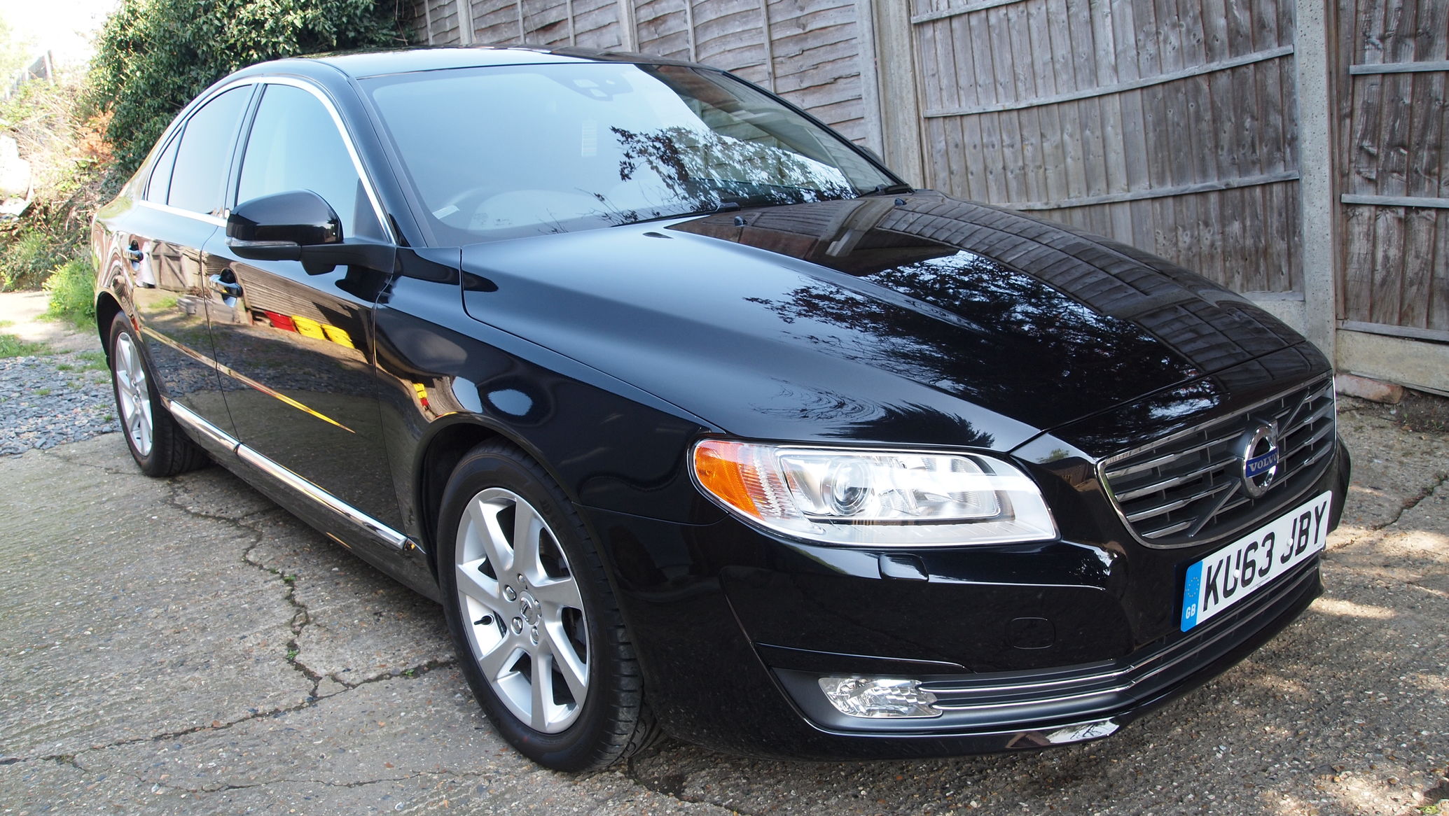

Köszönöm szépen és az élő támogatást is! Végül az ecetet kihagytam, majd a következő waxolás előtt, októberben, vagy jövőre.
Reggel 9-től este 9-ig nyomtam, bruttó 12, nettó 11 óra meló :/ az ebédet is kihagytam. Egész jó lett, 1 dl IPA éppen elég volt, a sebbenzinem elfogyott, óvatosan nitrohígítoval csináltam, végül az IPA, majd a Collonite (Collinite?) 476s. Zárásul külső műanyag- és gumiápolás. Egy nyamvadt fehér Golf... Amúgy szép lett
A waxszal valami történt télen, végig a pincében volt, lazán fagypont felett, a közepe ilyen trutyis: [kép]
Ferrari fórumtárs írta nemrég, hogy gumikesztyűt visel, jó ötlet, a mosást leszámítva rajtam is volt. Nem zavaró különösebben, és a kezem se ment szét.

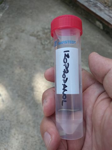

Izopronpanolt egy laboratóriumból kaptam 2x50 ml-t, vélhetően ugyanaz mint az IPA (izopropil-alkohol), amit sokan ajánlanak itt, esetleg tisztább, de ez autó esetében tök mindegy.
Kátránypöttyökre jó a sebbenzin (3-400 Ft, gyógyszertár); még könnyebb kátrányoldó sprével leszedni, bár utóbbi olajat is tartalmaz, ami nem optimális wax alá.ToAll:
1. Ugye akkor az 50%-os hígítású IPA tutira nem bántja a fényezést (sima fehér)?
2. Utána vagy előtte jöjjön a 20%-os ecet, vagy kávégép vízkőoldó?
3. Ezek előtt, között és után IS JAR-os mosás?Köszönöm!
