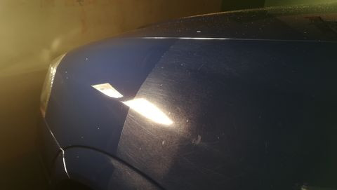

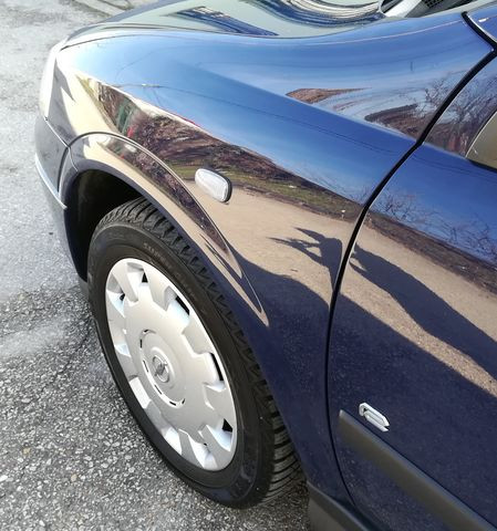

legionarcart
HUTCHDB #31785 üzenetére
Iszonyat nagy szopóroller volt ez az Astra. (Csiszoltam volna telibe :-)
Szóval: Mirka sárga gyapjú +Menzerna fg400 +rotary (full hologram)
Zöld rupes pad+RUPES Quarz Gloss + rotary (még mindig full hologram:-)
Sárga rupes pad + RUPES CERAMIC gloss + rotary
Piros flexipads korong+ ZERO SWIRL Liquid Shine +rotary
és a végére jó kis wolf csemicsalsz Hardbody
[ Szerkesztve ]

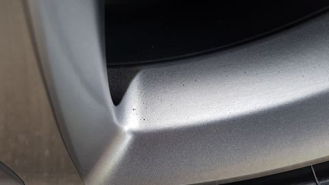

A könnyűfém felnit, ha kefével (gyökér)tisztítom, akkor megkarcolja, vagy nyugodtan mehet vele a tisztítás?
