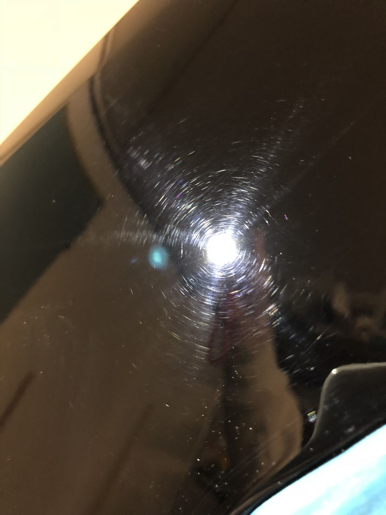

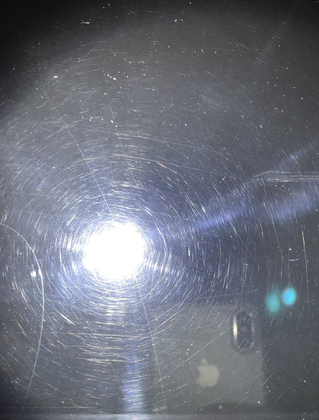

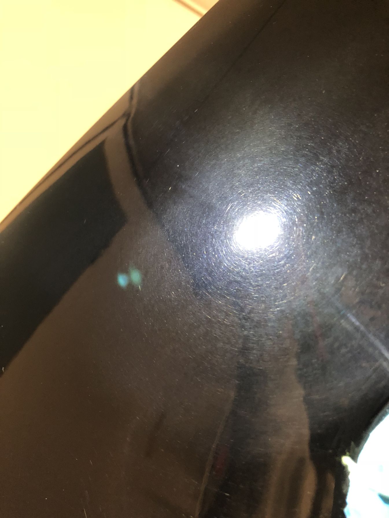

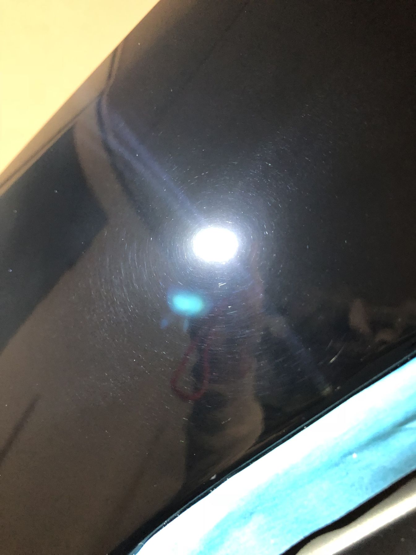

Mikrószálas M105 nem 205 akar lenni?
Mikrószálast felejtsd el helyette sárga rupes vagy fehér rupes és úgy rá az m205.Én értem,hogy láttál pár videot a mikrószálasról és rupes formuláról de nekem bármilyen über mikrószálasom volt 1autót sem bírt ki egyszerűen nem bírja a rupes random mozgását és szétkapja.
meguiars,sholl,nanolex nem arra a gépre van kifejlesztve.Makita P06000c géppet próbálgatom na az is egy más világ jó a gép de ....
[link] Jó gép de még én is csak próbálgatom melyik szivacs kombo megfelelő rá...Ha megnézed nincs a makitána úgy mint a rupesnek szivacs garnitúrája.
Mikroszálas vissza törlő rongyod milyen?Az is anno engem megviccelt és karistolt.
Formaster
Roli000 #31591 üzenetére
A mikroszálas visszakarcol, majdnem olyan durva, mimt a gyapjú. Még a sárga korong is közepes, szóval az sem tökéletes. Elsőre puha szivacs+3500 kéne, ha karcol akkor higítsd be. Bár a 3500 már nem kéne karcoljon. A 400-at letakarítottad rendesen?
A fekete meg tud viccelni, nem lehet h azok a karcok még a 400-al nem jöttek ki, csak a paszta feltöltötte?

Kicsit hozzá tennék a dologhoz igaz az én tudásom elég kevés de folyamatosan próbálok fejlődeni.
Nekem is B8-am van és olyan kemény a lakk rajta mint a teknős páncélja.
Én Scholl közepes pasztával és a közepes szivacsával próbálkoztam elsőre.Kb a karcok 70%át kiszedte.
Tovább próbálkoztam.
Rámentem Menzerna 400 + mikroszálas vágó korong és szinte azt mondhatom hogy a karcok 98% kijött.
Utánna a Scholl termékeit használtam finomitásra meg Rupes korongokat.Én egy csepp vizet nem tettem hozzá.
De itt vannak nálam ezerszer jobb és minőségi szakemberek akikhez ha elvinnéd a verdát jobban járnál. -

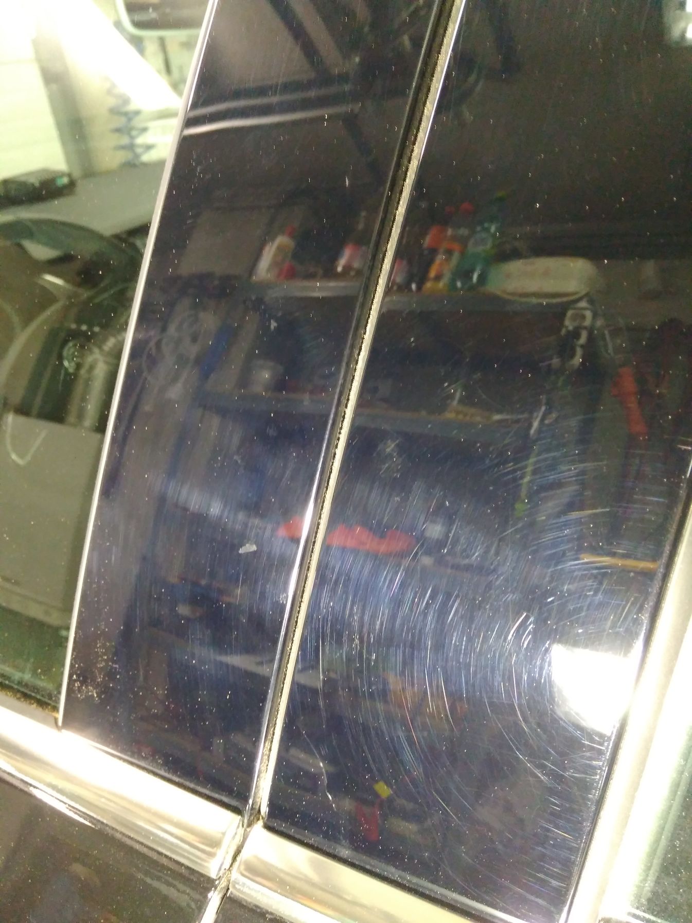

Roli000 #31579 üzenetére
Ez egy erősen mosó és ... karcos felületnek tűnik. A német autókra nem jellemző a puha lakkozás, miből gondolod, hogy ez az? Mutass egy olyan részt is amit már políroztál, de maradt benne karc. Ez nem hinném, hogy az, mert ha annyira puha lenne, akkor az a mély karist is könnyen kijönne.

Formaster
Mit próbáltál eddig? Ha jól sejtem, akkor az extra puha szivacs és a finom paszta is karcol. Két lehetőség van, az egyik az un. KMB azaz Kevin Brown Method. Itt polírpasztát higítasz vízzel és ezt küldöd az extra puha szivacsra, de időnként kimosod, mert ami lejön lakk, visszakarcolhat. Ha ez is karcol, akkor először bepasztázod a szivacsot, amit rögtön ki is mosol, de annyira, hogy maradjon benne egy kis anyag, ami a kenést biztosítja és utána vizesen polírozol. Ehhez egy flakonba vizet raksz és állandóan spricceled a felületet, hogy ami lejön lakk, az ki is repüljön a szivacs alól. Az ilyen munka biztos, hogy meg fog szivatni, van rá esély, hogy nem lesz tökéletes a végeredmény, de ez a maximum, amit ki tudsz hozni belőle.

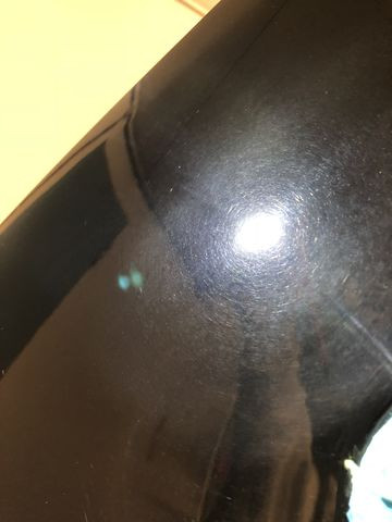

Roli000
csendes újonc
Sziasztok , extra puha lakk polirhoz van valkinek jol bevalt trükk ?

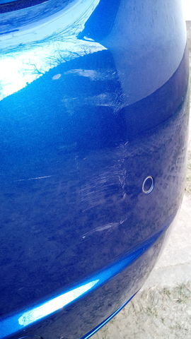

Remekelek28 #31522 üzenetére
Japán? Vagy milyen autó ez? A japanok/koreaiak szép lágy lakkozásúak.
A 25 ezre polír elég karcsú, nem tudom itt mennyiért dolgoznak a szakik a topikban, de ezt egy számlás helyen felejtsd is el. Ha levonod az adókat, bérleti díjakat gyorsan kiadja a matek, hogy 2-3 óránál többet nem foglalkoznak vele, ami édeskevés.
Az említett karcok határesetnek tűnnek, nem garantált hogy eltűnnek, lehet hogy csak egy részük, de ami megmarad is jobb lesz, mert azon is lágyít a polír.

Remekelek28
Formaster #31517 üzenetére
Ilyesmi,de sajnos több is van a kocsin és nem sejteném,hogy volt ezelőtt csiszolva. Jó 10 éves a kocsi. Gyári fényezés. Nemrég vettem.
Azok a szerek,amiket ajánlottatok,csak kitömik ,vagy csiszolnak is? A tescoba csak turtle tubusos pasztát találtam.
Gondolom az általatok ajánlotak inkább autosboltban kaphatóak.
Igen a 2500 lehet jobb,de rátok bizom. Ha van konkrét cucc ami jó és nem csak átmeneti,azt szivesen kipróbálom. -

Formaster
Remekelek28 #31515 üzenetére
A 2000-es csiszolás már viszonylag durva, ha nem vigyázol pikk-pakk lekapod a lakkot, főleg ha már volt csiszolva. A 2000-es után kellene még finomítani 3000-el és utána polír, mert még a 3000 is matt finisht hagy. Vagy kapásból 2500-al csiszolsz és utána polír, de jobb lenne csak polírral dolgozni, ha már csiszolva volt. Azt még nem árultad el, hogy egész autó, vagy csak néhány területről van szó.
Szerintem jobb ha nem nyúlsz hozzá (se 2000-res papírral, se wd40nel, se ciffel és társaival). Az ajánlott márkák közül válogass, különben a házi praktikákkal, nagyobb kárt fogsz tenni.
Remekelek28
Formaster #31512 üzenetére
Bevallom nem ajánlotta senki a wd-t,hanem videokon láttam,de ha az is csak átmeneti megoldás,akkor tárgytalan.
Szerintem az ami csak feltölti a karcot ,sem jó megoldás.
Valamilyen formában a csiszolás lenne jó.
Nekem 2000 es smirdlivel csinálta egy profi fényező.
És jó lett,illetve az 20 mosás után se jön vissza,hisz ott egy réteg le lett csiszolva.

Nekem is ilyen tapasztalataim vannak ezzel a "szakmai" topikkal (kivéve Formaster, csak ő adott segítséget). Nem is tudom hova kéne fordulni ahol segítőkészek a témával kapcsolatban. Egymással jól el tudnak írogatni (miért nem privibe teszik ?). Laikus számára érthetetlen rövidítéseket írnak. Azért figyelem a topikot hátha okosodhatok a témába.
h1mpi
Remekelek28 #31508 üzenetére
Nem kell megsértődni, de ez "szakmai" topic és ezt olvasni fáj mindenkinek, de a segítség is jött szerintem...
#00809728
Remekelek28 #31503 üzenetére
Hát aki ajánlotta a wd40-et úgy mond polírozásra az is egy nagytudású lehet.Ennél már csak az volt jobb,hogy a gyerek a régi 1990-es toyota cellicáját olcsó motor olajjal kencézte át mert az a legjobb wax és ultra fényt ad.Gratula hozzá.
Ne vegyél csiszolópapírt ha még nem csináltál ilyent.3M,MENZERNA,meguiars,WOLF,RUPES,SHOLL ezekből válogathatsz...
Helló!
Olvasd el gyorsan az összefoglalót, mielőtt - jogosan - leharapják itt a fejed. -
Remekelek28
Melyik most a jelenleg legjobb karceltávolitó paszta,v módszer? Olyan érdekelne,ami nem elfedi,betömi,hanem lecsiszolja a réteget. A wd 40 et sok helyen ajánlják,de véleményem az,h az is csak elfedi és 2 mosásig tart.
Ha vestek 2000 es vagy 3000 es papirt ott mire kell ügyelnem és mennyi ideig csiszoljam? Talán ez az egyedüli mrgoldás hosszú távra ugy tudom. -
JHONNY 79
bippeti #31492 üzenetére
Nekem is ilyen gépem van, otthoni, hobbi célra teljesen jó. A habosítóval nincs semmi baj, használd nyugodtan, de ha tönkremegy akkor cseréld le az ajánlott MJJC-re.A olcsóbb Lidl féle magasnyomásu mosó habosítója valóban vacak, de ezt elég jól lehet használni.
Formaster: A gyurmázással nem karcolódik az autó, nem csak polír előtt ajánlott?
ginola
Hydro felvihető szárazon, mint a reload?
Nem bántja így a fényezést?
