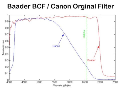

IMX991-es (pici) VIS/NIR kamera, 1200nm-en 80% kvantumhatásfokkal a ZWO-tól.
#7382: astro-ra jó, de eszem ágába nem jutna bármilyen blokkoló szűrőt tenni a szenzor elé. Tök jó móka az infra fotózás nappal, azt ezzel totál kinyírja az ember. Illetve ha tükrössel fotózol, van ott még egy pici plusz az éjszakában is.
