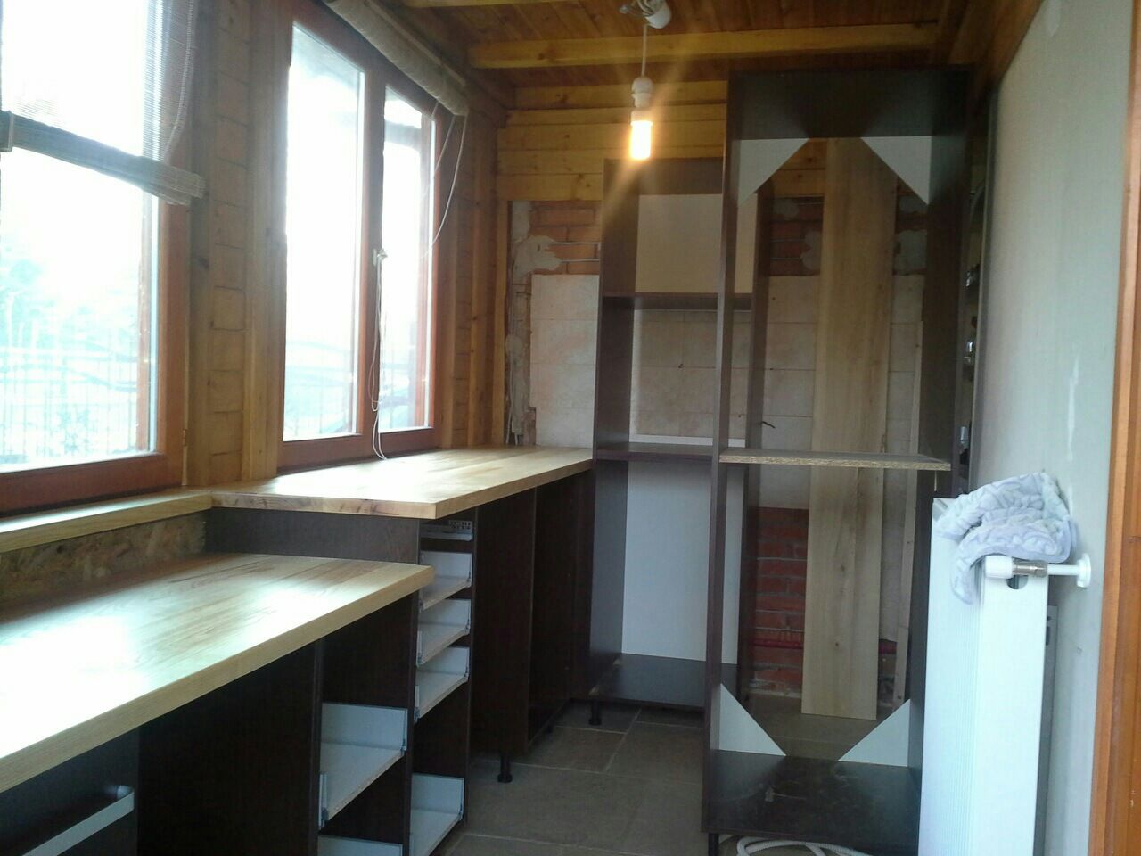

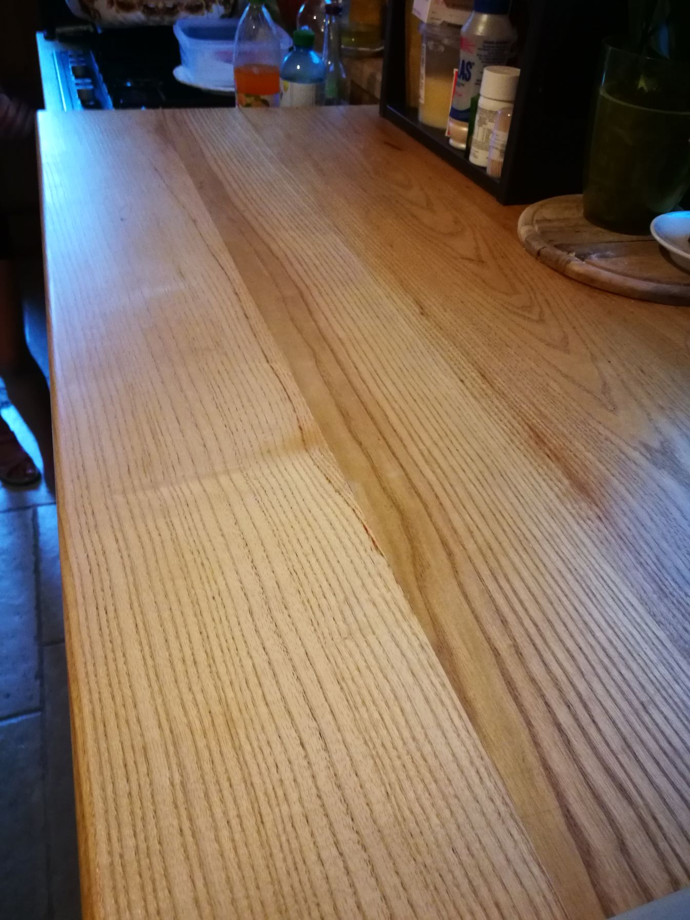

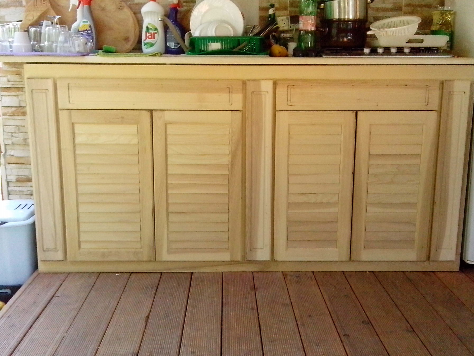

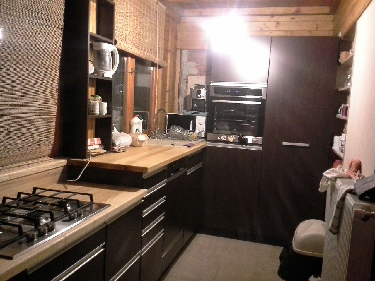

Mint ahogy azt írtam, az IKEA-s olajat ismerem, mivel azzal dolgoztam már. Pár kép egy kőris munkalapról, ami kb 4 éve készült, eddig nem feketedett, csak a színe úgymond érett. Ezenfelül pedig egy kép egy nyári konyháról, ez egy nyaraló teraszára készült, ez pedig már lassan 7 éves lesz, de ez sem feketedik. De ettől függetlenül nagyon szépen köszönöm a hozzászólásotokat. Megint tanultam valamit.

Átállította bennem is mdk01 azt a becsípődésemet, hogy mindenképp tömörfa munkalapot szeretnék.
Az irányelv nem az, hogy kőrisből ne, hanem az, hogy a tömörfa bármivel legyen felületkezelve, ápolást, és ami több, kíméletes használatot igényel. A Behandla nagyon jó olajos felületkezelő. De az se fogja tolerálni, ha rácseppen a citromlé, az ecet, vagy befogja a cékla. A munkalap viszont bír mindent.
Az akác felületkezelés nélkül tűri a vizet. De abba is beleivódik minden folyadék. Az meg ambivalens, hogy gyönyörű tömörfa, rajta epoxi réteg.Az eredmény ugyanúgy mű dolog, mint ha tesz az ember jóféle munkalapot. -
