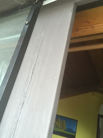

ha eddig vastaglazúr volt rajta akkor most is azt tegyél rá, lehetőleg ugyanolyan bázisút mint eddig volt (ha vizes volt akkor olyat, ha oldószeres akkor meg olyat), azt hogy miből találod ki, hogy eddig milyen volt nem tudom megmondani, de gondolom lehet valahogy tesztelni, majd a tapasztaltabbak megmondják mi a módja.

Remek. Akkor elb*sztam egy komplett napot ezzel, és még csak fel se vihetek egy réteget sem, mert felesleges lenne.
Abban segíts még kérlek, hogy erkély ajtóra értelmeset adott mikor ezt a terméket adta, vagy vastag lazúr kellene? (Mert ha nem akkor visszaviszem, és valahol máshol veszek vastag lazúrt ha az felvihető jelen állapotban, vagy nem tudom..)
czanga
Én se sajnos, épp ez a baj.
Vékonylazúrt legtöbb márkánál, weboldalon nem mérettartó fa dolgokhoz ajánlják, a vastagot pedig mérettartóhoz, így pl ajtók, ablakok, stb.
A milesi oldalán ennél vékonylazúrnál pedig fel van sorolva a kerítéstől kezdve az ajtóig minden.
Nem tudom mit vennék helyette, itt erről a márkáról jókat írnak, úgy olvastam.
Fő kérdés az, hogy ér e valamit, ha nem pőre fa felületre lesz kenve, hanem felületkezeltre amit azért alaposan átcsiszoltam elötte, és portalanítottam végül. (nem fáig, csak a felületét)

Segítséget szeretnék kérni, mert úgy érzem a helyi festékboltos kissé átejtett. Lazúrokhoz sajnos nem értek, nincs elég tapasztalatom.
Régi SOFA erkélyajtó külső felét szeretném felújítani kicsit. ez gyárilag beeresztett ajtó, gondolom ezekre vastag lazúr került a gyárban, de ez csak tipp. Próbáltam felcsiszolni mután levettük a keretről, és akkor tűnt fel milyen vaskos réteg ez.
Elmondtam ezt a közeli kis, maszek üzletben amiről jókat lehet olvasni, és megkérdeztem mit ajánlana, mivel kenjem le ezután.
Milesi XTG 619-est adott (3800 Ft volt egy liter), és már csak később esett le, hogy ez egy víz alapú, viaszos vékony lazúr.
A csavar ott jön, hogy ez sok helyen nem tudna majd a pőre fával érintkezni, csak a megcsiszolt felületkezeléssel, szóval tartok tőle, hogy minden lesz csak hatékony nem. A neten pedig mindenhol azt olvastam, hogy amúgy nyílászárókra vastag lazúr a jobb.
Mit gondoltok, jól érzem, vagy feleslegesen aggódok, kenjem fel? (ugyanakkor nem messze van egy OBI, ha ezt visszaviszem legközelebb oda mennék ilyen esetben)

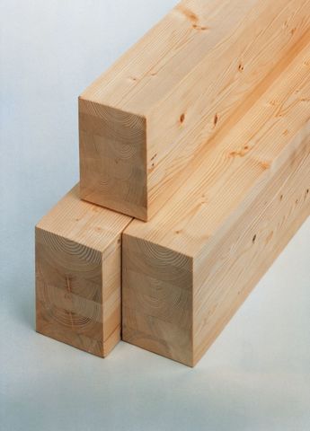

Ezt a gerendát a Jafholznál lehet kapni KVH-nak hívja. Mondja is a videóban, mikor a hosszát videózza hogy 13m hosszúak ebből is gondolom, mert valóban 13m hosszban kapható és hossztoldott. Mi is szoktunk belőle venni, szerkezet felépítéshez szabjuk ki belőle az alkatrészeket. nettó 100-150k/m3 az ára kedvezménnyel keresztmetszettől függően.
Azt hozzá kell tenni, hogy nem mindig annyira szép mint itt a videóban, de javarészt ilyen. -

Szoktam vásárolni a JafHolz-nál. Igaz, nem occóér, de ott én gyönyörű, hibamentes ragasztott gerendákat szoktam látni. Olyat, hogy ránézni is öröm. Ezt a céget azért preferálom, mert fában a legszakszerűbb, akikkel eddigi életem során találkoztam. (Persze javítani ott is lenne mit, de na. Értenek a fához, és ez nekem megéri a felárat, mert ha az ember mélyebbre ás, hát kijön, hogy az olcsóbb a drágább.)
És mégvalamit: Sz@rért pittyért ki is szállítják fél m³ felett, akár kamiontételig - ugyanazon fuvardíjért. (Miskolc-Nyíregyháza távolság 9 E HUF+áfa.)

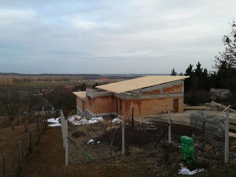

Van egy 310x690 cm alapterületű 340cm belmagasságú garázsom, ahová be kell tudjak állni az autómmal szükség esetén + bringák, kerékszettek ÉS a hobbiműhelyem lesz!Örülök mint majom a farkának

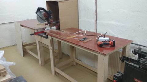

gyártott már valaki kisméretű elszívófalat porszívóhoz?
küzdök a gérvágó elszívásával és arra gondoltam, hogy lehet jobban járnék, ha raknék mellé egy luggatott dobozt, amire ráraknám a porszívót -
