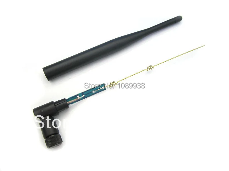

A 9 dBi-s annyiból biztosan több a hetestől, hogy az utóbbiban rövidebb a drót, és csak kettő elkülönülő csavaros rész van (tehát kb. hiányzik a teteje).
Szerintem a méret miatt nem kell aggódni (ha jól látom a névleges ellenállásuk is ugyanaz), a TX Power növelése pedig egyébként is ajánlott lehet hozzá (és persze adott is a lehetőség). A hátrányait kell csak figyelembe venni, miszerint nagyon hosszúak a 9 dBi-sek, csak sík területre ideálisak, illetve, hogy esetleg hiába látnak messzebbre, az átviteli teljesítmény nem lesz nagyobb a 7 dBi-s antennákhoz képest (lásd a múltkor linkelt csávó írását a saját tesztjéről).

Itt van 9 dbi-s (1 db), látszik a 2. képen belülről is, létezik még ilyen típus is (lehet, hogy ebből van olcsóbb, ennél kevésbé nyomoztam)
Szerintem a legjobban kinéző ez, van honlapjuk is (bár ez sem biztos, hogy sokat jelent)Ha túl nagy dbi-s az antenna, lehet hogy "nem bírja el" a router (pl tx power növlés kell hozzá), és ezért jobb egy kisebb dbi-s a routerre?
Ez a mai nyomozásom eredménye.
De a hosszúságon kívül más bizonyító tényező (hogy mennyi az annyi) nagyon nincsen.
Szóval az ember megpróbál az érzékeire hagyatkozni. Ez a terület a gyártók által elég elhanyagolt szvsz. -

Mivel az asus n12 d1-nek (ami itthon elfekvőben van backup routernek) gyárilag 5dbi-s antennái vannak (az ac87u-nak meg 2dbi-s, igaz dual-os), ezen kiakadkadva, és felbátorodva el kezdtem nézelődni.
Mik a véleményetek az alábbi termékekről:
6dbi
9dbi
12dbi
7dbi (ha jól tudom ilyen van Kendek kollégának)
Mennyire valós érték az a 12dbi?
Nálam a legnagyobb probléma az, hogy tele van az éter, illetve nagy távolságok vannak (falakkal).
Nem tudom mennyire lenne megoldás egy új antenna.
Lehet valahol esetleg kapni sok dbi-s (dual) tp-link, vagy asus márkájú antennákat? (ezektől a nagy gyártóktól jobban elhiszem a számokat, jobban megbízok bennük e téren)Ha a 2dbi-st kicserélem 7-9-12dbi-s antennára, én valahol egy 1,5 vagy inkább 2x-es javulást elvárnék teljesítményben.
Ui: elnézem, nem 3 antenna kell a routerre, hanem 4

Mivel írtam múltkor, hogy rendeltem plusz antennákat is a routerhez (ilyenről van szó), így csak jelezném, hogy azok ha kicsit későn is, de megérkeztek. Ez sajnos azt is jelenti, hogy ASUS routeren nem tudom már tesztelni őket (pedig elég sokat vártam a továbbértékesítéssel).
Nálam most a Synology-hez gyárilag is nagy teljesítményű, 4,5 (2,4 GHz) és 3,6 (5 GHz) dBi antennák vannak, és a cseréjükkel sajnos nem látok különösebb előrelépést. Bár az kétségtelen, hogy most nagyon komolyan néz ki a router (28 cm-esek az antik), és az bizonyos, hogy a bennük lévő drót az hosszabb (ami hasonlóan néz ki). -
