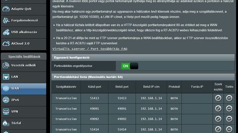

szabzoltan1
egy ujrainditás megoldotta a problémát,de nem tudom mi lehetett a probléma.
egyébként az idegesit a legjobban,hogy a transmission http error 0:no response hibát dob a port test inditásakor.
egyébként a szolgáltato a digi.a nat alol kivetettem magam.
és egyébként nállam csak 1 régi zte készülék van ami nem router.
a hgw-s korszakomban sirtam párszor.
szabzoltan1
#4086
Hogy nem engedi, az szerintem nem létezik, de, hogy nem működik, az elképzelhető. Amúgy alapvetően akkor nem jó, ha kettős NAT van, tehát ha egy másik router mögött van (szolgáltatói eszköz), vagy ha eleve NAT-olt IPv4-et ad az internetszolgáltató.
Ezt tudod ellenőrizni, ha a router WAN IP-címe nem egyezik meg azzal amit pl. ezen az oldalon kiír, akkor NAT-olt internetet kap a router, és úgy nem érhető el az internet felől. -

szabzoltan1
SZiasztok
Olyan kérdésem lenne,hogy lehetséges az hogy a router nem enged portot nyitni?
nyitottm portokat de most aszt mondja a port chec ker hogy zárva,pedig megnyitottam. -
