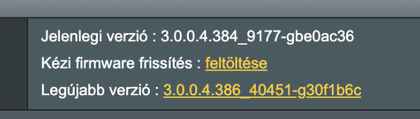

Úgy látom, hogy kellett a gyári visszaállítás a korábbi firmware-hez képest, eléggé át lett írva, lett új AiMesh menüpont, a DNS-ek már listázhatóak, valószínűleg Wifi driver is frissítve lett mert ezek mind alapra állítodtak és mintha egyéb változások is törénhettek a wifi pro beállításoknál, de sajnos nem tudom, hogy mi változott, mert csak OTA-n jött, weboldalon még nem találkoztam ezzel a firmware-el, én is csodálkoztam, hogy régebbi verzió az RC2-7-hez képest, de jónak tűnik.
