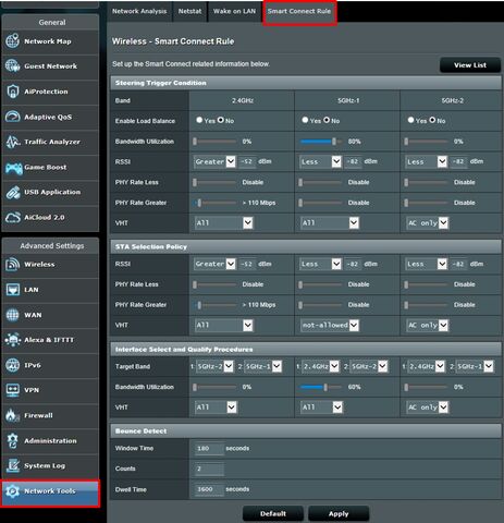

válasz gahor72 #9245 üzenetére
és @galaxys80, #9245
Ezzel ugye teljesen kitiltanád az adott eszközt a 2.4 GHz -es sávról.
Amennyiben nincs SmartConnect (band steering), akkor egy fokkal barátibb megoldás, ha az automatikus csatlakozást veszed ki 2.4 GHz SSID elől. Ekkor magától csak az 5 GHz -re csatlakozik. Persze, ha manuálisan átlököd, akkor is előfordul, hogy nem szívesen jön vissza 5 GHz -re - azaz visszafelé is manuálisan kell.
Ugyanakkor az a helyzet, hogy esetünkben van SmartConnect (band steering). Mit tehetünk ekkor (persze azon kívül, hogy külön SSID -t állítunk be ... )?
Ami biztos, hogy a Beacon interval -t hagyjuk békén. Első körben mehetünk a Network Tool/Smart Connect Rule fül alatt levő dolgokat finomhangolni:
Ugyanakkor amennyiben almás eszközről van szó (és jelen esetben igen: egy iPad), akkor még egyszerűbb dolgunk van és hagyhatjuk is a fentieket. Egyszerűen a vezetéknélküli beállításoknál a 'DTIM Interval' értékét állítsuk 3 -ra. Ez e tekintetben csak az almás eszközökre lesz hatással és azt fogja okozni, hogy ezek sokkal szívesebben fognak az 5 GHz -es sávon keccsolni ...

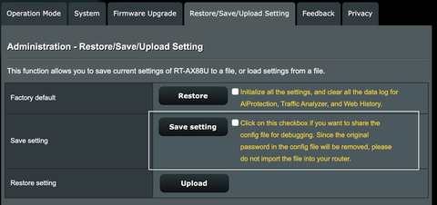

válasz gahor72 #4580 üzenetére
Ha lementem a beállításokat,a reset után vissza lehet rakni?
Vagy marad a beírogatás?
A reset-nek pont az lenne a lényege, hogy tiszta lappal újra kezdeni mindent így egy beállítás visszatöltéssel pont ez nem valósulna meg. Tehát reset után manuális újra beállítást kell csinálni.Egy dolog állandó: a változás - Internet powered by Vodafone Net L with CBN CH7465VF & Asus RT-AC65P
blakey
válasz gahor72 #4576 üzenetére
Szerintem egy reset nem ártana, legalábbis én megcsináltam volna, azért mégiscsak eltérő rendszerek még akkor is ha gyári az alapja.
*** " Aki udja, csinálja, aki nem, az tanítja" - G. B. Shaw *** "Ne kérdezz többet, mint amennyi a hasznodra válik." - Dante *** "Csak akkor tehetsz meg mindent, ha már semmid sincs." - Harcosok klubja ***
Nem, csak is manuális újra beállítás lehetséges.
Sőt ha visszateszed a gyárit akkor is manuálisan kell mindent újra beállítani, nem használható a korábbi mentés.[ Szerkesztve ]
