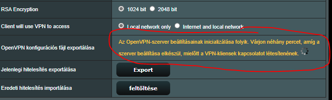

Dragon3000 #15644 üzenetére
Köszi
Akkor nem tudom mi lehet a gond
Telefonról nem épül fel a VPN kapcsolat.
Hét elején még simán ment. -
