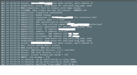

Tegnap átkötötték az fttb500 netemet ftth1000 re
Azóta tapasztaljuk, hogy rövidebb időre akadozik a net, pörög de nem tölt be, majd elindul és minden ok.

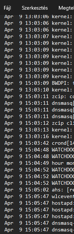

Találtam benne errorokat is és elég sürün megismétlődik ez az egész cucc kb óránként
Abban kérném a segítségeteket, hogy beteszek egy képet a rendszernaplóról, hátha nektek kiderül valami nézzetek rá legyetek szívesek -

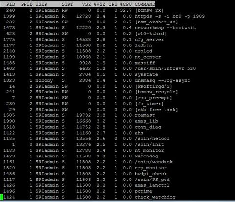

Segítséget szeretnék kérni AX5400-as routerrel kapcsolatban. A felület szerint a Core 1 100%.on pörög folyamatosan. SSH-val csatlakozva az alábbi infót mutatja:
Ami még észrevehető probléma, hogy van még két asus router csatlakoztatva Mesh jálózatban . Ezek nem tudnak csatlakozni a fő routerhez, mert az "Aimmesh csomópont offline állapotban van" szöveget kapom.
Mi lehet a probléma a jószággal? -

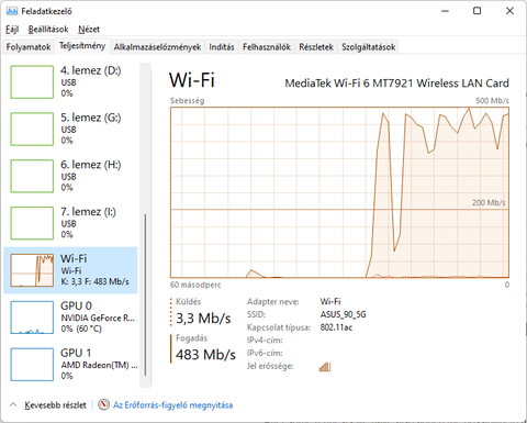

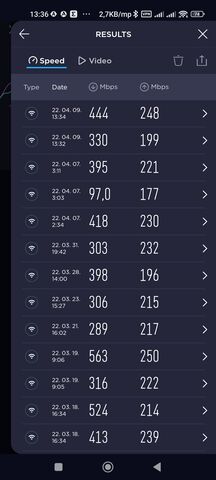

GoodSpeed #14655 üzenetére
Megtaláltam, az egyik hozzászólását, akinél wifi-n szintén megállt sok esetben 400Mb/s-nél és felsorolja, hogy melyik szerverek esetében ment 600-zal is a mérés.

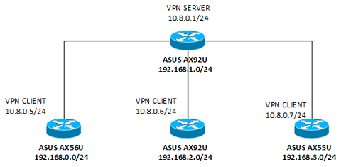

Nem tudom van-e köztünk OpenVPN guru, aki ráadásul az Asusok lelkivilágát is ismeri. A lenti ábrán látható VPN hálózatot szeretném összehozni. Az alapvető cél, hogy hogy én, aki a VPN Server pozícióban ülök, minden site-ot tudjak menedzselni, mintha lokálisan ott lennék.
Sikeresen össze is kötöttem VPN-en két site-ot (egy szerver, egy kliens), be is van hirdetve a két LAN subnet, mindkét hálózatból látom a másik hálózat klienseit is. De ahogy hozzáadom a második klienst a szerverhez (azaz a harmadik Asus routert), megzavarodik. Hol az egyik kliens aktív a szerveren, hol a másik, egyszerre sosem. Valami olyasmi baja van, ha jól értem, hogy ugyanazzal a kulcspárral nem léphet be egyszerre két kliens, de ez mégsem igaz, mert ha kikapcsolom a subnetek behirdetését, akkor mégiscsak tud aktív lenne egyszerre két kliens is. Ilyenkor viszont nem érem el a subneteket, illetve az azokon lévő klienseket. A LAN subnetek nem akadhatnak össze, mivel mindegyik teljesen elkülönített: 192.168.2.0/24 és 192.168.3.0/24, a szerver meg a 192.168.1.0/24-et használja.
Ha jól sejtem ezt már grafikus felületen nem is lehet bekonfigurálni, ami nem is lenne baj, de valahogy ez már annyira speciális terület (Asus + OpenVPN + LAN subnetek behirdetése), hogy több óra guglizás után sem találtam megoldást. Abban reménykedem, hogy hátha van itt olyan, aki már csinált hasonló setupot. (A hálózatokhoz nagyjából értek, a linuxhoz sajnos már kevésbé, de azért egy rendes sorvezető alapján meg tudnám mókolni az Asust parancssorból is.)

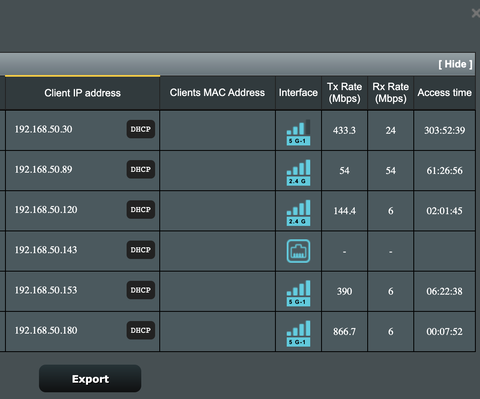

Üdv. Arra van ötlete valakinek, hogy hogy lehet az, hogy a router más MAC-címet lát adott eszközre, mint maga az eszköz?
Huawei P30 az alany, RT-AX55 a router (2.4GHz és 5GHz is megy), van még itthon egy TP-Link wifi extender (ezen is megy 2.4GHz és 5GHz is). A probléma az volt, hogy ki van osztva több eszköznek is itthon fix IP (DHCP 1.10-1.100-ig megy, 110 fölött pedig fixeket osztottam ki), 1.167 lenne a P30, mégis 1.51-et kapott, 5GHz-re volt csatlakozva, ha átmentem 2.4GHz-re, megkapta a 167-es IP-t. Kérdés amúgy, hogy a telefon a jelerősítőre csatlakozott-e, vagy a routerre, ezt nem tudom. Ami furcsa volt, hogy a telefon a Beállítások-Állapoton belül más MAC-címet írt, mint amit a router látott azon az IP-n. Az feltűnt, hogy az első 6x2 karaktere ugyanaz volt a router szerint a telefonnak, ami az erősítőé.Az erősítőnek és a routernak is külön MAC-címe van a 2.4 és 5GHz-nek is, viszont a telefonnal mindegy, melyikre csatlakoztam, a telefon szerint neki mindegyiken ugyanaz volt (lehet, hogy az erősítőben és routerben 2 külön wifi modul van, a telefonban pedig 1 tudja mindkét sávot (dualband a telefon, annyit tudok)?).
Megnézem majd pár napig, hogy kihúzom az erősítőt, akkor jó címeket kapok-e az eszközökön, de ezt a más-más MAC-címet nem értem ugyanazon az eszközön. -

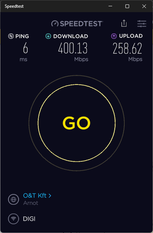

Korábban valakinek volt már ilyen problémája digi esetében, hogy kábelen megvolt minden szerveren az 1000-res sebesség, de wifi-n soknál csak 400 körül mért és csak 1-2 szerver esetén ment jól a wifis mérés is. Nem lehet, hogy nálad is csak erről van szó? Nézted már valós letöltéssel is?
szaboi6512 #14643 üzenetére

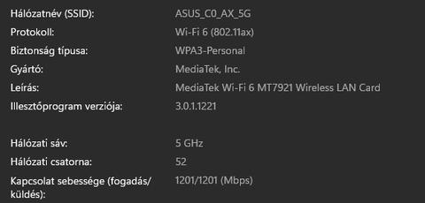

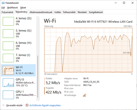

Az egyik a telefonom XIAOMI 11 Lite 5G NE-ben lévő AX modul.
De most a ASUS Rog Strix G17 G713QM HX1139T-ben letiltottam ideiglenesen a hálókártyát, és csak az AX-es WiFi modulja van:
Lényegében mind a két eszköz ugyanannyit mér.
Miközben NMHH-s mérődoboz rendszeresen az elvárt maximumot méri.

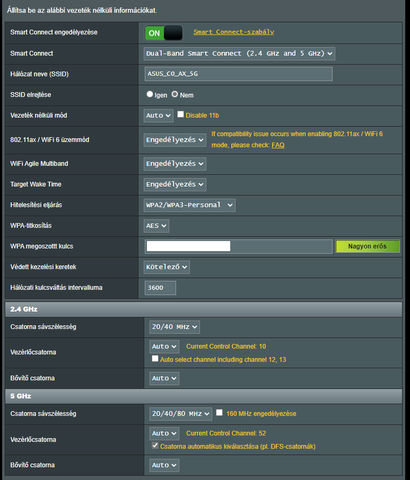

Jelenleg így néz ki nálam:
Itt kellene valamit állítani?

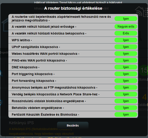

Szóval elképzelhető, hogy valamelyik biztonsági réteg fogja meg?
#14635Intruder2k5 Telnetre sír, hogy nem biztonságos
