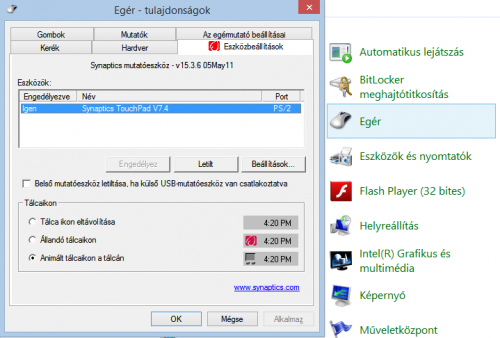

Itt a kép,létezik! Látja a gépem,akkor miért nem tudom használni? Csak akkor látom,ha kihúzom az egeret,amúgy nem

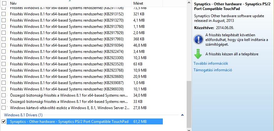

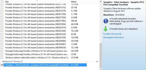

Úgy nem működik,ez tuti,mert kellett hoznom egy egeret a Win felrakása után :/ amin meg is lepődtem,mert eddig amikhez szerencsém volt,mindegyik működött driver nélkül,de ez valami extra amin még 3-4 ujjal is lehet dolgokat művelni
Van egy illesztő a listában,amit tuti nem én raktam fel: Synaptics 16.3.7.0 és 2013/08/08-as release date,le sem tudom törölni.

Elsőre is innét töltöttem le mindent.De most megcsináltam még egyszer úgy,ahogy mondtad.2 különböző Win8.1-el is és még mindig semmi. Amikor rárakom az ujjam a padra,egy pillanatra megjelenik a zöld karika,tehát működik nem?A driver szar,ennyire? 3 driverem van a Synaptics-tól. v.17.0.6.2, v.17.0.6.13,v.17.0.19. A harmadikat nem is tudja felrakni,pedig az a legfrissebb. De írják más fórumokon,hogy a Dell és a Lenovo lapiknál is volt gond ezekkel a TP-kel.Most mit tudok csinálni? Ha visszaküldöm a gépet és küldenek egy másikat,azzal is ugyanez lesz,akkor azt is küldjem vissza?
Szerk.: Ha a vezérlőpultban az EGÉR-re megyek,akkor kidobja,hogy: Nem lehet csatlakozni a Synaptics mutatóeszköz illesztőjéhez. Bár ezt lehet,hogy írtam éjjel is,nem emlékszem már
