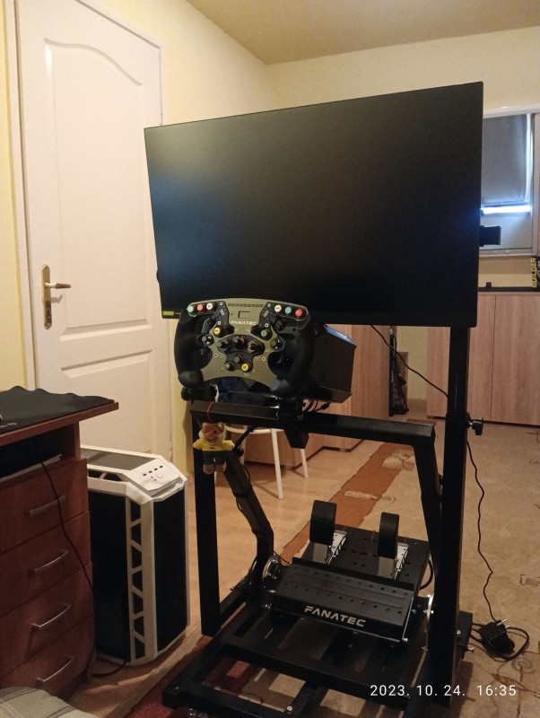

Beállítás kérdése, de én még senkit nem láttam eddig YT-n sisak nézetben játszani. Eleve túl magasan van.
A cockpittel együtt kell a monitort úgy összehangolni, mint ha egy autóban ülnél.
Műszerfalas nézetben tudom ezt elérni, főleg esti futamon sötét szobában, mint ha ott lennék -

zsalesz #6270 üzenetére
Nekem régi problémám a messze lévő monitor. Kb. 1m mély az asztal amnek a közepén szoktam használni a monitort egy 10cm magas állványon. Ha szimulátorozok, akkor az asztal alá betolom az Atesz állványt úgy, hogy a DD1 hátulja és az asztal széle között 1cm marad, a monitort meg az asztal széléiga amíg lehet kitolom, így a perectől kb. 50cm-re van a monitor. Ideális az lenne haközvetlenül a műszereim fölött lenne a monitor. Nézegettem monitor karokat, de a faltól, vagy az asztal hátsó részétől legalább 1.3m-re kinyúló monitor kar kellene (ilyet meg nem nagyon találtam). Szerencsére biker adott egy ötletet, hogy ha az asztal közepét megfúrom és onnan indítom a kart, akkor rövidebb is elég. Meg is rendeltem egy 60cm-re kihúzhatót. Nemsokára FOV-ot növelek!
zsalesz #6272 üzenetére
Annyi az ajánlott ehhez a játékhoz, ha a FOV kalkulátort használod, csak én elsőre túl közelinek éreztem, de még állítok rajta hogy a legjobb legyen. Valóban sokkal jobb, komfortosabb a vezetés, mint ha tényleg egy autóban ülnél, realisztikusabb.
Most már értem, hogy miért vannak így a sim rigek beállítva. -

Illetve változtattam az ülés pozíción, monitort közelebb raktam a kormányhoz, plusz a FOV-ot is beállítottam rendesen a monitor távolságához, és így most nagyon patent lett minden. Jobb köridőket tudok menni, jobban érzem az autót is. -
