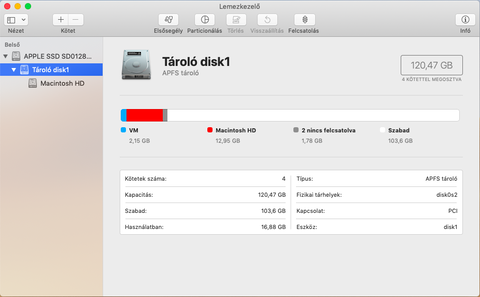

Bejaratott Mojave alatt nektek mekkora a system merete?
Nalam tortent egy kis baleset es olyan 300GB korulire duzzadt, csak nem tudom mennyire kene visszatornaznom

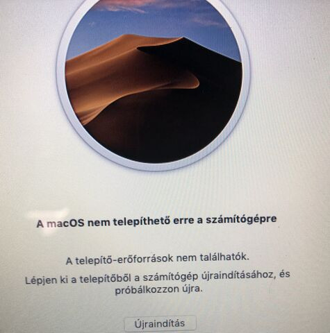

Head88
moya#no1 #78474 üzenetére
Igen. A 2013 Air 10.8.4 - 10.14.6(jelenlegi legfrissebb) rendszert támogatja.
Szóval akkor minden stornó amit mondtam.A gépedre a lehető legújabb rendszert rakd fel (10.14.6 Mojave) és a TM mentés menni fog.
Valószínűleg a 10.9 Maverics azért halt be a TM mentésedtől mert nem ismeri az APFS fáljrendszert ami 10.13 rendszer óta van használatban. -
Head88
moya#no1 #78471 üzenetére
Te mondtad, hogy 10.4 Tiger volt a gépen. 2019-ben már 10.14 Mojave rendszer van használatban.
Kezdjük akkor egy kicsit visszább. Milyen géped van pontosan? Azt vágom, hogy Air, az évjáratra vagyok kíváncsi.
Szerk:
10.4 rendszer biztos nem lehetett rajta. Most néztem meg és nincs olyan Air ami 10.4 rendszert támogatná. -
Head88
Nem kompatibilis a 2 rendszer egymással. Vagyis nem fog működni. (simán az adatok visszatöltése sem...elvileg)
Egyszerűbb lenne visszatelepíteni azt a Tiger-t, visszarakni a time machine mentést, manuálisan kimenteni a szükséges adatokat egy usb drive-ra majd feltelepíteni egy új rendszert a gépre.
Head88
moya#no1 #78467 üzenetére
Olvasd át amit linkeltem.
A migration assistant sem fog működni ha a biztonsági mentés 10.4 Tiger-en készült viszont a rendszered 10.9 Maverics."Migrating from OS X Tiger v10.4 to OS X Mountain Lion v10.8 or later is not supported and is not expected to complete via Migration Assistant. For upgrades from OS X Tiger or older to OS X Mountain Lion or later, you can make a standard file sharing connection and manually copy your files."
moya#no1 #78465 üzenetére
Ja igen, olvastam is, csak nem kötöttem hozzád
Bocsi!
Készítesz egy tiszta telepítést, és a felhasználó hozzáadása környékén megkérdezi, hogy visszatöltsön-e dolgokat, pl. egy TM mentésből. [link]
Itt kiválaszthatod miket töltsön vissza. Itt én szigorúan csak az adatokra koncentrálnék, mert a programok/beállítások már felülírhatnak a telepített verzióhoz nem illeszkedő dolgokat.
moya#no1 #78461 üzenetére
Telepíts tiszta rendszert, és csak az adatokat (dokumentumok, képek,...) töltsd vissza a TM-ből. Így lesz egy tiszta rendszered, és az adataid is meglesznek. Frissítsd le a rendszert a kívánt verzióra, és utána azt a pár programot amit használsz, utólag is telepítheted.
Ezek után ne csak félévente készíts mentést! Nem tudok elképzelni olyan helyzetet, hogy legalább hetente ne kerülj a TM háttértár közelébe.

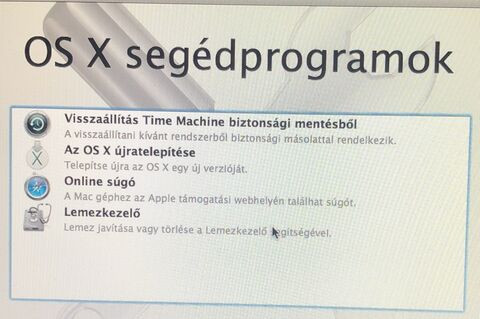

moya#no1
Head88 #78462 üzenetére

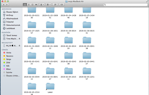

Értem. De sajna nimcs meghajtóm. USB röl esetleg megoldható ?
Gondolom most újra rakom a gépen új gépként. Leformázok egy pendrive ot mac os kompatibilisen. Es utánna arrol is megoldható a telepítés ?
Vagy az nem megoldas hogy a shift cmnd alt R el a szamitogep verziojat telepítem, es utanna a biztonsagi mentest ? -

Legálisan vásárlással szerezhető be (akkor még nem volt ingyenes az OSX) vagy ha valakinek van telepítőlemeze. Persze az ncore virágboltjában is érdemes körülnézni.
Lemez betesz, Gép bekapcs, Alt gomb nyomvatart és telepítőlemez kiválaszt.

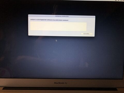

moya#no1
moya#no1

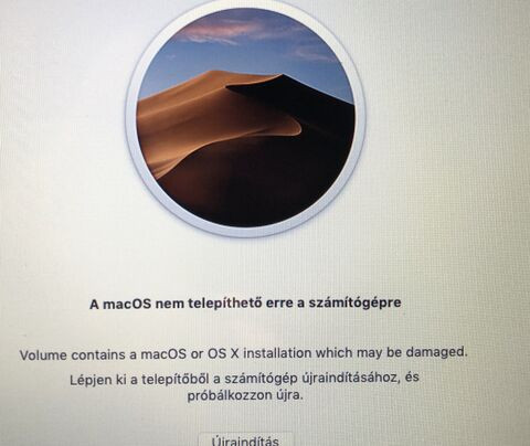

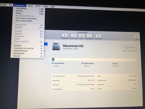

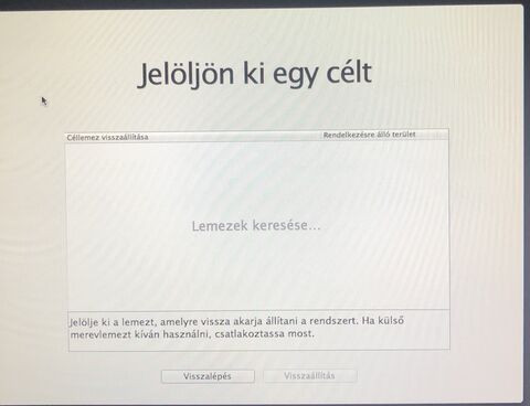

Mind 3 al probalkoztam, viszont a képernyő alatt sikerült előhoznom a következöt:
Nekem 150 es neten irt 3.5 orat elmentem dolgozni hazajöttem és mar ez fogadott.
Milyen következő lépéssel inditsam ?
Lehet az volt a baj fél éves biztonsagi mentest próbáltam visszaállítani, es azotan volt os frissites, elobb frissiteni kelett volna es utánna visszállítás ? -

Ezek közül egyik sem megy? Csak zárójelben , ha wifiről telepítesz, az sok óra, akár 4-6 vagy több is lehet. vagy csak nálam volt belassulva a net

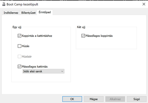

Rászántam magam és a 4 magos proci miatt kénytelen voltam elfogadni a touchbart. OSX alatt minden oké a géppel viszont win10 alatt nem tudom szabályozni a billentyűzet világítást, éjjel nappal maxon világít. Hnegerő szabályzás és kijelző fényerő rendben működik. Illetve a touchpad jobb gombja sem megy de ez korábban is gond volt viszont nem emlékszem mi a megoldás erre. OSX alatt természetesen működik a másodlagos kattintás de win alatt erre nem találok külön opciót, ki-be kapcsolásra. Van aki TB-s gépen használ windowst? Bootcamp-el ment fel de nemtudom ez befolyásol e valamit.
Nagyon régen volt már mac-en windowsom de a barátnőm nem igazán szereti az osx-et és mennyit ő gépet használ fölösleges 2 laptop.
