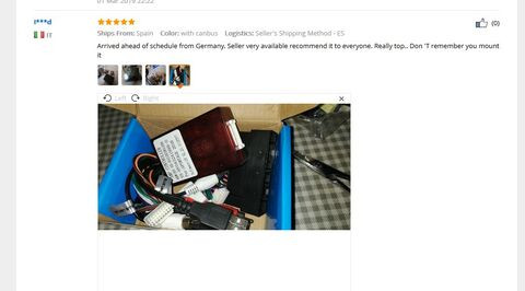

Impair1980
Impair1980 #67 üzenetére
Korábban feltöltött linkedet néztem és ott lehet venni CANBUS-os verziót is! Neked az kell. Álltalában olyan kocsikhoz kell, ahol gyárilag csak Rádiós fejegység volt beszerelve. Amelyeknél gyári Multimédiás fejegység is van ott elképzelhető, hogy működik CANBUS nélkül is!
Írj az eladóra, hogy küldjön és működni fog! Pont ez a lényege a CANBUS-nak, hogy a vezérlést lehet vele irányítani, programozni. Utána a fejegységen kell beállítani a rejtett menüben az autód pontos típusát és kész! -
bl4ze
Impair1980 #65 üzenetére
Köszi, pedig többen is mondták, hogy CANBUS nélkül is mennie kell a kormány vezérlésnek, gomboknak.
Az eladó/gyártó szerint is. 100% biztosan tudod, hogy nem megy CANBUS nélkül?Eladó megnézte a típust, autót + gyártási évet és Ő is CANBUS nélkülit ajánlott, és küldött.
2015-ös KIA Sportage. -
Impair1980
Sziasztok! Szinte biztos, hogy megfelelő CANBUS nélkül nem működik a kormányvezérlés nem gyári fejegységen. Sajátomon kipróbáltam vele és nélküle is, mindenféle beállításokkal, de csak Canbussal megy( Nissan Qashqai). Ahol vetted, attól az eladótól kell kérni. Magam szereltem mindent, nem nagy dolog, csatlakozókat nem lehet rossz helyre bekötni.
bl4ze
Nekem is CANBUS nélküli verzió van, azt küldött a forgalmazó/gyártó.
Elvileg mennie kell a gombok vezérlésének, viszont aki beszerelte (KIA fórumos srác) Ő elég kapkodva végzett vele, és kissé trehány volt. Mivel külföldön él így nem igen tudom megkérni, hogy szedjük ki megint és nézzük meg a csatlakozókat, stb. Én tudás/gyakorlat nélkül pedig nem tudok neki állni.
Az én fejegységem is tudja kezelni a gombokat, az a tippem, hogy nem jól lett bekötve, vagy nem érintkezik a KEY1 vagy KEY2 része.Ha valaki itt érez készséget segítségre, azt örömmel veszem, és díjazom is megfelelően a munkát : Budapest - Pest Megye vonzásában.
