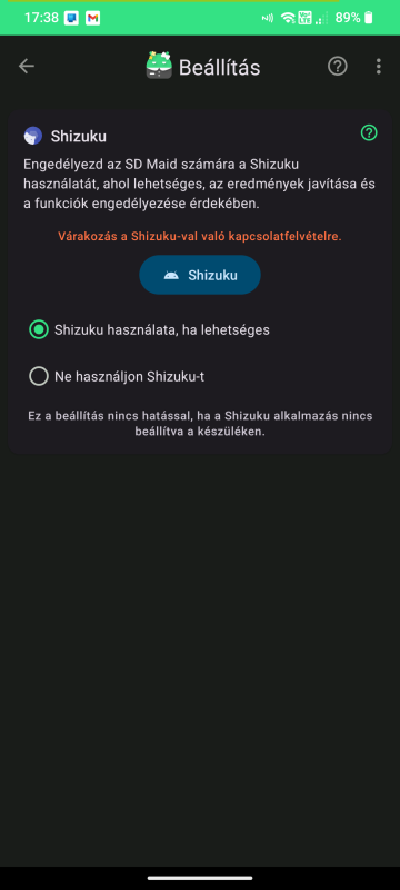

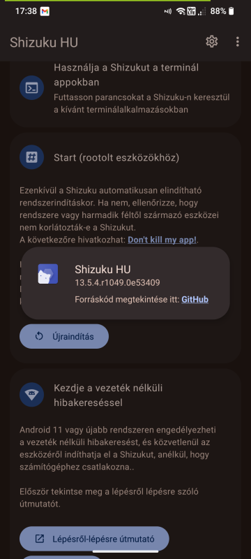

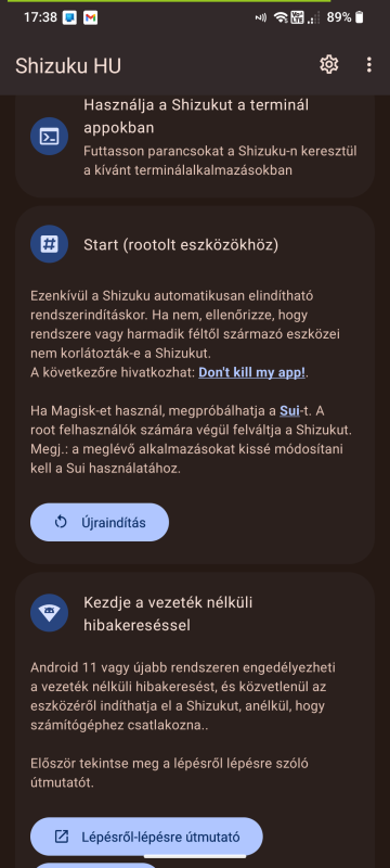

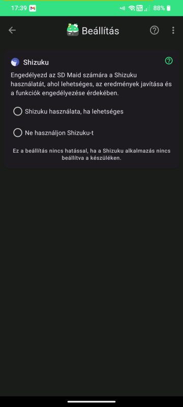

"Shizuku - start via wireless debug - utana indul a Starter es a service es bezarodik" - ezt ugyan nem írtam de ezek megvannak. Utána jön az első képernyőkép, aminél írja, hogy várakozás a Shizukuval való kapcsolatfelvételre. Ezután a következő ahol már az látszik, hogy eldobta, nem tudta felvenni a kapcsolatot.
mobilizmo
Shizuku probléma Magisk topicból átjőve ide:
