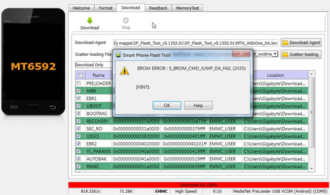

Egyébként azóta fordítottam egy még újabb libusb-dev verziót, mert a debian repóiban lévő legújabb is ezer éves, és ezzel egy újabb jelenség jön: piros csík felmegy, és azonnal, várakozás nélkül kiírja ezt:
COM port is open. Trying to sync with the target...
Failed to Connect DA: S_BROM_CMD_JUMP_DA_FAIL
Disconnect!
BROM Exception! ( BROM ERROR : S_BROM_CMD_JUMP_DA_FAIL (2035)
[HINT]:
)((ConnectDA,../../../qt_flash_tool/Conn/Connection.cpp,127)) -
Közben feltettem egy újabb libusb-dev verziót, mert az enyém régebbi volt. A legújabbat, ami a debian-hoz van.
Ezzel már ugyanott tartok, mint windows- esetén: felmegy a piros csík 100%-ra, de utána semmi.
(természetesen sudo-val futtatom a flastool-t, de próbáltam enélkül is)Ezt írja a konzolba a flashtool:
Failed to Connect DA: S_FT_ENABLE_DRAM_FAIL -
Tégláztam a Homtom HT7-esemet (MT6580A).
Ami történt:
1.) menüben bekapcsoltam, hogy nyitható legyen a botloader
2.) fastboot-tal kiadtam a nyitó parancsot, de kulcs nélkül (azt írták, hogy így is menni fog)
3.) rögtön ezután flash-eltem egy recovery-t, amire egy leírás szerint szükség vaneredmény 1: bootloop
4.) sp flashtool-lal fel flasheltem egy XDA-n talált custom rom-ot, ami a gyári kipucolt változata.
eredmény 2: se kép se hang - nem kapcsol be: se rezgés, se háttérvilágítás, tök null aminden, se recovery, se fastboot.
Azóta próbálom preloader vagy META módba rakni a telót, de nem megy. Több driverrel, és több sp-flashtool verzióval próbáltam már, de eddig semmi.
A piros csk felmegy 100%-ra, de utána nem megy tovább. Az sp-flashtool log azt írja, hogy nem válaszol a teló.Ha sp-flashtool nélkül próbálom csatlakoztatni a telót, akkor folyamatosan felismeri a készüléket, majd lecsatlakozik, megint felismeri, megint le. Az sp-flashtool stabilizálja.
Scatter file gyári.
Readback, format sem műxik.
Másik kábel, másik port megvolt, nincs változás.Szerintetek kuka, vagy javítható?

cappa72 #3110 üzenetére
Nos... Probalkozok, de nem nagy sikerek aran.
Viszont kiolvastam es be is irom, amit a terminal csinal, mikor dolgozik..QObject::moveToThread: Cannot move objects with a parent
Connecting to BROM...
Scanning USB port...
Search usb, timeout set as 3600000 ms
add@/devices/pci0000:00/0000:00:1a.0/usb3/3-2add@/devices/pci0000:00/0000:00:1a.0/usb3/3-2/3-2:1.0
add@/devices/pci0000:00/0000:00:1a.0/usb3/3-2/3-2:1.1
add@/module/cdc_acm
add@/devices/pci0000:00/0000:00:1a.0/usb3/3-2/3-2:1.0/tty/ttyACM0
vid is 0e8d
device vid = 0e8d
pid is 0003
device pid = 0003
com portName is: /dev/ttyACM0
Total wait time = -1454944216.000000
USB port is obtained. path name(/dev/ttyACM0), port name(/dev/ttyACM0)
USB port detected: /dev/ttyACM0
BROM connected
Downloading & Connecting to DA...
Failed to Connect DA: S_BROM_DOWNLOAD_DA_FAIL
Disconnect!
BROM Exception! ( BROM ERROR : S_BROM_DOWNLOAD_DA_FAIL (2004)[H/W] Fail to download DA to baseband chip's internal SRAM!
[HINT]:
1. There's an cable communication problem between FlashTool and BootROM.
2. Target might be shutdown unexpectedly or target lost power supply.
[ACTION]
1. Try again.
2. Proceed H/W checking in download cable and target side com port.
3. Monitor if power-drop occured in target side.)((ConnectDA,../../../qt_flash_tool/Conn/Connection.cpp,127))Habar profi ebben nem vagyok, azt veszem le, latja a keszuleket csak valamiert nem tud vele mit kezdeni.
A kábellel lehet gond a flashtool és a rom között.2. Target might be shutdown unexpectedly or target lost power supply.
A cél esetleg váratlanul leállt, vagy elvesztette a töltöttségét. (magyarul lemerülhetett)1. Try again.
Próbáld újra.2. Proceed H/W checking in download cable and target side com port.
Nézd meg hardveresen a kábelt, hogy jó-e. Ellenőrizd a com portot (esetleg válassz másikat)3. Monitor if power-drop occured in target side.
Ellenőrizd, hogy nem merült-e le a cél (mármint a telefon).Az ekezetek miatt elnezest, a linux angol kiosztast adott
Elnézzük. -

(rádugás után)a sudo sh flashtool.sh parancsra (jobb egeres művelet után, mert tzerminálba nem fogadta el) azt írja, hogy Can't open flashtool.sh
Most akkor miért nerm indul és mit jelent az a sok sor, amit küldtem?
64bites Mint van fent?
Mert tudtommal csak a 64bites verzió megbízható a Linux-os Flashtol-ból.Először futtatási jogot kap (terminálban, megfelelő könyvtárba belépve):
chmod +x flash_tool.sh
Vagy a flash_tool.sh-ra jobb gombbal kattintva a jogosultságoknál "Fájl végrehajtásának engedélyezése programként" "x"-et bejelölöd.Utána parancssorból indítom a flashtool-t:
parancs segítségével.És ráadásul Mint13 után szükség lehet a modemmanager eltávolítására
sudo apt-get remove modemmanagerAmit Keeperv85 kérdezett, arra szintén a parancssoros használatot kell igénybe venni.
Indítasz egy terminált, majd rádugod a gépre a telefont, és kiadod a parancsot:
sudo dmesg
Az kimenet utolsó pára sor tanúskodik az újonnan bedugott eszköz információjáról.
pl.:
cappapa-Latitude-E6410 ~ # dmesg | tail -3
[115882.138973] usb 2-1.3: new high-speed USB device number 51 using ehci_hcd
[115882.294760] cdc_acm 2-1.3:1.1: ttyACM0: USB ACM device
[115885.007302] usb 2-1.3: USB disconnect, device number 51
Ott figyel a ttyACM0, ami kell...Meta-mode-ban pedig:
[116379.713064] usb 2-1.3: new high-speed USB device number 71 using ehci_hcd
[116379.807108] scsi29 : usb-storage 2-1.3:1.0
[116379.807679] cdc_acm 2-1.3:1.2: This device cannot do calls on its own. It is not a modem.
[116379.807772] cdc_acm 2-1.3:1.2: ttyACM0: USB ACM device
[116380.803876] scsi 29:0:0:0: Direct-Access Linux File-CD Gadget 0000 PQ: 0 ANSI: 2
[116380.804363] scsi 29:0:0:1: Direct-Access Linux File-CD Gadget 0000 PQ: 0 ANSI: 2
[116380.808000] sd 29:0:0:0: Attached scsi generic sg2 type 0
[116380.809306] sd 29:0:0:0: [sdc] Attached SCSI removable disk
[116380.810221] sd 29:0:0:1: Attached scsi generic sg3 type 0
[116380.813440] sd 29:0:0:1: [sdd] Attached SCSI removable disk(hú de sokáig tartott megírni... oszt' még meg is előztek
