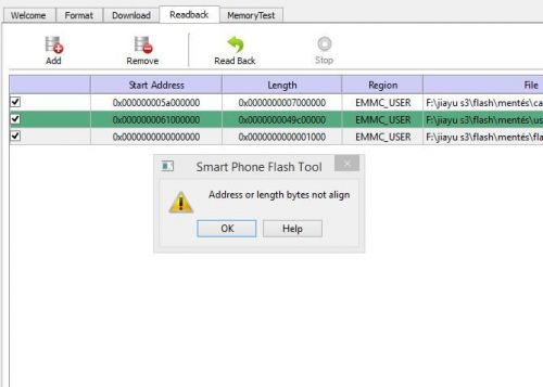

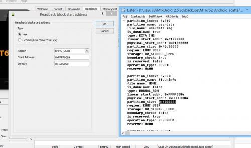

A readback hez nem is kell hogy bekapcsolodjon. A flash toolal tudod megcsinálni ezt is viszont előtte bele kell ásni magad hogyan is kell. A fentebb linkelt oldalon mindent megtalálsz. De a másik forumon ahogy láttam csak a recoveryt akartad flashelni...valóban csak azt akartad? Hisz csak abban volt pipa.

type.txtkérdésem az hogy az lk.img-t logo.img, illetve a boot.img-t is felfrissiti a recovery ből ? vagy azt flash toolal kell
illetve honnan tudom kideriteni, hogy frissült e ténylegesen pl az lk.img..? -

elakadsz mert pár lépést kihagytál
tehát letöltöd a hozzávaló cuccost ugye ...
flash tool , scatter txt, cwm recovery , root...( a root lesz a legutolsó)
flash toolt elinditod, scattert behivod, a cwm et behivod és csak abban legyen pipa , ergo download módvan felflasheled a cwm et ( hogy ne a kinai jöjjön elő) de ugye a flasht úgy kell hogy akku nincs a telóban
( de ha ezt a részt nem ismered, akkor olvass utáa flash tool használatának elöször)
majd ha fent van a cwm , akkor újrainditod a telót recovery ben hangerő fel +power kikapcsolt állapotban és már ugye nem a kinai recovery fogad és abból tudod tolni a root zip et ....magyarul elöször le kell cserélned a kinai recoveryt , cwm re a flash toolal!!!!!!!!!!!!

Sziasztok.MT6752 soc hoz tudtok már olyan droid toolst ami tudja menteni a szokásosat? A fellelhető legutóbbi droid tools D-s verziója se tudja...elindul a mentés de csak a mapákat menti...
