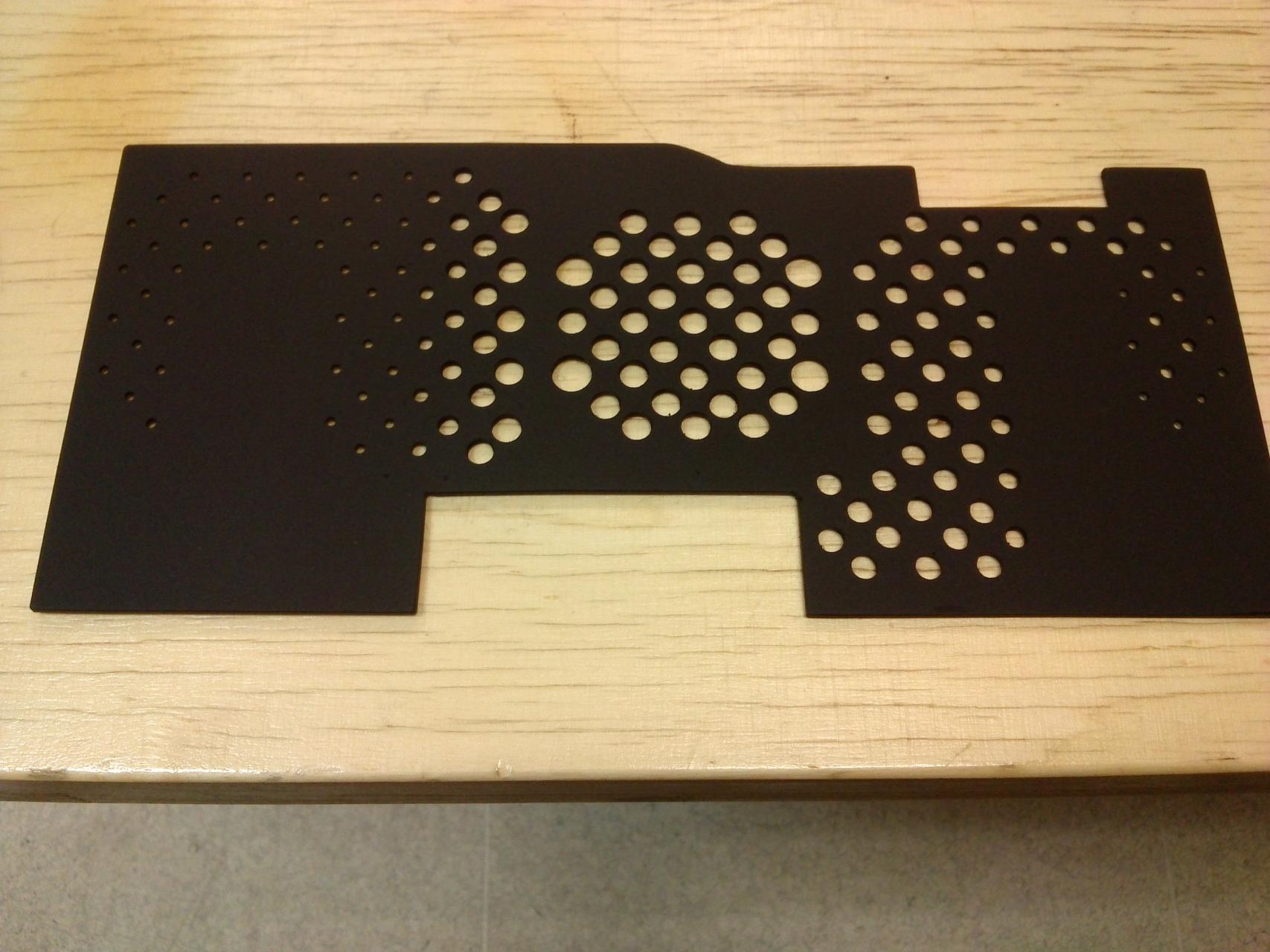

Igen, ismerem a gappad-et, de nem mertem bevállalni, mert egyrészt nem ismerem a hőátadási képességeit a levegőhöz képest, vagy fordítva, másrészt úgy voltam vele, hogy a lukakon azért a TY-147 rendesen be tud kavarni levegőt.
Tehát megrekedni nem reked meg ott semmi, mert a likak engedik a légmozgást.do3om-é is faszányos!
Szép lesz nagyon.
Jó látni, hogy ennyien foglalkozunk ezzel.Akinek meg nincs szerszáma, az kérjen kölcsön. Egy fém fűrész kellett hozzá, egy reszelő, de nem fontos, egy hegyes csavar furatot pontozni (plusz kalapács, vagy nagy kő), meg egy akkus fúró. Ennyi.
Festéket meg veszel a boltban, ragasztót úgyszint. -
lukaszokni
[link] Ha valaki belevágna hasonlóba. Hőmérsékletekkel majd még frissítem.

Na jól van, meggyőztetek. Az lesz a legtisztább, h ha megcsinálom alumíniumból is, és le fogom tesztelni mindkettővel.
Véleményem szerint, ha szétjuggatom mindkettőt ugyan olyan mértékben, akkor pár fokos különbséget fogok mérni. Értem, h a fém jobban leadja a hőt, de valahol az is lezárja a tetejét, az is bent rekeszt. A levegő-fém hőátadás így álló helyzetben nem hiszem olyan gyors lenne, mint egy cpu hűtőnél, ahol x számú lamella kapja a szelet folyamatosan. Szal ha jobb, akkor max. 10 fokkal, szerintem. Nem beszélve arról, ha a bordázott fémnek akkor lenne igazán értelme, ha a felületről közvetlenül hozhatná el a hőt, nem pedig nyák-levegő-fém átadással. -

Olvass, azt írtam, amihez hozzá jutottam volna fémlaphoz, az olyan nehéz.
Nyilván egy vékonyabb alu lemez könnyebb lenne, de azt nem tudok jelen pillanatban szerezni, sem eloxálni.(#28363) Steve198310: a gyáriakkal is lezárják, csak vannak rajta lukak. De van olyan is, amin nincs.

Egyrészt gondolom jóval drágább lett volna, ez megvolt 67k-ból (top-v2).
Másrészt igen, jobban néz ki, letisztultabban, mint a nagy szabad nyákfelület, amin csillognak a kis fémrészek.
Rákeresni nem akartam, h ehhez adnak-e gyárit, mert nem akartam volna plusz pénzeket kiadni rá. Plexi volt a melóban, matrica meg megvolt 160 forintból. Igen, tudom, h a hő hatására felhólyagosodhat, arra jön majd a B terv.(#28348) Anaren91: na, tudtam, h van teli is. És elvileg a tied egy picivel jobban is melegszik.
(#28350) Repsol600: egyre jobban hajlok felé.
(#28352) zserbox: mi a baj a ragasztással? Nem akarom a kártyát meghekkelni a garancia miatt, így fogtam 4 apró szivacsos kétoldalú ragasztót, azokat tettem a hűtést tartó csavarok fejére és gyönyörűen rajtamarad. Nem fogja működés közben olyan mechanikai hatás érni, ami miatt tartanom kéne ettől, úgy gondolom.Fémre meg gondoltam én is, viszont amihez hozzájuthattam volna, az cirka 450g-mal megdobta volna az amúgy sem csekély súlyú kártyát. Azt meg nem akartam, mert már pár mm-t így is belóg. Itt-ott kikötni, meg alátámasztani nem akarom, mert dizájnra építem a gépet, nem csak funkcióra.
szerk.:
(#28361) zserbox: ha van már negatív tapasztalatod - vagy ismersz olyat, akinek van - a plexis és ragasztott megoldással, oszd meg velem. -

Servustok!
Készítettem egy ilyet az Asus hátuljára:
Mit gondoltok, hagyhatom így telibe, vagy fúrkáljam szanaszét a mag fölött, h távozhasson könnyebben a meleg levegő?
Így egységesebben nézne ki, szívem szerint így hagynám, viszont azt sem akarom, h megfőljön szegény kártya. Akinek van, az tudja, h kb. milyen hőfokokat produkál játék közben. Plexiből van, a nyák és közötte van ~3mm légrés, szal minimálisan tud mozogni a levegő.Vélemény?
