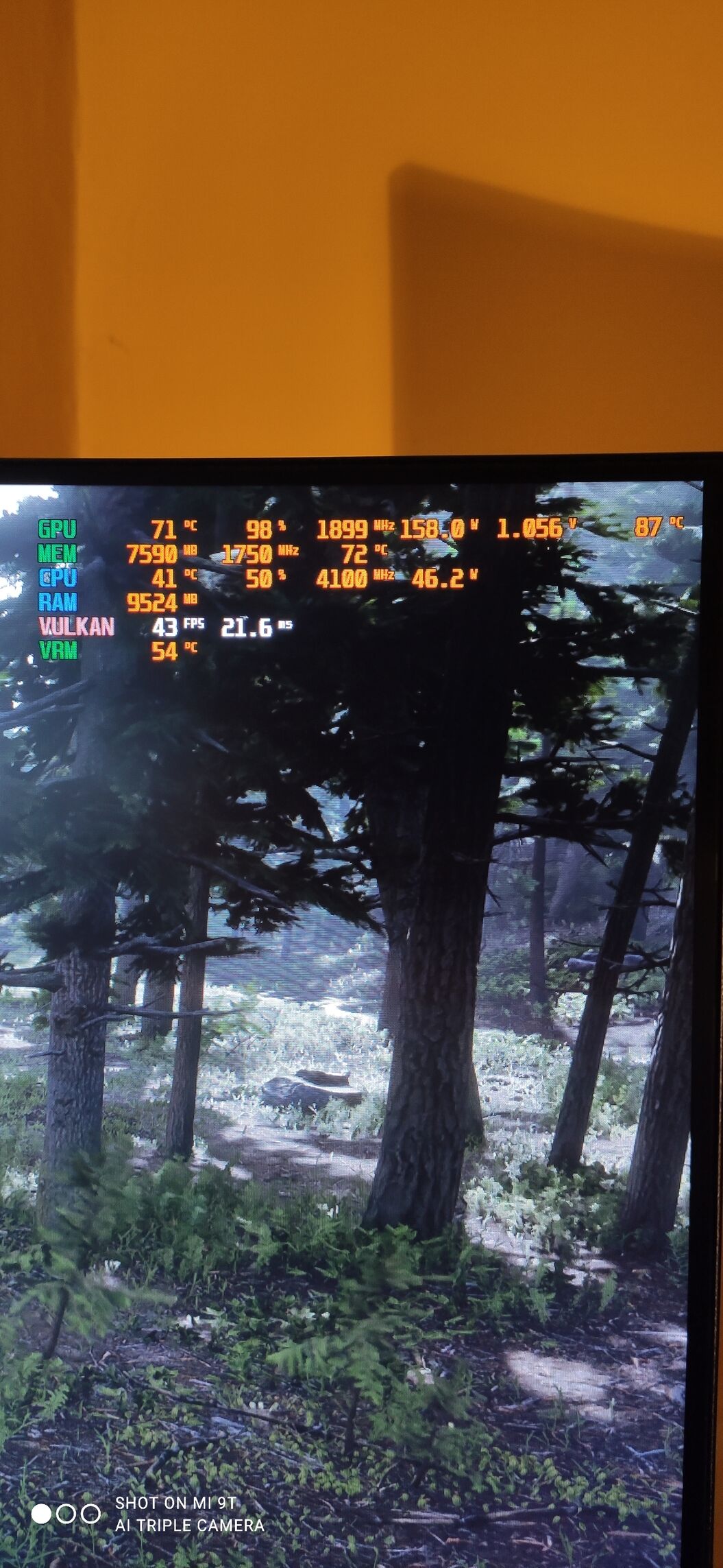

Alulról felfelé és közép tájékról elkezd hullámosodni a kép az hibának minősül ez játék közben jön elő pont mos. Vízhűtés beszerelés óta nem megy 110C°-n csak 108-109C°-n onnan kap egy kis levegőt VGA

szerintem a hot spot hőmérséklet teljesen normális találtam egy oldalt ahol 115-ig van írva egy bios verziós oldal ott megtaláltható a kártya tulajdonságai.De viszont se youtube-n sem találtam semilyen teszt videót ahol ki lett volna jelezve a hot spot hőmérséklet.Vmint a korábbi megosztott cikk ami itt volt az 110--t ír így a 112 szerintem a PCX szerint majd a tűrés határon belül lesz
https://www.techpowerup.com/vgabios/213745/msi-rx5700xt-8192-190903 -
Speedy007
De csak a Red Dead Redemption 2 alatt megy fel 110-112 mellett feszelgetéssel és anélkül is ultrán FHD-n
Speedy007
dani0904 #10969 üzenetére
Szia. PHANTEKS ECLIPSE P400A TG RG házat használok ami a két oldal lapon kívül mindenhol perforált, MSI after burnerben be lőttem a ventilátorokat 40%-ra és a feszültséget a korábbi tulajdonosa által megadott értékekre ( Undervolt előtt a gpu olyan 70-75 fok körül volt, a gpu junction volt, volt hogy felment 100 fok fölé, de 5700 xt-nél ezt normálisnak mondták. Undervolttal levittem a feszültséget 1055 mv-ra az órajelet pedig 1950 mhz-ra. Teljesítményben így semmi észrevehető csökkenés nem volt. A gpu hőmérséklet 61 fok körül volt a gpu junction pedig 85-90 fok környékén volt) nekem ezzel érzésre változás nem történt. 40%-s ventilátor esetén történt csak annyi hogy már nem hangos csak észlelhető hogy üzemel. Érdekesség kedvéért Euro Truck Simulator 2 alatt 75C°-ig be nem akar kapcsolni sőt a GTA 5 alatt sem. De a Red Dead Redemption 2 alatt meg "kínlódik" FHD ultrán ja igen World War Z alatt is hasonló értékeket produkál.

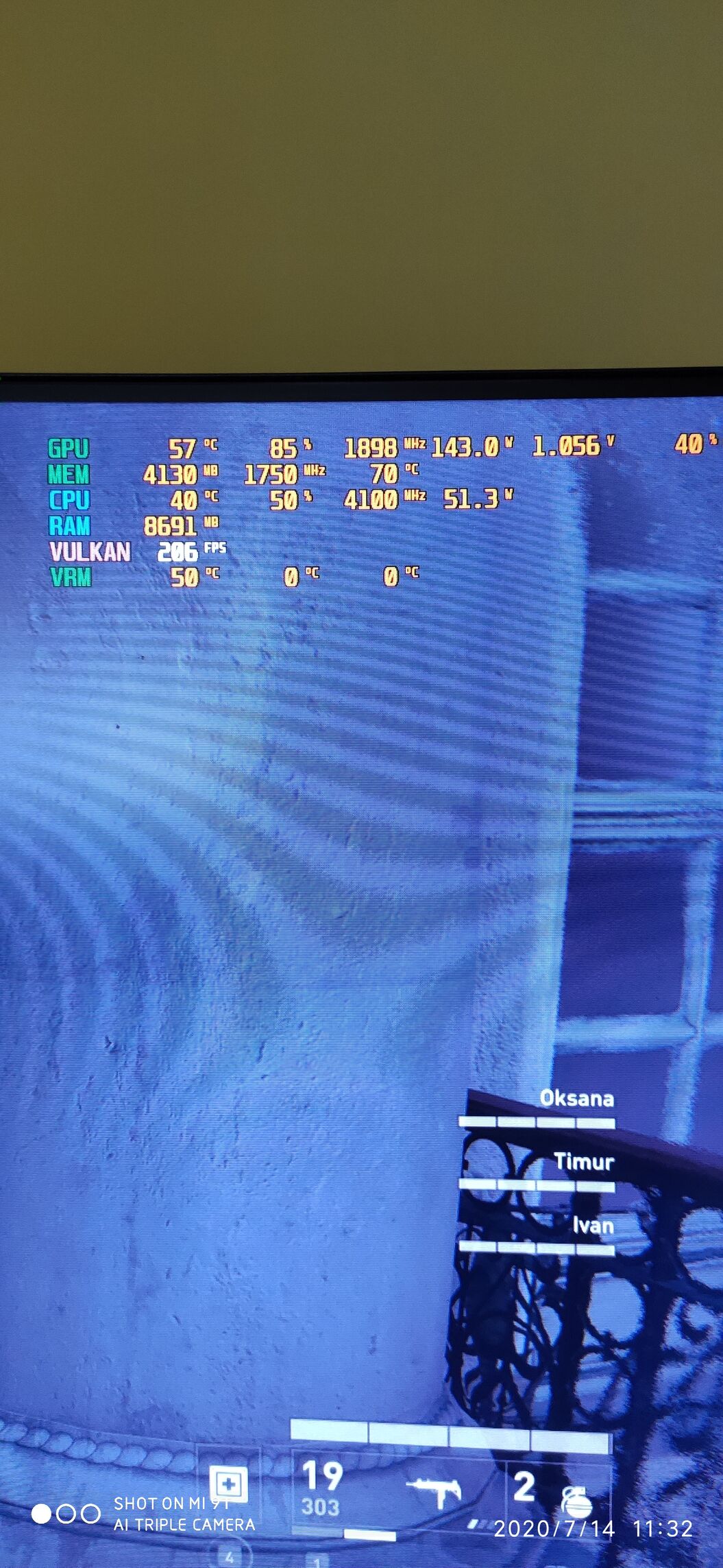

Szerintem ez csak Driveres bug mert a GTA V alatt minden ok FHD-n ultrán

Red Dead Redemption 2 alatt FHD-n kimaxolva minden https://drive.google.com/file/d/14RY_RfSTdytHO_HNSBNY0SCUAOOhl5eO/view?usp=drivesdk
