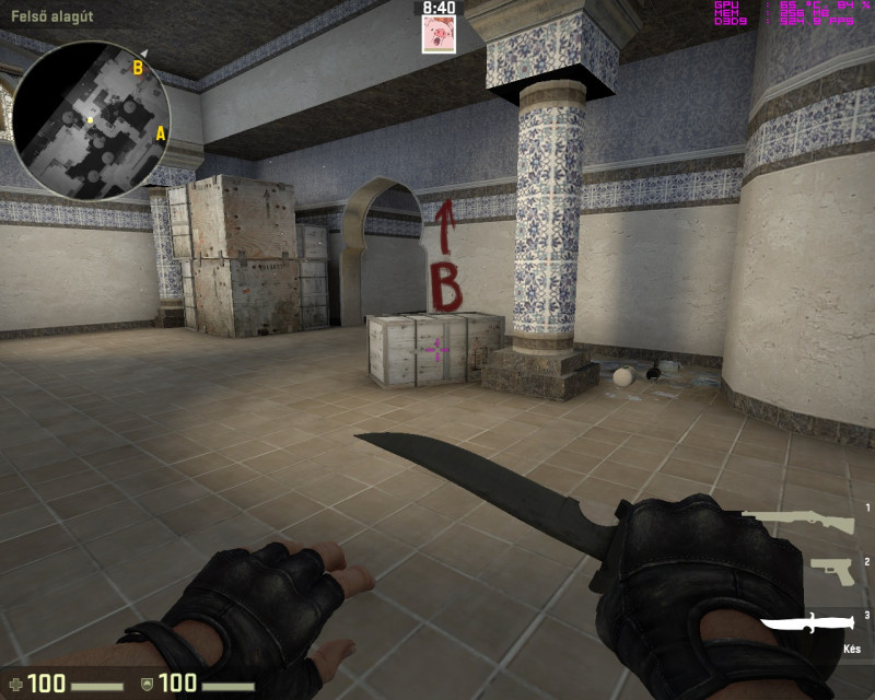

Én egy fx6300-mat húztam fel 4,7-re egy hd6850 társaságában 200 fps körüli átlagot csinál, legalacsonyabb grafikán. Ha jól tudom a source amúgy sem használ 4 szálnál többet. Nyomattam én is egy képet ahol te csináltál, 1280*1024-ben minimum grafikán, és az előbb felsoroltakkal
