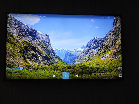

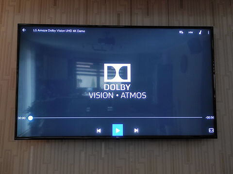

Cube 2gen...
LG Amaze Dolby Vision UHD 4K Demo.... video
Cube to Denon x4500h to LG TV
a TV-m nem dolby vision-os es mégis szinhelyesen játsza le az MXplayer a többi nem...
Viszont a hangot sehogy sem tudom átereszteni dolby atmosban ...
Shield pro minden hang megy Atmos TruHD DTS X viszont nem jeleniti meg szinhelyesen...
