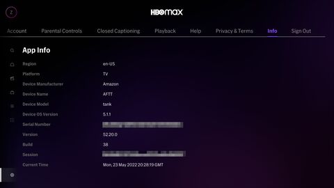

a régi gen2 -őn 5ös, a sima 4k-n 6os, az újabb hd és 4k max változatokon 7es fireos van. [link]

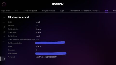

a tévés 52.10.0 tökéletes gen2 sticken sdr képpel (hdr ilyesmi gondolon nincsen, nem tudom). Na most feltettem az 52.20.0-át [link] , az is működni látszik (frissítés után első indítás eltart vagy fél percig).
A felületet persze magyarra is lehet állítani, csak én angolul használom.
Androidtv eszközre egyébként nekem még nem jött ki ez a verzió, azon még az 52.10.0 van és nem talál újat a play storeból.

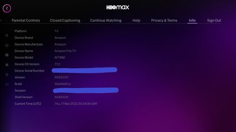

52.20.x az telefonokhoz van. 50.63.0.51 az amazon store-os változat, amit amerikában lehet a stickre telepíteni. Európéban az 52.10.0 verziós a tévés.

Korábban ki is próbáltam az amazon store változatot, az egy régebbi verzió [link]

Kíváncsiságból megnéztem az amazon storeban lévő hbo max verziót. Hát ott még csak 50.63.0.51-es verzió van. Az pedig nem is igazán indul el a gen2 sticken. A 4k sticken elindul tvsingin -es linkkel be is lehet lépni rá. De persze nem tud magyarul még.
Az androidtv verzió 52.10.0 és az magyarul is tud, teljes mértékben okés a sticken, a gen2 és 4k változaton is.
