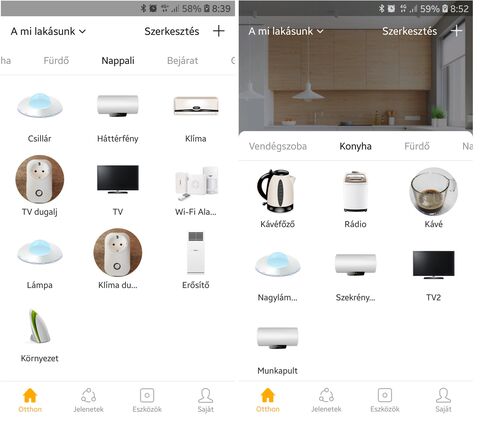

Broadlink RM Pro-t használok. Van egy pár Broadlink dugaljam, motoros rolók, TV, HIFI, de van egy pár OBI-s dugaljam is. Tudom, hogy az OBI-s dugaljak nem visszajelzősek, de ennyi pénzért nekem bőven megérte arra amire kellet.
Kb. egy éve használom ezeket az eszközöket, a Brodlink vezérli szépen mindet. Fél éve jött a képbe Alexa. Az IHC appal, nem az eu-s változattal, ment a hangvezérlés is szépen az összes eszközzel, egészen az utóbbi időig. A Brodlink továbbra is vezérli mindet, de Alexa az OBI-s dugaljakat, és a motoros rolókat nem vezérli. Látja az összes eszközt, csak az Alexa app azt írja, hogy az eszköz nem válaszol, tesz mellé egy piros pöttyöt, és kész.
Próbáltam egy csomó dolgot már. Újra telepítettem mindent, más eszközként adtam hozzá a Broadlinkben, de a hiba ugyan az. A visszajelzős dugaljakat vezérli Alexa mindet, de az Obis aljzatokat, és a rolókat nem.
Mit tegyek ? Ötleteket, javaslatokat szívesen várok.

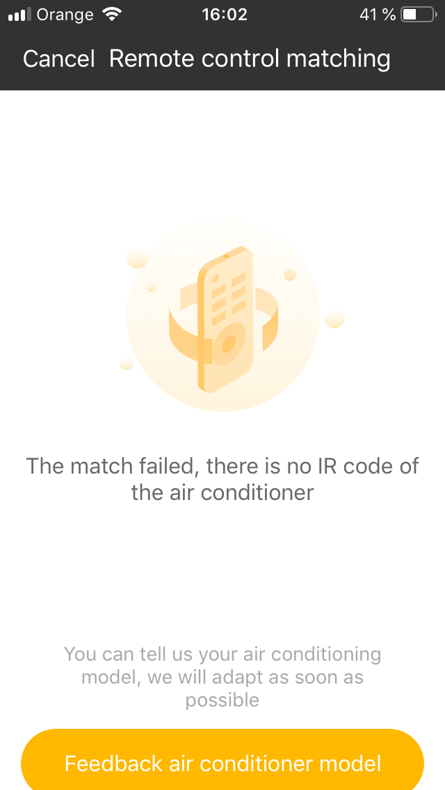

#53667584
Broadlink+légkondi kombót szeretnék összehozni. Egy whirlpool klímát szeretnék irányítani, de nem akar összejönni. A légkondihoz eredetileg egy DG11J1 távirányító van. Az ihc appben az air conditioner résznél lenne is whirlpool klíma, ott fel is ajánl 3 távirányítót. Az első kettő nem működik vele, a harmadikkal pedig csak a be ill. kikapcsolásra reagál. Bármelyik más gomb megnyomására a légkondi kijelzőjéről eltűnik a hőmérséklet kijelzés, megjelenik helyette két kötőjel és itt meg is áll a tudomány. Próbáltam saját távirányítót tanítani neki, de csak ugyanoda jutok.
