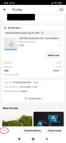

bzolika10 #61702 üzenetére
El szokták fogadni.
Nem tudom hogy az AliExpress mobil app-ozót használod-e, de ha igen akkor megnéznéd hogy a vásárlás részleteinél alul a 3 pont ott van-e, (pirossal rajzoltam körbe) mert az lenne a számla letöltés. Bár én nem kaptam meg az e-mailjüket a számlával, csak a böngészős oldalon tudtam letölteni, -

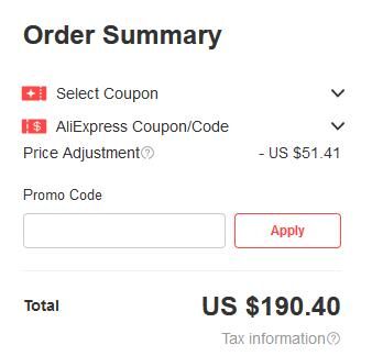

bzolika10 #61692 üzenetére
Milyen nyomkövetési számot adtak hozzá?
Szerintem nem jelenik meg a képernyőn a számla gomb, mert ehhez is készül számla.
De hogy lett a 224,54 $-ból 169,72 $?
Nem volt price adjustment tétel ami a kiírt árból a levont áfával egyezik meg? Vagy volt valami kedvezmény? A subtotal lenyitva nincs részletezve?
Mert ha a nettó a 169,72 $ akkor ez már nem IOSS és az AliExpress Standard is vámolós lesz.
Up: Megtaláltam ez felette van a 150 €-nak és ezért a szállító felé kell fizetni az áfát, most egy kicsit drágább de írja az ár nettósítását, annak ellenére úgy emlékszem készül számla.Egy másik böngészőben nézd meg vagy valami visszafogja az oldalt, reklámblokkoló, oldalfordítás vagy privát ablak gond.

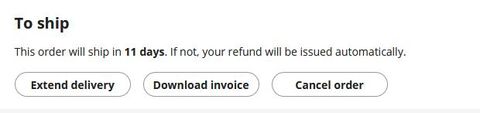

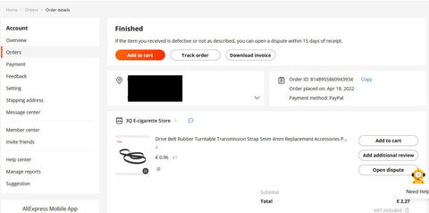

bzolika10 #61688 üzenetére
Nézd már meg az Összefoglalóban 7. Az AliExpress-en megvásárolt termékek vámkezelési szabályai és ez rész: Vámeljárás alá került küldemény esetén a teendők
A számla letöltés ott van a vásárlásnál, lehet hogy be kéne lépned az Orders details-ra.
De ekkora értéket miért olyan szállítással kérted ahol a Posta intézi? Nem volt EU-raktáras?
