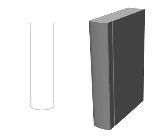

Tudnátok nekem olyanban segíteni hogy szükségem lenne egy olyan Mockupra amin 7db könyv van és csak a gerincük látszódik és egymás mellé vannak rakva a könyvek mint egy könyvespolcon. Keresek de sehol sem találok iylet sajnos. -

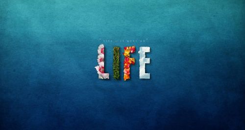

Üdv mesterek!
Valaki el tudná nekem tüntetni a lenti képről a "LIFE" alatti szöveget? 1000 köszönönet!

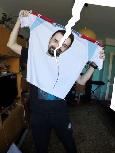

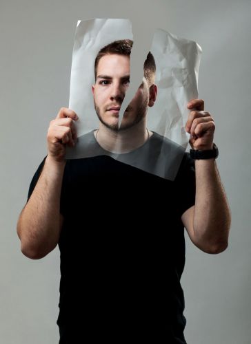

BonFire
BonFire #22130 üzenetére
Amúgy körülbelül ilyesmiről lenne szó…
Tutorial:
• Fényképezőt állványra teszed, beállítod.
•Time Lapse* fényképezési módban sorozatot fényképezel.
• Beállsz elé a papírral vagy ronggyal, feltartod.
• Nem mozdulsz, csak elengeded a papírt (vagy rongyot), hagyod, hogy a földre essen.
• (opcionális: kerge arcot vágsz)
• Az „arcos” képet a „rongyos” fölé rakod új rétegként.
• Kimaszkolod, hogy csak a fej maradjon.
• Ízlés szerint effekteled, én erre Cutout-ot és Displacementet raktam.* Ha nincs Time Lapse-képes géped, szükséged lesz egy partnerre.

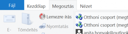

justaview #22110 üzenetére
Ezt nem ismerem, de a rendes PS-nél az Edit->Preferences menüben lehet ilyeneket állítgatni.
(#22107) Pityu.: ki lehet venni, de nincs rá semmilyen automatika, ami mindig szépen megoldaná. Némi hozzáértés és idő kell hozzá, a kitakart rész bonyolultságától függ, hogy pontosan mennyi. A linkelt kép még nem az a nagyon vészes kategória egy hozzáértőnek, de nem is 2 perc, ha igényesen akrja megcsinálni.
justaview
Teljesen kezdőként most töltöttem le a Photoshop Elements 13 Trial-t (későbbi vásárlási szándékkal), Windows 8.1 (64bit) rendszerre.
23”-es a monitorom, van elég hely rajta, a program menüsora mégis olyan kisbetűs, hogy a szemem kiesik tőle. Próbáltam a beállításoknál állítgatni dolgokat, de mivel nem értek még hozzá, nem biztos, hogy jó helyre nyúltam, szóval nem sikerült nagyobb betűméretű menüsort kreálnom.
A windows képernyő skálázására a Photoshop nem reagál, láthatóan teljesen önálló életet él.
Tudna valaki ebben nekem segíteni? Hol lehetne nagyobbra állítani a bal felső menüsor betűméretét? (Vagy csak a Trial nem engedi…bár az ADOBE azt állítja, teljes-funkciós.)
Remélhetőleg arányosan azért látszik a különbség (csak így kivágva, abszolút mértékben nem adja vissza, milyen kicsi a PH menüje, mert a kép erősen nagyít):
