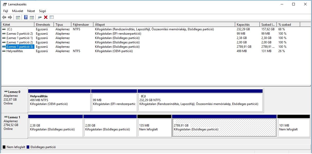

válasz Franko49 #9013 üzenetére
A fájlkezelőben csak akkor fog megjelenni a kötet, ha van meghajtóbetűjele. Amit értelemszerűen akkor kap, ha a Windows által támogatott fájlrendszer van rajta. Viszont egy NAS-ban rendszerint Ext3/4 fájlrendszerű HDD szokott lenni, amit a Windows nem támogat natívan. Max. úgy tudja kezelni, ha pl. a TC-hez hozzá van adva a megfelelő kiegészítő, de az csak read-only. Ha írni is kell a lemezre, illetve ennél komolyabb megoldás kell, akkor ott van az Ext2Fsd, vagy a Paragon fizetős szoftvere (10 napig ingyen használható). Másik opció bebootolni pendrive-ról egy Live Linuxot, ami eleve natívan kezeli többek között az Ext fájlrendszereket is.

King Unique
válasz Franko49 #9018 üzenetére
A lemezkezelős screenshot is az előbb leírtakat erősíti, ilyenkor szokott meghajtóbetűjel nélküli "Kifogástalan (Elsődleges partíció)" lenni a lemezkezelőben, ahol a jobbklikkes menü opciói is inaktívak a törlés és a súgó kivételével. Maga a lemez alaplemez, nem dinamikus, aztán a logikai / fizikai szektorméret sem lehet gond, mert akkor eleve nem kezelné rendesen a Windows stb. A kisebb partíciókat pedig elvileg a NAS hozta létre a rendszer számára fenntartva. Szóval jó esetben itt szimplán csak a fájlrendszer a probléma, aminek a kezelése az előbb javasolt módszerekkel könnyen megoldható.

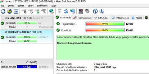

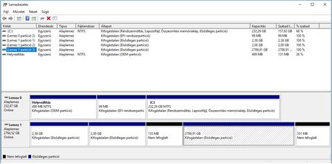

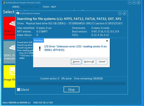

gun111
Adott egy Seagate ST1000LM035, USB3.0 keretben. Történet: film nézése közben kép befagy, wincsit azóta nem ismeri fel a TV. PC-re dugva a BIOS felismeri a HDD-t, sőt még a Windows is látja a számítógép kezelés-lemezkezelő alatt, de valami gondot ír ki a partíciót illetően. (Talán azt, h nincs partícionálva, nem emlékszem, de majd később pontosan megírom)
Arra van esély, hogy legalább azt lássam, hogy mik voltak a wincsin, ha az adatok nem is jönnének vissza?Köszi, üdv: gun
Üdv: Péter
King Unique
Ehhez azért nem ártana tudni, hogy pontosan mi is a helyzet. Kezdve ott, hogy felpörög-e rendesen a külső házban a merevlemez, aztán hogy milyen az állapota, ha pl. a HDS felismeri. Továbbá az sem teljesen mindegy, hogy a lemezkezelő pl. nem lefoglalt / RAW állapotot mutat a lemeznél, illetve a rajta lévő kötetnél. Ahogyan az sem, hogy az előbbinél kért-e esetleg a lemezkezelőben inicializálást a Windows és az le lett-e okézva, vagy ignorálva.
"Arra van esély, hogy legalább azt lássam, hogy mik voltak a wincsin, ha az adatok nem is jönnének vissza?"
Ha gond van az eszközzel, illetve jó esetben csak a merevlemezen lévő kötettel, akkor annak tartalmához normál módon nem lehet hozzáférni a fájlkezelőben. Ilyenkor otthon Windows alatt max. egy adatmentő programot (példák) lehetne ráengedni, aztán megnézni, hogy mit talál. De ezt is akkor, ha OK a merevlemez állapota, máskülönben nem feltétlen javasolt órákat nyúzni a teljes kereséssel. Na meg, ha komolyabb gond van az eszközzel, illetve a merevlemezzel, akkor lehet csak profi adatmentő tudna segíteni.
Egyébként a tv-nél tipikus hibaforrás lehetett USB-n az elégtelen tápellátás, ha nem a "HDD 5V 1A" jelölésű porthoz volt csatlakoztatva a 2,5"-os külső merevlemez. De nyilván egy asztali PC esetében is javasolt emiatt az USB 3.X portok, illetve elsődlegesen a hátlapon lévő portok használata.
[ Szerkesztve ]
gun111
válasz King Unique #9038 üzenetére
Felpörög rendesen, a meghajtó Ismeretlen státuszú, nem inicializált, nem lefoglalt. Kér inicializálást, nem lett leokézva természetesen... :-)
100/100 a sentinel szerint, egyelőre ennyi infó van...
Köszi: gun
Üdv: Péter
King Unique
Ha a lemezkezelőben megjelenik a merevlemez valós tárolókapacitása és nem 0 bájtosnak mutatja, az már valami. Ha a HDS 100/100-as állapotot ír, akkor vélhetően felismerte rendben és nem ismeretlennek mutatja a meghajtót. Vagyis elvileg lehet esély a szoftveres mentésre. A GDB hibaüzenete utalhat fizikai hibára is, de ha a merevlemez állapota tényleg OK, akkor lehet USB-n akár csatlakozási probléma is, vagy lehet magával a külső házzal van gond. Ha ignorálás után is rendre hibára fut a program, akkor meg lehetne próbálni kiszerelni a merevlemezt a külső házból, majd a gépben, SATA-n csatlakoztatva elvégezni az adatmentést. Ha nincsen USB-n hardveres titkosítás és nem trükközött a gyártó egyedi szektormérettel, akkor elvileg SATA-n is hozzá kellene tudni férni a merevlemez tartalmához. Viszont, ha egy gyárilag összeszerelt külső merevlemezről van szó, akkor a házilagos szétszerelés garanciavesztéssel járhat!

gun111
válasz King Unique #9041 üzenetére
Köszi a választ. Sajnos gépre dugva már a BIOS sem ismeri fel a driveot, ellenben az USB fordítóelektronikája tökéletesen üzemel másik wincsivel. Érdekes, hogy amikor USB-n viszadugom a hibás wincsit, akkor kvázi újnak mutatja magát 5 összes indulás leállási periódussal. (Természetesen ennél jóval több van benne...)
Esetleg egy elektronika csere segíthetne az adatok visszanyerése érdekében?Üdv: Péter

King Unique
Az elektronika cseréjét egy ilyen újabb típusú meghajtónál nem kellene erőltetni, pláne nem házilag, amit a másik válaszban már leírtak. Amúgy azért kérdezted, mert a GetDataBack végül talán nem volt eredményes, az ignorálás után is rendre hibára futott? Ha SATA-n nem ismeri fel még a BIOS sem, USB-n pedig adatmentő programmal nem megy a mentés, illetve egy lemezkép / fizikai másolat készítése sem, akkor otthon sok egyebet nem nagyon lehet vele kezdeni.

gun111
válasz liksoft #9048 üzenetére
Ok, semmi gond, köszi a választ!
Sajnos a getdata back nem hozott eredményt (látta a drive-ot, ahogyan feljebb linkeltem egy fotót), mint ahogy az UFS sem (nem is látta a driveot)
Sztem esélytelen, ha csak nem tudtok valami extra trükköt, akkor újrapartícionálom+formázom, aztán meglátjuk... :-(
Üdv: Péter
