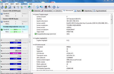

liksoft
anonymus89 #8056 üzenetére
Ez egy teljesen átlagos SATA felületű 500GB-os Toshiba drive. Nagy esélyed van rá (a tévedés lehetőségét fenntartom, mert nem az én kezemben van), hogy kiszedve asztali gépen látható, menthető.
Persze óvatosan, mert érzékeny. Nem véletlenül van házban !!! -

anonymus89
Kolléganőmnek van egy Maxell 500Gb-os külső winyója kb. 4-5 éves és most már rosszalkodik a mini usb csatlakozó néha látja néha meg forázni szeretné. Ez így elég gáz az volna a kérdésem ha szétszedhető-e úgy és átrakható-e másik házba ,hogy nem zárja le hdd-t? (vagy titkosítja nem tudom hogy megy )
Headless
liksoft #8050 üzenetére
Hát igen ezt vettem észre én is.
extundelete, egyéb toolok visszahoztak pár dolgot, de javarészük korrupt volt, sajnos speciális fájlokról van szó, archicad (pla), a képek, pdf-ek, dwg-k visszajöttek, de az meg is voltak más helyen, sajnos az archicad fájlok mentek a levesbe. Mentés az 1 nappal korábbi volt, de jó lett volna nem elveszteni azt az 1 napot sem.
