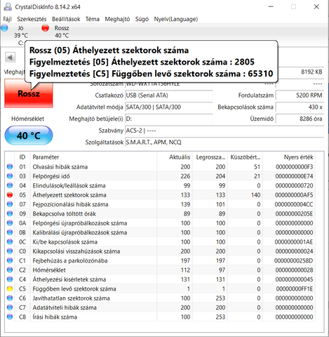

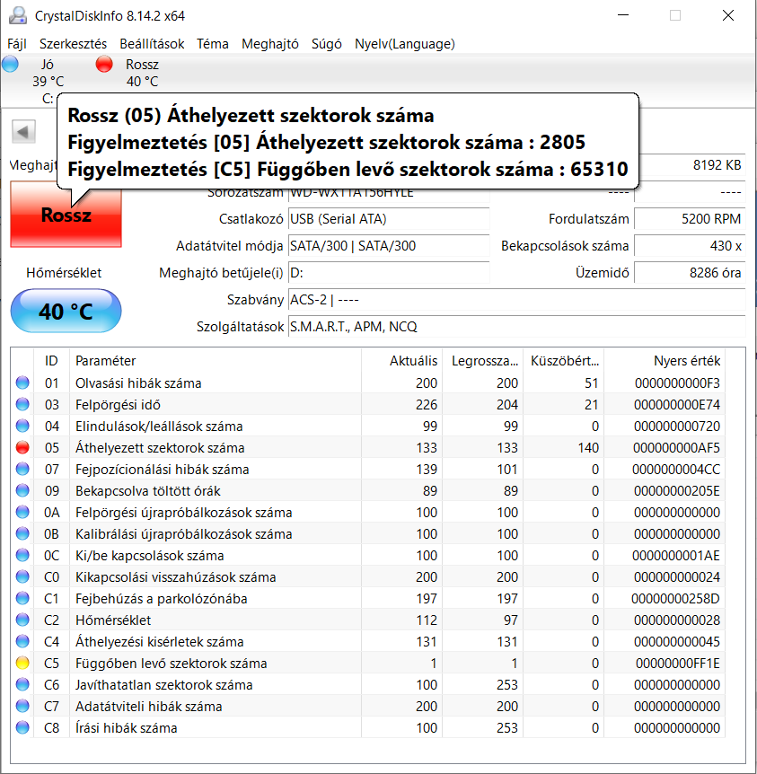

Egy viszonylag új WD RED HDD-n egyszercsak azt tapasztaltam, hogy a rajta lévő egy adott mappában lévő fájlok eltűntek. Minden más látható. Abban a mappában sok fájl van, illetve a rendszer is azt mutatja, hogy a HDD-n lévő üres hely ennek megfelelő, tehát valahol látja, mintha ott lennének, csak nekem nem mutatja. Total C és Intéző is üresnek mutatja. Van ötlet, hogy ez mitől lehet? USB külső dokkolóban van. -
King Unique
Az adatfájlokról értelemszerűen mehet a fájlszintű mentés a külső HDD-n lévő külön mappába / partícióra (nyilván nem kell 4, elég 1 -is), az OS-ről és egyben a szükséges partíciókról pedig lemezképfájlt célszerű készíteni arra való célprogrammal (példa) ugyancsak külön mappába / partícióra. Ha Windowsról van szó, akkor a téma topikjában korábban le lettek írva a lehetőségek.
+ A témaindító hozzászólásban leírtakra is javasolt odafigyelni, azaz az eredetin kívül legalább 2 helyen legyenek biztonsági másolatok, ahol az 1 db külső HDD-n történő tárolás ugye csak 1 db másolat.

fbaloo
Adott egy külső 2 TB-os vinyó, amit jelenleg nagyon lelassult, van file ami elérhető rajta, van ami nem, inkonzisztens hogy le tudsz-e kapcsolódni róla, másolások elakadnak, nagyon lassan olvas be mindent róla.
Crystaldiskinfo kép:
Ezt el kell vinni valamilyen adatmentő céghez ha szeretnénk valamit még viszontlátni belőle igaz? Jól értem, hogy a merevlemez a teljes halál küszöbén van? Félek hogy ha tovább nyúzom itthon csak rontok a helyzetet.
Tudtok adatmentő céget ajánlani? Köszi előre is! -
