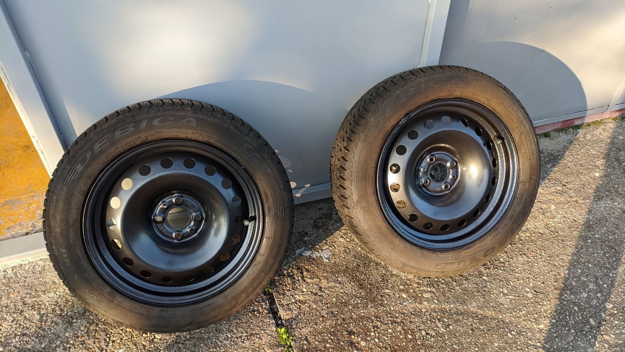

Felraktam ma a téli garnitúrát. Itt nem éreztem különösebben, hogy rázna a kocsi. Kivéve 130 körül, bár szerintem ez centrírt kíván, mert utoljára akkor volt, mikor felgumiztattam. Azóta kb 7-8e-et futottak. Egyik felnin nincs is súly.
Lehet mégis valami az alu szettel lenne?u.i.: Lehet azért nem éreztem a mai 80km alatt különösebb rázást, mert a 130ig kioltotta egymást a kéz amplitudió...

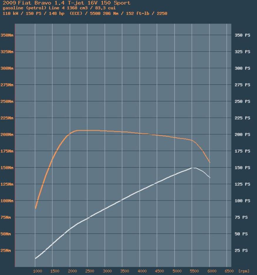

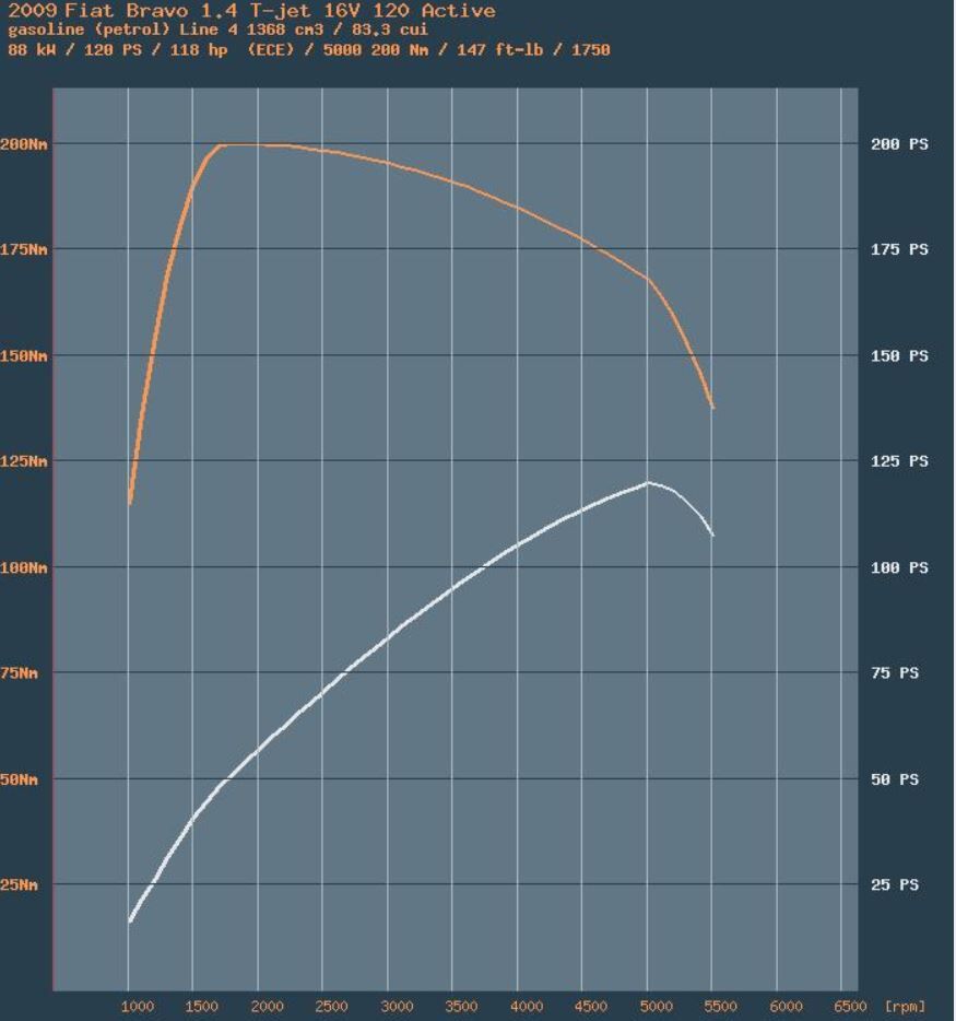

Van a Fiat Bravóban a 120 és 150 lovas T-Jet moci.
Van valahol pontos leírás a kettő közötti különbségekről?
Úgy értem, hogy az apró különbségek is érdekelnek, mint erősebb gumicső, stb.
Átépíthető a 120-as 150-esre értelmes áron anélkül, hogy jobban kopna, mint egy gyári 150-es?Kössz!

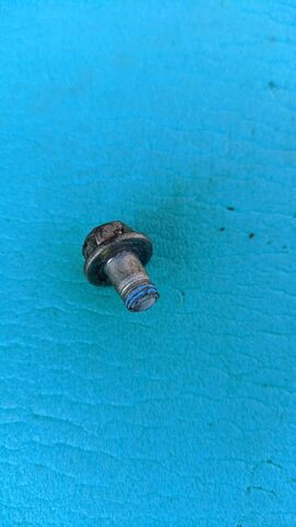

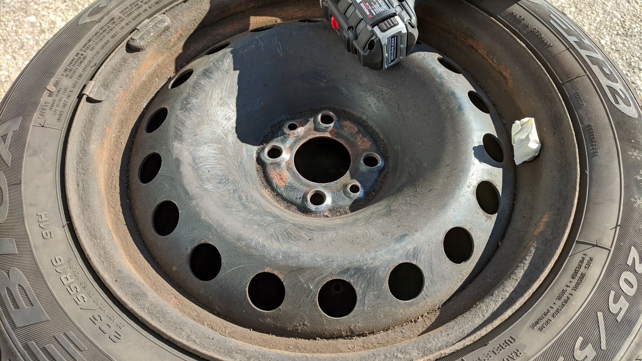

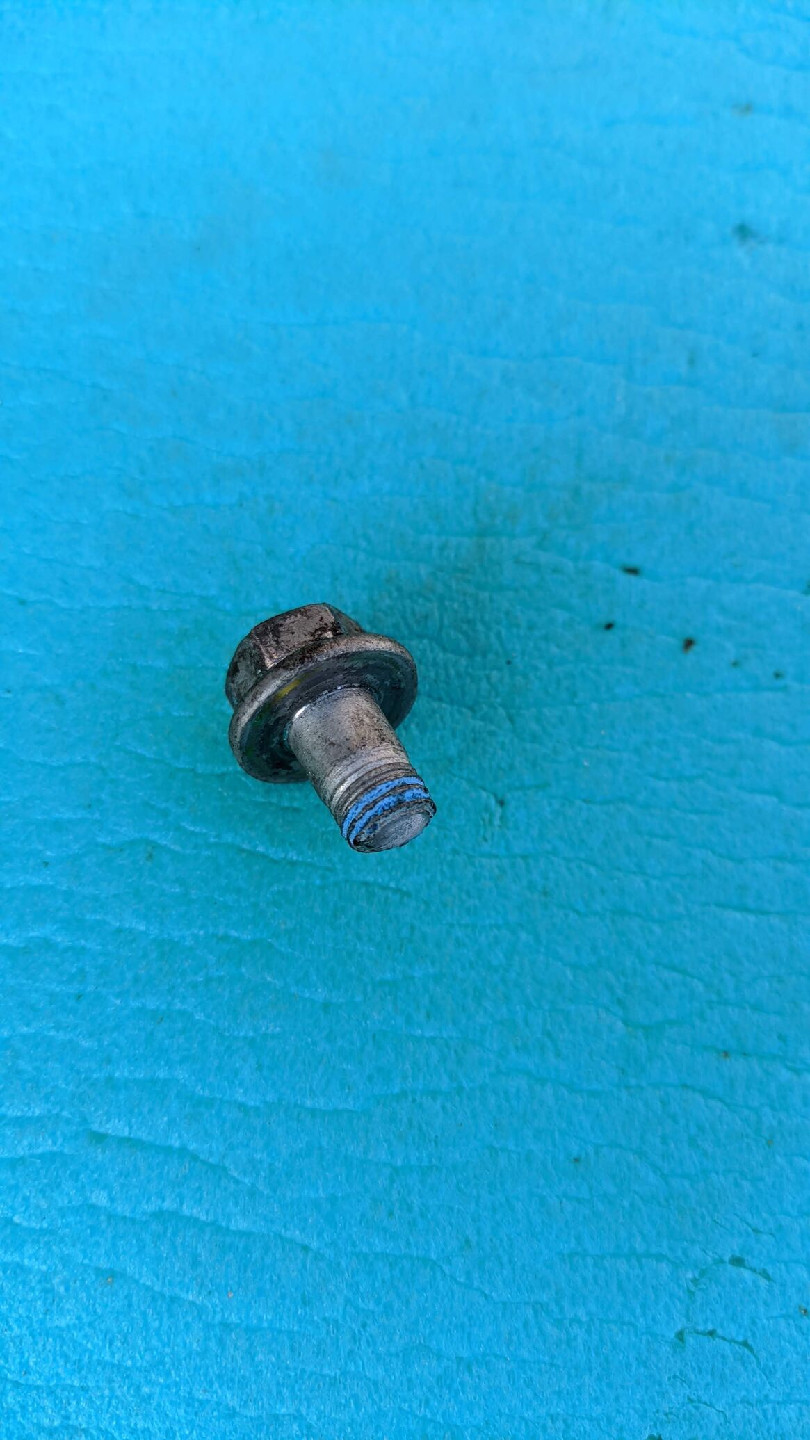

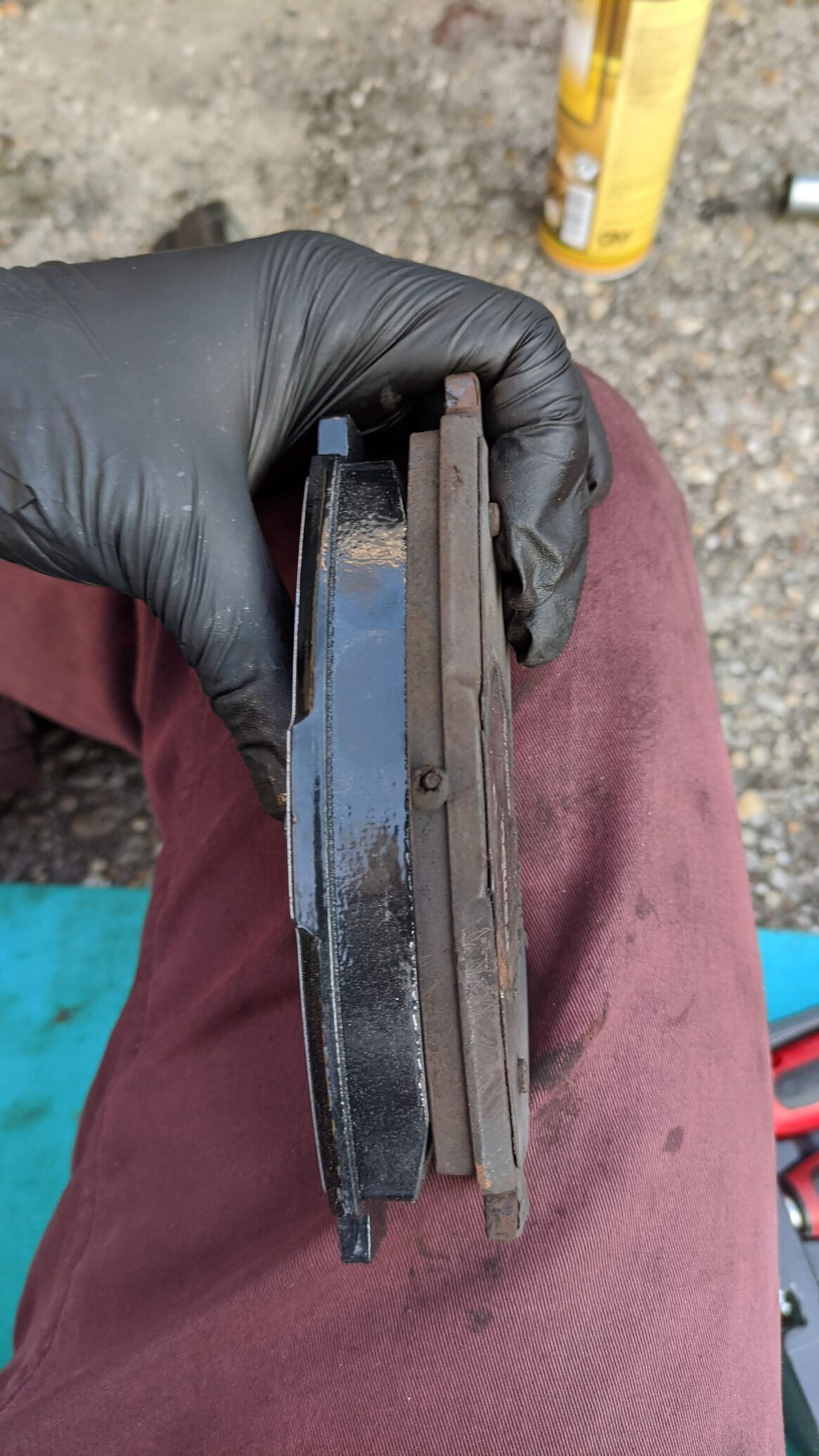

Megcsináltam az első tengelyi féktárcsa/-betét cseréket. A betéteket összehasonlítva, szerintem már amúgy is lassan cserés lett volna. Épphogy a jeladó vezetéke még nem fogyott el.:
A betéteket tartó keretet, mikor szereltem vissza, beleszakadt a csavar... Azt hittem megőrülök. Vagy az eLEARN-ben írt nyomatékoknak nem lehet hinni vagy a textar adott valami hulladék csavarokat. Direkt megnéztem utóbbinál a userfuckingmanual-t, de ott nem írtak külön meghúzási nyomatékot.
Ha épp nem lett volna nálam egy dremel kaliberű kisgép (hornyot vágtam vele a beszakad csavar tövébe), akkor nemtom mi csináltam volna.Illetve megcsináltam a lemezfelnijeim felújítását is, mert már kritikán alulian néztek ki.
Előtte: -
