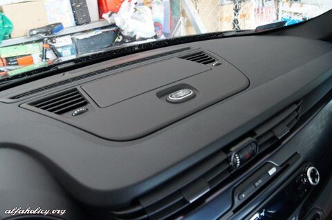

Integrale
mekker #11049 üzenetére
Nekem ezek a muszerfalra szurhatoak nem tetszenek, olyan mint nagyapamnak 20 éve volt. Giuliettabol van az, ami a muszerfalbol felhajlik, Instant nav, muszerfalban levo, elso FL utani Instant nav, es a masodik FL utáni Uconnect.
Ezek illenek bele igazan, foleg a felhajtható.

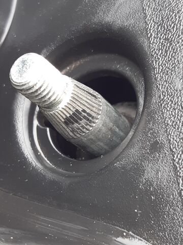

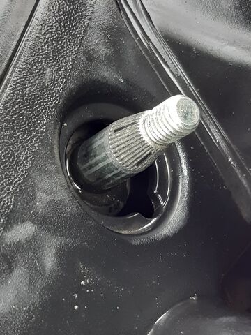

hobizoli
HussarF #11017 üzenetére
ennek vege van, venni kell ket masik kart
az ablaktorlo kar anyai alatt szokott lenni alatet is, mert ugy lejjebbre szorit az anya, nem utkozik fel a menet vegen, amitol ugy tunik, hogy meghuztad, de valojaban nem
pl akkor tud igy kikopni, amikor lotyog a kar , hiaba van "meghuzva" az anya, ha nem karon utkozik le ahogy rahuzza erre a kupra, hanem a menetnek van a vege -
hobizoli #10936 üzenetére
hobizoli és hacki87, köszi a válaszokat.
Tegnap lett akut a dolog. Az esőben autózva az ablaktörlő kar folyton elcsúszott, a végére még jól leverte a lapátot a másik karról is. Leszedtem most a csavart, megnézni, hogy hogy áll a dolog. Nekem úgy tűnt, hogy a szerkezet ricnizése még kielégítő, viszont a karon koptak el fogak. A mellékelt képek alapján meg tudtok állapítani valamit? Elég csak a kart cserélni? Köszi előre is. -
