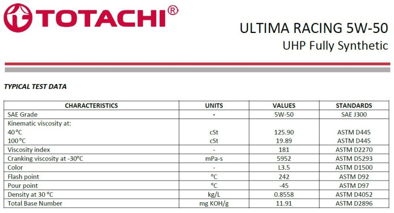

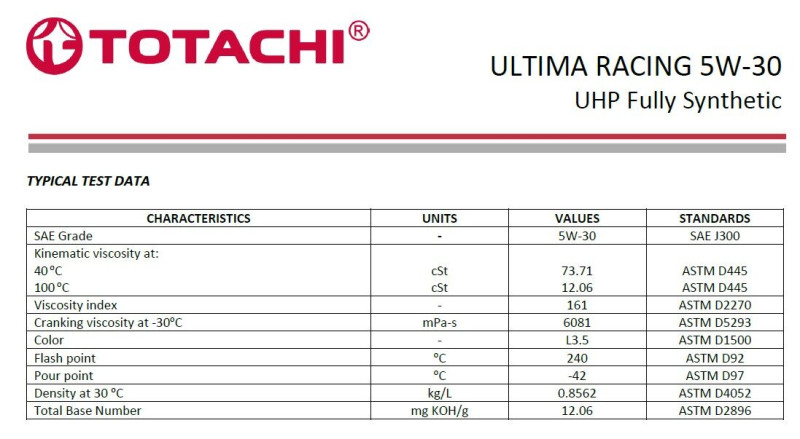

hobizoli
az olajteknot azert levennem rola, nehogy a szivokosar szuroje is tele legyen retekkel es mar az limitalja a beszivott mennyiseget
erre az eghajlatra a 0W felesleges5W-50-s olajat hasznaljatok inkabb
az uzemmelegen ~100 fokon is tud nyomast a terfogataramlas mellett, mert ott 1,5x nagyobb meg a vizkozitasa es az nem melegen "esik" szét5W30 full syn:
5W50 full syn:
ez egy amugy egy jo féle japan olaj
olajnak nem csak nyomasa vagy terfogatamalasa kell legyen megfeleloen nagy, hanem egyszerre a ketto
onmagaban csak a nyomas terfogataramlas nelkul es csak a terfogataramlas nyomas nelkul sem jo
minden +1000rpm-re 0.7-0.8bar-l nagyobb olajnyomas kell legyen
ha nincs nyomas, akkor a ket femalkatresz kozul az ero ki tudja nyomni az olajat es azok osszernek, mikozben azoknak egy olajfilmen kene elcsusznia -> kopas
a kopas miatt nő a résveszteség, amitől még kisebb lesz a nyomás (bár a térfogataramlas ott nő, hiszen arrafele konnyebben aramlik az olaj) -> negativ spiral
ennek fordulaton van inkabb szerepe terhelesen, nem alapjaraton
a nyomashatarolo szelep az tipikusan a nyomasra limital
azaz ha pl 20W-s olajat tennel bele es qrva hideg van, a baromi nagy, mézszerű viszkozitasa miatt nyomas az lesz csak a hatarolo szelep egybol visszaengedi a olajteknobe a "folyadek" nagy reszet, es kenesi pontok fele nem fog aramolni kb semmi -

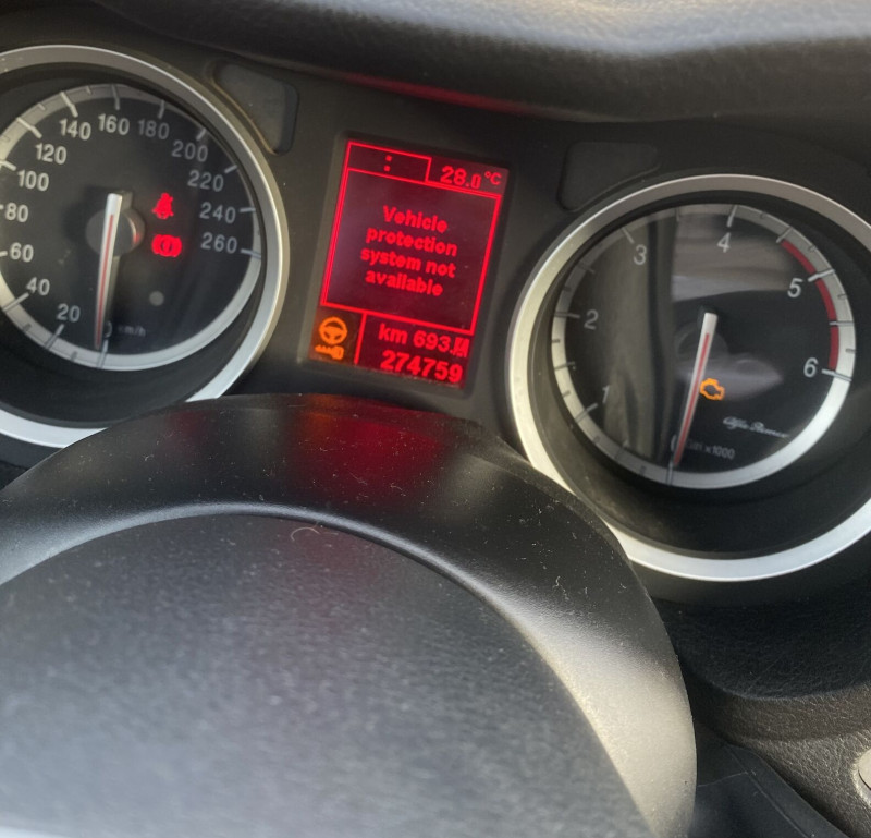

hadam98
gipsztigris #14865 üzenetére
Indulni elindul, van mikor többször kell próbálnom.
De kidobja folyamatosan. Hogy lehet orvosolni rendesen? -
hadam98
Alfa Romeo 159 - ezt dobja hibának. Ötletek?
