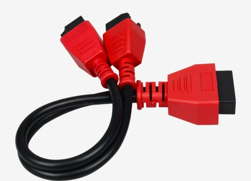

zolko74
A 2018-as Doblomnál kiderült, hogy már security gateway védelem van benne, ezért nem engedi kitörölni a hibakódokat.
Van rá már megoldás? AliExpress-es kábel működik? -

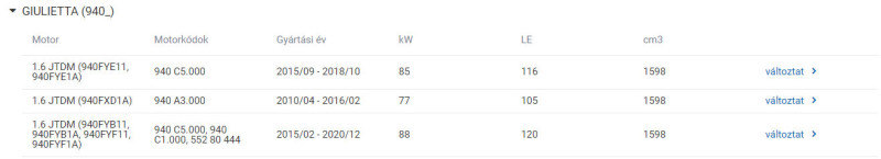

gipsztigris
Xerath404 #14990 üzenetére
Vagy gyári szettet, vagy INA-t vegyél! INA-ból évente 40-50 szettet beépítünk, hibátlan!
INA cikkszám: 530 0561 30 (a képen látható motorkódokhoz jó) Ha más a motorkód, akkor írd meg pm-ben a motorkódot, esetleg alvázszámot és segítek megkeresni a hozzávaló szettet.
Ebben a szettben benne a vízpumpa is. És ezzel majdnem válaszoltam a második kérdésedre, hogy mit kell cserélni vezérléscserekor.
Vízpumpa+feszítő(k)+görgő(k)+fagyálló, ez az alapértelmezett, plusz ha a hosszbordás szíjhajtás elemei közül valamelyik csereérett akkor azt is. Beszéld meg a szerelőddel, hogy vállal-e hozott anyagból munkát, mert nem mindenki vállal. -

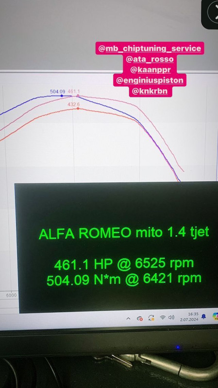

Integrale #14929 üzenetére
nem is forog nagyon fentre, tuti jol meg van fujva
amit lattam korabban az 2bar-n meg 8000-nel volt 400lojje
TC erőmérőbe be kellett volna menni trollkodni egyet egy ilyesmivel
Bélával a párbeszéd:
-milyen módosítások vannak az auton?
-javítva lett a motor levegőellátása, van itt ez a dircsiszürcsi meg a front interkúler, nagyobb injektorok is vannak benne, meg irattam rá egy csatacsippet...
-mennyire tippeled igy most?
-szerintem a 190-200ló felett lehet, mert 3.-ban benyikkan
-fuu, hat ez 460 lett"

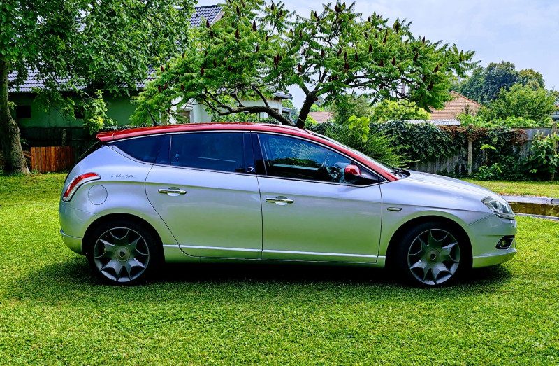

gipsztigris
csongi
gipsztigris #14916 üzenetére
Így ízléses! Széép!!! Én mertem volna pirosabb pirosabbat, Vagy a Mazda bordóhoz hasonlót
De semmit nem jelent
Persze ez csak a fotó alapján, mert lehet nagyon nem színhelyes. -
atee_13
Hú ez így egy nagyon eltalált külalak lett
Ez így elég csinos!
gipsztigris
Azt hiszem, ez örökké az enyém marad...egy darabig!
Egy kicsit Momosítottuk a Deltát. Első-hátsó lökhárítók telibe fényezve, ajtó-és küszöb borítások színre fújva, és ha már fényezőnél volt, akkor a gépháztető is újra lett fényezve a kavicsfelverődések miatt. Meg vagyok vele elégedve! -
