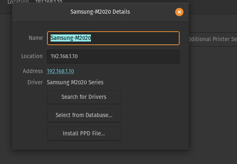

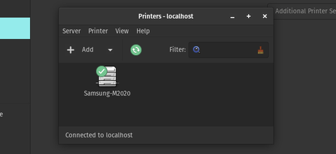

Linux alatt nekem így néz ki egy nyomtató szerver. Édesanyám windows alatt is tud nyomtatni a szerevren keresztül. Oda is meg kell adni a nyomtatót hogy szerveren keresztül nyomtasson. Egy TP-link az eszköz. Annyi a gond vele, hogy olyan 28-30 nap után újra kell indítani mert nem nyomtat. Ha ez megvan, megy minden tovább probléma nélkül.
fatpingvin
#33056
Ezt mondom... Ha van a környéken megosztott nyomtató bármiről, az feljön nálam is
Mint @bambano -nél. Mivel saját nyomtatóm akkor van, amikor valami roncs idekerül javításra/bontásra, nem foglalkoztam vele.@urandom0 : Köszi

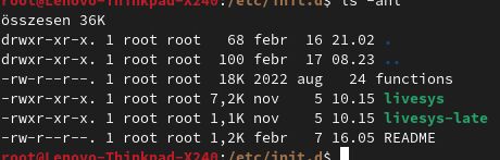

Az LSB scriptekről jutott eszembe, mikor ránéztem a Debianomra, meglepődtem, milyen sok script van az /etc/init.d-ben. Most megnéztem egy frissen telepített Debiant, így fest az /etc/init.d mappa:
Így egy nem régen telepített Fedora 37 /etc/init.d mappája:
Ez a szintén nem rég telepített OpenSuse Leap:
Ez pedig itt a Centos 9 Stream:
