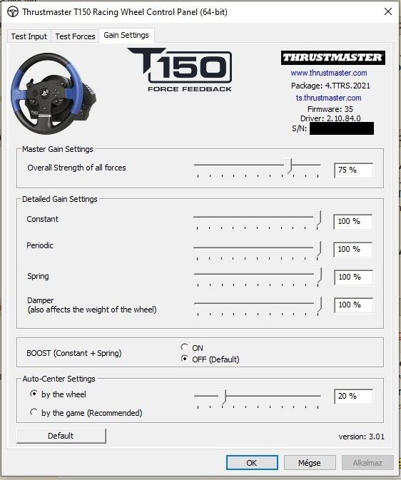

Adott a Thrustmaster T150-es kormányom T3PA-GT pedállal. Működik, de pár perce a kormány rögzítésének a csavarján lévő kis gömb alak kettétört. Ki hogy orvosolná, vagy tudna segíteni hogy minél hamarabb újra használható legyen. Ha lenne kéznél 3D nyomtató nem kérdeznék mert stl fájlt találtam többet is ami jó lenne. -
