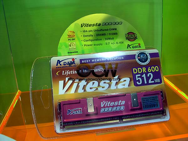

hmm...computexen kint volt a 600-as ram...vélhetően nem azért mert már fél éve árulják, hanem mert úrja előjön -ugyebár a TCCD chipeket már nem gyártják...- csak más chipekkel.......szal van remény:
Jah...és ott az élettartam garancia felirat is
