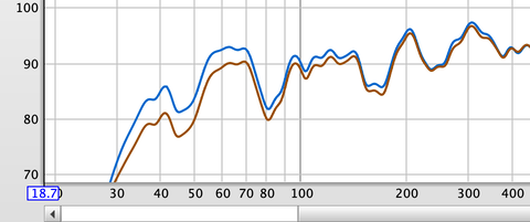

Szerintem nyugodtan dobd be a közösbe a képeket, lesznek majd észrevételek. Többen is csináltunk már itt szobakorrekciót, vannak szoba modus kalkulátorok, kiokoskodunk majd valamit. Bár a magam részéről lusta vagyok, és számolgatás helyett inkább mikrofonnal mérek, de az elmélet is jól szokott működni
Kellenek a szobád pontos méretei, a hangfalak távolsága a faltól és a padlótól.szerk: a nagyon eltúlzott szubok csillapításában néhány dB-t tud segíteni ha betömöd a reflexnyílást minél szorosabban egy zoknival. Ennek az a hátránya, hogy nem csak a szubokra hat, hanem a felsőbasszusra is.
Ez egy betömött refis mérés vs. nyitott refis mérés:
