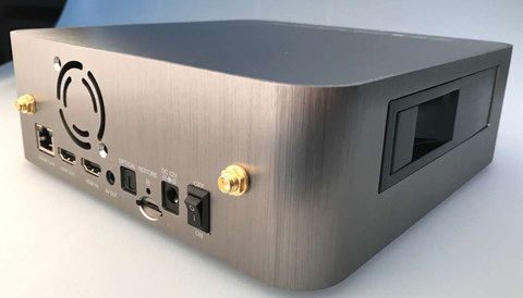

Zidoo X9S:
==========Minőségi ház, 44e-ért el is várható. Nálam 2 méterről wifin nasról szépen megy az Avatar 3DBD lejátszás SMB-n. 1.2.5-el érkezett, online nem talált frisset úgyhogy pendrive-ról frissítettem 1.2.7-re.
Pár tapasztalat és kérdés:
1. Wifi-re csak akkor tud csatlakozni ha az nem rejtett.
2. SBS anyag képe egymás mellé kerül, nem teszi össze és nem tudom miért, viszont a 3D blu-ray iso megy rendesen.
3. Táv zöld gombra az audió-t téve nem működik a hangváltás, kilép.
4. Elég nehézkes az irányítás nekem egy MED800 után. A film vezérlés is csak az OK-kal megy? Hogyan térek vissza a filmre ha kilépek az ZDMC-be?
5. Magyar nyelv nem igazán nevezhető teljesnek. ZDMC-ben jó.
6. Ha a médiakereső nem talál meg valamit, melyik kereső ajánlott film, sorozat, zene esetén? A struktúra pedig kodi-helyes.
7. Hdmi Rx a beállításoknál 1.4-en van, így jó?
8. Kattognak a gombok a távírányítón és kevés funkció érhető el azonnal.
9. NFS megosztást használni jobb lenne NAS-on? Samba mellett mehetne hogy a win-ről is elérjem?
10. Melyik ZDMC témát használjátok? Ami tetszett annál lassú a kilépés, elszáll. Most a nebulát próbálom.
11. Másnál is az optikai csak akkor szól ha előbb bekapcsolom mint a box-ot?
12. Mit érdemes androidra telepíteni? Androidos lejátszóit használjátok?
13. USB bill+egér működik pl. böngészésnél? -
