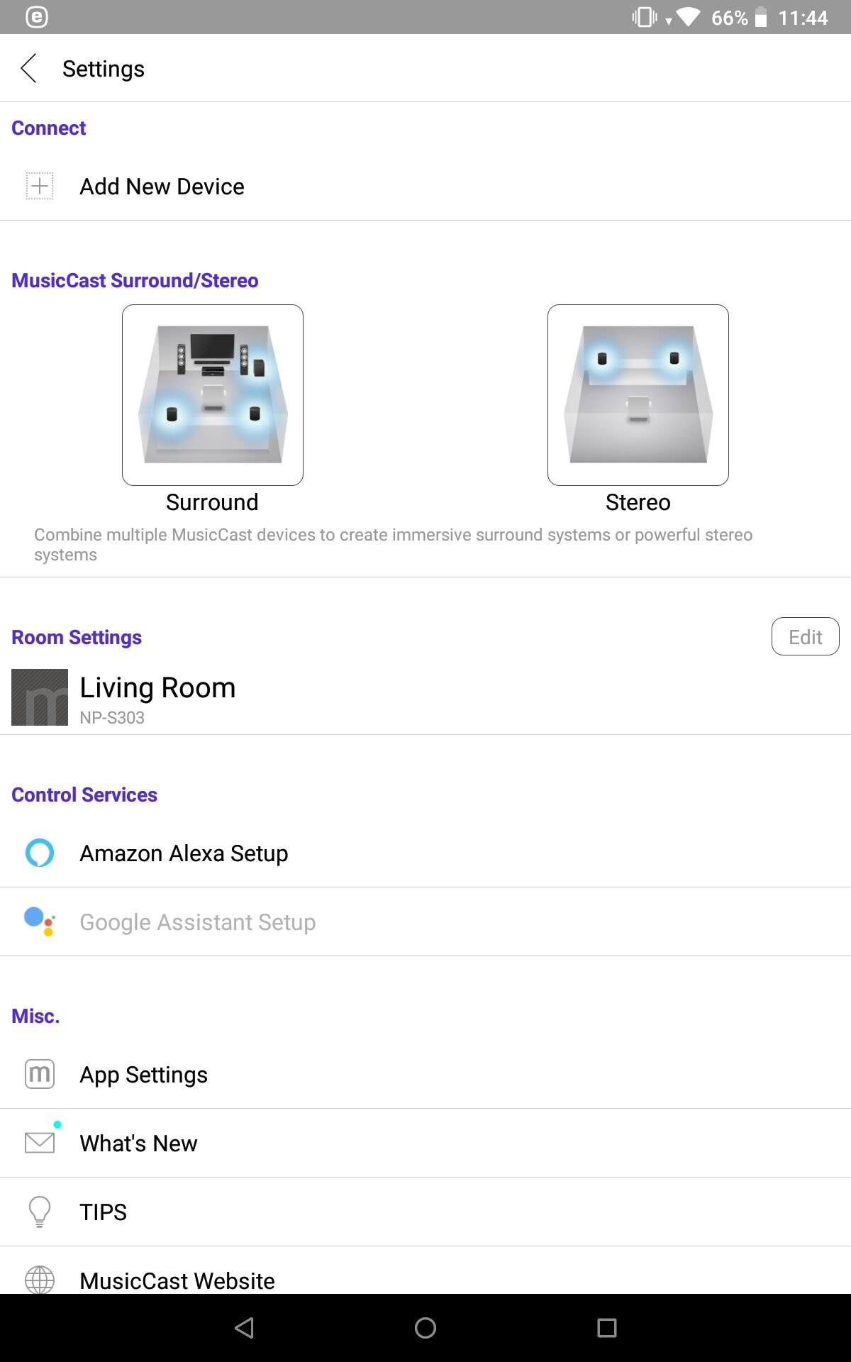

Én másik MusciCast problémával jelentkezem
Yamaha NP 303S lejátszómon nem tudok kijelentkezni a Tidal fiókomból a MusicCast-ben, és jelenleg egy korábbi !már nem létező! Tidal fiókomból streameli a zenét. Azt nem is értem, hogyan streamelhet nem létező fiókból.
A nagyobb gond az, hogy nem tudom így beállítani az új Tidal fiókom.
Erre vonatkozó infót nem találtam egyelőre sem a neten, sem a user manualban.
Töröltem, újra letöltöttem az appot a tabletemre, frissítettem firmware-t a lejátszón. Ki-be kapcsoltam. Nem találok restart, reboot, reset és egyéb funkciókat sem távirányítóny, sem készüléken, sem a MusicCast-ben.
Van valakinek hasonló tapasztalata, tudás, hogyan lehet ezt megoldani?
Előre is köszi! -
