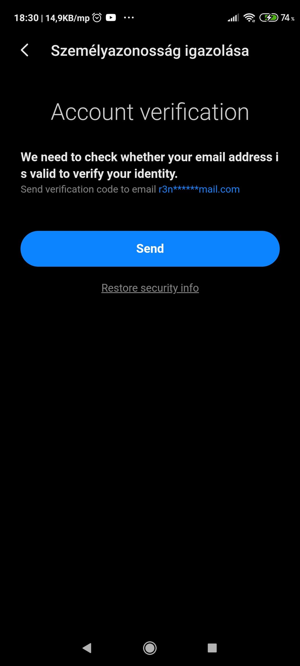

Mivel az emailcímedre jött kód hogy megerősítsd a telefonszámod és működött is így most a Mi fiók jelszóhelyreállításához két dolog is rendelkezésedre áll: az emailcím és a telefonszám is.
A normál jelszómódosítás már nyilván nem játszhat a számodra (hiszen fogalmad nincs a régi jelszóról) így csak a helyreállítás marad.
Szóval most, hogy hozzáadtál egy emailcímet és egy telefonszámot is egy böngészőben irány az account.xiaomi.com majd Forgot password? mert ugye elfelejtetted.. aztán itt megadod vagy az emailcímet vagy a telefonszámot a Mi fiókodhoz, arra kapsz egy kódot, azzal belépsz a weblapon a böngészőben és meg is tudod változtatni a jelszavad, azzal már úgy lépsz ki- illetve be utána ahogy akarsz csak jegyezd meg. A telefonon a Mi fiók beállításaiban nem kell már csinálni semmit.

Bocsánat,már nem volt időm szerkeszteni:szóval egy sima "jelszóemlékeztető" is jó lenne nekem, ha küldenének,nem feltétlen akarok új jelszót csinálni,ha megkapnám emlékeztetőben a régit,és megjegyzem végre!!

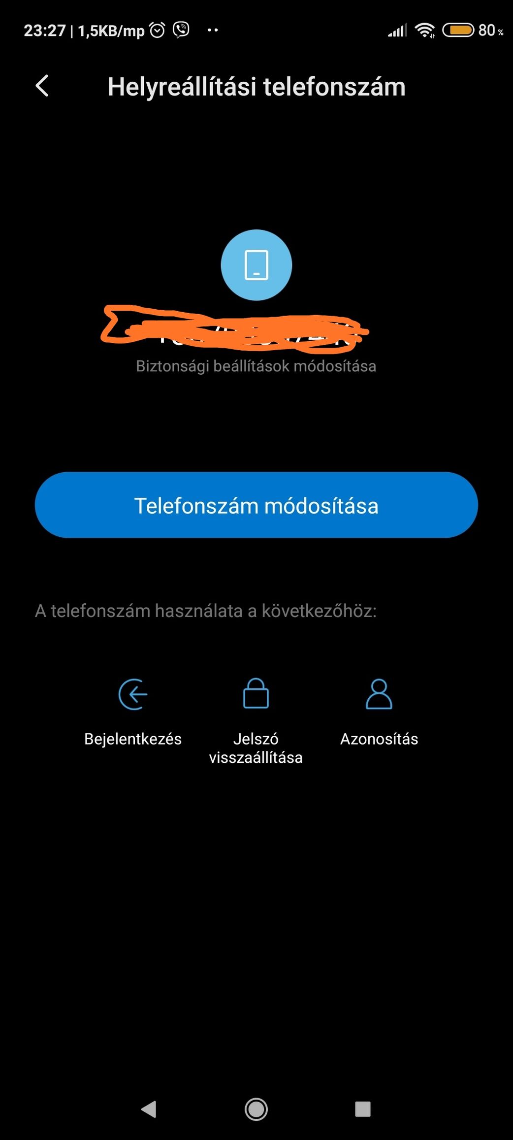

A MI Fiókban,a képem mellett,a nevem alatt:Mi Fiók: és egy tízjegyű szám van egyébként.Ez mi lenne?

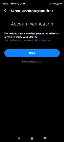

A "veryfication"-ben,ahol emailcimem volt megadva,kértem egy kódot mailben.Jött az emailcímemre egy generált kódszám,ezzel a telón megerősítettem a. telefonszámom,igy most a "Fiókbiztonság"-nál a

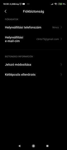

"helyreállitási telefonszámom" is meg van erősítve, és a "helyreállitási email cím" is.
Alatta pedig, "Jelszó módosítása",és az alatt "Kétlépcsós ellenőrzés"Innen,hogyan tovább? A "jelszó módosítása"-ra nem mertem kattintani,mert mi van, ha kéri először a régi jelszavam? (Általában máshol így szokás) Bocsánat,ha kissé szájbarágós a segitségkérésem,de látássérült vagyok,és nem szeretném elkapkodni,mielőtt kizárom magam a fiókból,ha már ilyen hülye voltam... Szóval most mi a következő lépés, hogyan "kérjek" új jelszót (amit majd megváltoztathatok valahogyan,gondolom...) A megerősitett telefonszámomnál a kisatirozott telszámom alatt van egy "biztonsági beállitások módosításasa".Az mit takar? -

Igen, ha már valahogy ehhez rendeltél fiókot akkor csak ezzel tudod kezelni a telefont, ha nincs meg a jelszó akkor max a jelszóemlékeztető segíthet, ahhoz meg - ahogy írtam - kellene vagy egy emailcím vagy egy telefonszám. Nyilván ha nem tudod a jelszót és nem tudsz belépni akkor nem tudsz hozzáférni egy reset után az adott Mi fiókkal használt adataidhoz se, szerintem ez teljesen egyértelmű hogy egy random új Mi fiókkal nem lesz lehetőséged egy másik random Mi fiók adataihoz hozzáférni. Igen, ha a verification-ben megerősíted a mailcímet és|vagy a telefonszámot akkor SEM fogod soha az életben megkapni azt hogy mi volt a jelszó, ezt aki kiadja neked az akkora amatőr hogy arra szavak sincsenek mert ez azt jelentené hogy a jelszavad sima textben van mentve. Nem fogod megkapni soha a jelszót, a jelszavad konkrétan nincs is elmentve sehol, csak a hash. A megerősítéssel elér(het)ed, hogy hozzáad(hat)sz két lehetőséget a jelszóvisszaállításhoz, ez pedig az emailcím meg a telefonszám. Ha megerősíted ez(eke)t akkor lesz lehetőséged új jelszót kérni amit már akár meg is jegyezhetnél... abban a szerencsés helyzetben vagy hogy a telefonból még nem léptél ki és nem is resetelted a telefont kilépés nélkül (egyébként a kilépéshez is kell a Mi fiók jelszó), vagyis az aktuális Mi fiókhoz most még a telefonon hozzáadhatsz emailcímet és telefonszámot is, szóval ki tudd húzni magad a jelszavad elfelejtésének slamasztikájából. Így most pl. normálisan eladni se tudnád a készüléket mert nem tudnád elereszteni a Mi account alól..

Köszi! Igazából,azért paráztam be rajta,mert ha egyszer kilép(tet ne valami)nék,és nem tudok visszajutni,akkor az ehhez a legelőször létrehozott MI fiókhoz van rendelve valahogyan ez a konkrét telefonkészülékem is,nem...?Szóval hiába csinálnék pl. egy másik emailcímmel,egy ujjabb MI fiókot, pl. nem férnék hozzá a MI Fit adataihoz,vagy (ha használtam)a Xiaomi Cloud-on lévő cuccaimhoz sem,ugye...?
A beállitásokban,ha a mellékelt opciót kiválasztom,egy megerősitést küld csak az rmsilcimemre,de attól még marad a jelszó,vagy ezt az opciót gagxjsm,mert nekem nem releváns,jelszó ügyében?

Jelszót megnézni? Azt biztosan nem lehet. Viszont azt hiszem a telefonon a Mi fiók beállításainál is hozzá lehet adni az account-hoz telefonszámot és email címet, utána account.xiaomi.com-on kérhetsz jelszóvisszaállítást és akkor adhatsz meg olyat amit megjegyzel.. vagy nem és mindig kérsz visszaállítást..

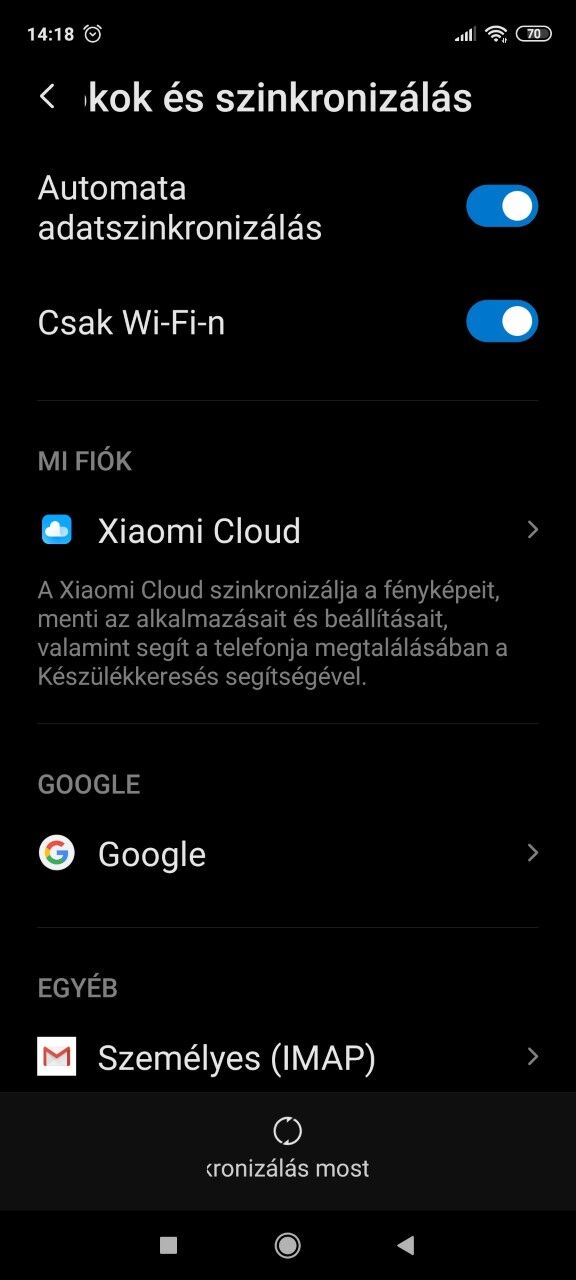

Nálam Exhange IMAP fiók is hozzá van adva a Gmailhez, értesít is, meg a led is villog, viszont emlékszem, hogy bonyibb volt belőni, mint az előző telefonon. Külön kellett az értesítést beállítani app szinten, majd utána fiókonként. (4 fiók van beállítva, ebből 2-nél igénylem, hogy visítson és világítson, a másik 2-t meg nézem, ha érdekel

Nem tudom melyik apphoz adtad hozzá a hotmail fiókot de első körben annak az appnak az értesítési csatornáit megnézném hogy nincs-e letiltva. Aztán ha egyáltalán nem frissít csak ha belépsz az már más tészta egyébként, akkor a szinkronizálást is megnézném abban az appban amit nem említettél hogy mi is
(GMail-hez is lehet hozzáadni Hotmail-t de akorr milyen email app?). Aztán az automatikus indítás jog meg van-e adva, MIUI kanossza, ésatöbbi.

Probléma: a telefonon beállítottam két e-mail fiókot: egy gmail és egy hotmail. A probléma a hotmail-el van, nem érkezik értesítés ha levelet kapok, hiába van az értesítésmegjelenítés bekapcsolva (a képernyőzáron is). Annyit még hozzá kell tennem, hogy a hotmail IMAP-al lett létrehozva, hogy minden mappa tartalma megjelenjen. Amennyiben "belépek" a levelekbe, természetesen jönnek az új mail-ek. De miért nem jelez a telefon csak a gmail-re érkezett levelek esetén?
