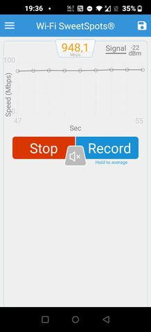

De nem értem pontosan a legutóbbi hozzászólásodat..."Ne haragudj de 1 m-ről csak 5ghz-hez kapcsolódik."
Ez mit takar pontosan? Össze van fogva a 2 sáv?
Azt kéne megnézni, hogy ha csak a külön működtetett (akár kapcsold is ki az 5GHz-et addig) 2,4GHz-es wifihez kapcsolódsz a telefonnal, és közel mész a routerhez 1m-re, akkor hány dB jelszintet mutat?
Amúgy én is csak a 2,4GHz-re kapcsolódtam, amikor a lenti mérésemet végeztem.Ezzel eldöntenénk két kérdést is: hogy hibás-e a routered, illetve igaz-e, hogy a global verzió gyengébb wifi jelet ad ki?
(Az az 1m-ről 5GHz-en mért -42dBm is elég rossz érték.)

Ne haragudj de 1 m-ről csak 5ghz-hez kapcsolódik. Másik app - 47dbm-et mutat de szintén nem tudok átcsatlakotni 2.4-re. Gondolom valami plusz beállítás kérdése. A házban teljes mindkét sáv lefedettsége. Viszont terasz és udvar keleti irányból gyenge. Abban az irányban van jeltovábbitó (szintén xiaomi) így már okés a 2,4 kint is. (azért a legtöbb okos eszköz 2.4-en megy és ezért van szükség a minél nagyobb stabil jelre, pl xiaomi izzók a teraszon)
