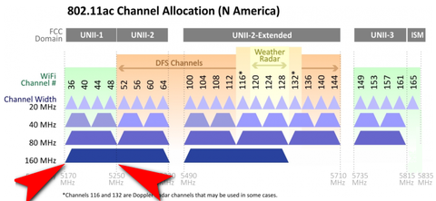

SunMount3r routere (és az enyém is) max 80MHz széles csatornákat támogat, nem értem mit akartál a 160-ra mutató nyilakkal.
A 100MHz-re utaló idézeted pedig csak azt jelenti hogy ezen sáv kizárólag beltérben használható. Mivel beltéri eszközről van szó, ezt felesleges tovább ragozni. De nem jelenti az hogy a 100 feletti csatornákat nem ismeri. -

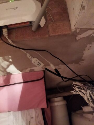

Egy kis lényeges kérdést elfelejtettem kérdezni. Itt a fotón látható módon van csatlakoztatva a router és az fekete kábelen az antenna(ilyen megoldást még nem láttam). Náluk ilyen rádiós net van. Arra gondoltam ne legyen a EXT ennyira messzire a Routerhez közelebb (szobán belüli mozgás beleférne) kellene vinni így remélhetőleg már még jobb lesz a jel a vájog falon át is aa jel erőssége. Ehhez a fajta csatlakozáshoz milyen fajta toldó és kábel kellene, hogy jó legyen? Nem értek annyira ehhez és ilyet még nem is láttam sosem így nem tudom milyen lehetőségek lennének. Persze lehet semmi extra nincs benne...
És még annyi érdekelne most nézegetem ezeket az erősítőket az RE 200 és a RE220 között milyen különbségeket vannak? Sokmindent nem találok. Persze ha van lényegi egyáltalán...
Talán még a keretbe bele férne egy TP-Link RE315. Esetleg ezt érdemesebb lenne kipróbálni vagy kb. ugyan azt tudja antenna erősségben?

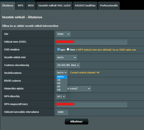

SunMount3r
Asus website legutóbbi verzió:
A FW terén én már többet nem tehetek.(Amúgy lehet direkt korlátozás is, hogy hardverből tudná, de hát csakazértis, mert miért is ne vennék már akkor helyette egy még újabb Router-t (pl. megint pont Asus-t), amiben már engedélyezik is a felsőbb csatornákat. Hiszen anno pont azért (is) vettem AC-s router-t, hogy az 5GHz-en esetleg kevesebb legyen a zavaró körülményt, nemde?)
SunMount3r #64289 üzenetére

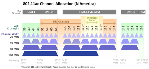

Ez 4db 20MHz csatorna, azaz 1db 80-as. 5GHz-en a csatornák helye már szabványosított (nem úgy mint 2,4-en). Bármelyikre állítod ugyanazon 80-as csatornán marad. Ez itt jól látszik: [kép]
SunMount3r
Doky586 #64283 üzenetére
Hát, azért nem 1db-ot tud, itt látszik, hogy melyik 4-et tudja. Tehát a 100-tól kezdődőeket ezek szerint már nem. De az analyzer mérések szerint ezek egyikével sem lenne jobb a helyzet, csak a 100-as csatornáktól kezdve.

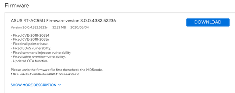

Ezt is írtam már, hogy a legújabb FW van fent rajta (igaz, kb. egy éve már nem is talál újabb FW-t, mert szerintem az Asus már elengedte a support-ját.)
OpenWRT esetleg?-> Ez alatt nem tudom mit értesz pontosan? De custom (Padavan, vagy mi) FW ehhez a Router-hez nem készült tudtommal.

Úgy látszik a RT-AC55U így ebben az állapotában ennyit tud.
Fw. a legfrissebb?

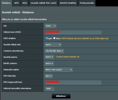

kpityu2
SunMount3r #64266 üzenetére
Pedig a hardver fizikálisan tudja a felső csatornákat: [link] Lehet, hogy valami beállítás, vagy FW verzió miatt nem éred el a felső csatornákat.
Nekem is az egyik Samsung tabom nem látja ezeket, kikódolni meg nincs kedvem.
mezis

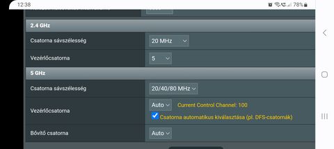

Hogy is néz ki az a "legördülő menü"?
Használati utasítást használod? -
kpityu2
SunMount3r #64261 üzenetére
Milyen típus? Jó lenne a 100 fölötti csatorna, mert ott nagyobb teljesítményt engedélyez a magyar területi beállítás. Már ha figyelembe veszi ezt a firmware.

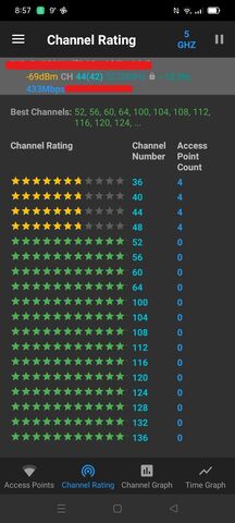

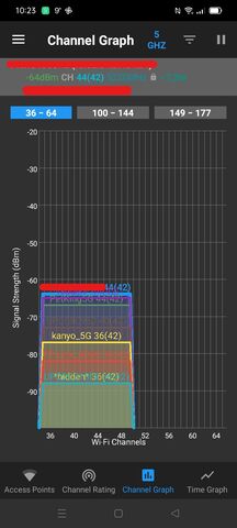

SunMount3r
Lehet hogy 5GHz-en magasabb csatornát csak Automatikus üzemmódban engedélyez?-> Mármint a Router-em beállításaiban? Hát ahogy látszik is a képen ott minden ami Auto-n lehet, az Auto-n van, beleértve a "Vezérlőcsatornát" is ...?

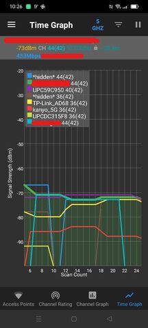

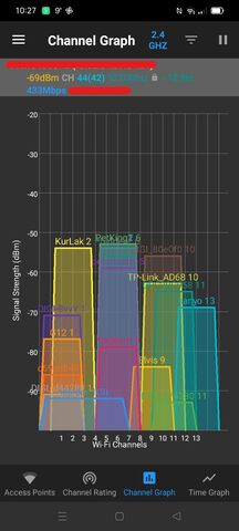

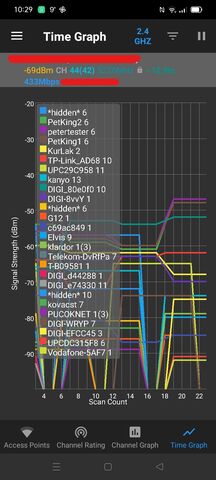

Grafikonos mérések:
5GHz, Itt a "kék" az enyém.:
Itt a "zöld" az enyém:
2.4GHz:
Csillagos égnél könnyebben értékelhetők a csatorna grafikonok.
DSF csatornák (meteorológiai radarok). -

SunMount3r
SunMount3r #64257 üzenetére
Hát így nehéz dolgom lesz:
Ez az 5GHz-es mérés, ott, ahol a teló szokott lenni:Itt a zöld csillagos "legjobb" csatornák közül egyel sem tudok mit kezdeni, mert ahogy látom, a Router-em beállításaiban csak 36-tól 48-ig lehet csatornát választani. Akkor ezzel nem is tudok mit kezdeni?
A 2.4GHz-es csatorna alapból sokkal rosszabb és nagyon kiszámíthatatlanul változik, hol ezt mutatja, hol azt pl. ez a három kép is 10 percen beül készült: 1, 2, 3. (De amint látszik ezt is az 5GHz-es csatornára csatlakozva mértem a telón, csatlakozzak át a 2.4GHz-es csatornára, ha arra akarok mérni, számít ez valamit?) -

SunMount3r
És ezt konkrétan hogyan kell használni? Az Analyzer progi mutatja majd melyik csatornák a "legszennyezettebbek" és majd a router-ben arra állítsam át, mai a legtisztább? Csak a csatornát kell átállítani, semmi mást nem kell berhelni?

SunMount3r
Hello!
Asus RT-AC55U router-em van és az utóbbi pár hónapban kezdek előjönni bizonyos Wi-Fi-vel kapcsolatos problémák.
A jelenlegi legfontosabb: egy mobil teló az 5GHz-es csatornán sokszor eltűnik fél-1-2-3 percre is a Router eszközlistájáról, persze aztán "visszajön", de aztán egy bizonyos idő múlva megint '"eltűnik". Ahogy figyelgettem egy pár percig a listát, volt olyan is, hogy az összes eszköz eltűnt egyszerre pár pillanatra (beleértve a vezetékesek is). Ez már lehet a router problémája is (többször újraindítottam már és a legfrissebb FW van fent), de eddig ezt gyakorlatban nem vettem észre hogy bármi gondot okozott volna (ha volt eddig ilyen) a többi eszközön (a vezetékeseken biztos nem), de a telón pl. a Viber bejövő hívások, van hogy csak 1 perc múlva kezdenek el "csörögni".De most lehet tényleg valami bekavar a környezetben a Wi-Fi-be, pl. lehet a szomszéd(ok) Router-je(i), így most puhatolózom milyen megoldások létezne ennek a kiszűrésére és hogy utána mi a teendő?
Ok, ami eddig megvan: valami Wi-Fi analyzer a mobilra és utána esetleg csatornát váltani a Router-ben a Wi-Fi-re. Tehát kérdezném, hogy mégis melyik ilyen Wi-Fi analyzer app-pot használjam (Android)? Még valami teendő, amit érdemes elvégezni?THX!

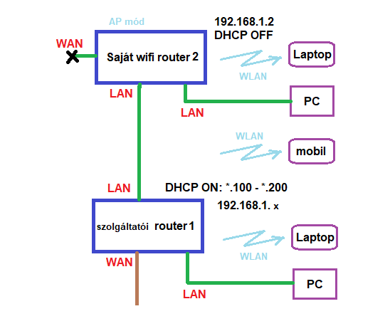

Nekem van kétségem, hogy ez működő képes önmagában. Mivel most a szolgáltatói eszköz router módban van, ha saját eszközt akarnál használni, akkor bridge módba kell átállítani és ez az extender nem tud PPPoE kapcsolatot létesíteni rendes router nélkül.
De biztosan kapsz választ hálózatokhoz nagyon értő kollégától is.
Hegyirabló
Jól értem azt, hogy ha ezt a D-Link mesht a szolgáltatói modemhez csatlakoztatom a LAN portján keresztül, akkor gyakorlatilag kapok egy majdnem gigabites wifi routert?
Köszönöm szépen!
