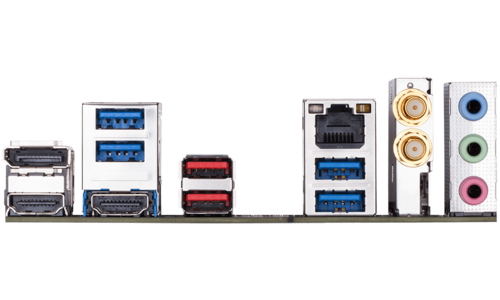

E.Kaufmann
Két sávos botantennából (majdnem mindegy, milyen nyereségű, de legalább 1.5-2dBi, csak rp-sma és 2.4/5GHz-hez jó legyen) olyat hol lehet kapni kis hazánkban, aminek vagy nagyon vékony a műanyag az "anyája" vagy tiszta fém?
Van egy Gigabyte B450i Aorus lapom, amin nagyon közel vannak az antennacsatlakozók és a gyári lengőaljzatos antenna meg lassan meg fogja adni magát és praktikusabb lenne hátul két pálca.
Ehhez keresnék vékony dugós botantennát, nem baj, ha az egyik kitakarja pl a hangpanelt:[ Szerkesztve ]
