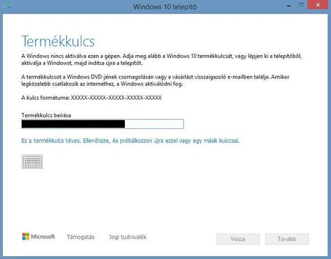

Ez a gép (műhelybe kell) most került hozzám, előtte volt egy vélhetőleg hekkelt w10 rajta. Erre is tiszta telepítéssel feltettem egy W10-et,
ami a telepítés során nem fogadta el a kulcsot, kulcs nélküli telepítést választottam, fel is ment, de digitális licencel aktiválva. Ezért szeretném cserélni a licencet.
A termékkulcs módosítása új kulcsra nem hoz változást: "már aktiválva van" -

A screenshoton Pro Retail kiadás, illetve csatorna, a 3V66T végű általános Pro Retail kulcs és licencelt állapot szerepel, vagyis ez így ránézésre elvileg oké. Ha a korábban említett példádra célzol, akkor arra a válaszokban már le volt íva a lényeg.

Ha tényleg Retail, nem gépelted el és helyesen lett megadva, ellenben nem fogadja az aktiválásnál a Windows, attól még lehet érvénytelen, a kapott hibakód is utalhat erre (példa). Meg ha másodkézből, jóárasítva lett beszerezve, akkor megint ki tudja mennyire volt az rendben.
Ha máshogy nem megy, akkor utolsó opcióként esetleg meg lehet próbálni a telefonos ügyfélszolgálaton keresztül az újraaktiválást, de ha már érvénytelen, utólag letiltott a kulcs, akkor úgy nem fog menni. Vagyis ez esetben újat kell venni az új hardverhez. -
CsaBully
#114443
A régi lapod még meg van? Tippem szerint ha azon elindítanál egy telepítést kulcs nélkül, akkor boldogan aktiválná magát, mivel azt megjegyezte a Microsoft szervere, hogy ehhez a laphoz tartozik Win10 és kész, kulccsal itt nem foglalkozik.
Illetve ellenpéldaként ha szereznél egy olyan másik használt lapot, amin már volt Win10 Pro aktiválva, ha arra próbálnál telepíteni az érvénytelen kulcsoddal, az is sikerülne, mivel ezúttal is a lap aktivált státusza alapján megnyugodna, a kulcs vizsgálatáig nem jutna el.

Powershell-ben "slmgr /dli" ,lehet ellenőrizni, persze..A MAk kulcs pontosan mit jelent?
CsaBully
King Unique
#114442
Retail termékkulcs volt, ellenőriztem mielőtt szereltem.. 3. gen intel i7-ről ryzen-re váltottam, tehát, lap-cpu-memó csere volt, ssd-t átkötöttem.Azt a kulcsot adtam meg újra, miután észleltem hogy nincs aktiválva, amit anno megvásároltam 2016-ban(természetesen lehet hogy "szürke" kód volt, itt vettem hardveraprón),biztos hogy pro, mert eddig hivatalosan is működött.
Hibaelhárító nem hárít

Gépet cseréltem és felraktam rá a win10-et. Telepítéskor a nincs kulcsomat választottam.
Gépházat kukáztam (alaplapot vettem bele újonan), van rajta matrica (win7 Pro). Be akartam írni erre azt írja hogy aktiválva van.
De ez hülyeség mert nem írtam be kódot. Azt tudom hogy létezik olyan hogy biosba beírják a kulcsot de ez nem lehetett mert nem brand lap hanem noname kínai.
Vagy az ms fiókomból szedhette a korábbi gépeimből a kulcsot és azt írta bele?
Hogyan tudom megállapítani honnan van a kulcs amivel magát aktiválta?
Windows frissen leszedett mediacreatoros. -
