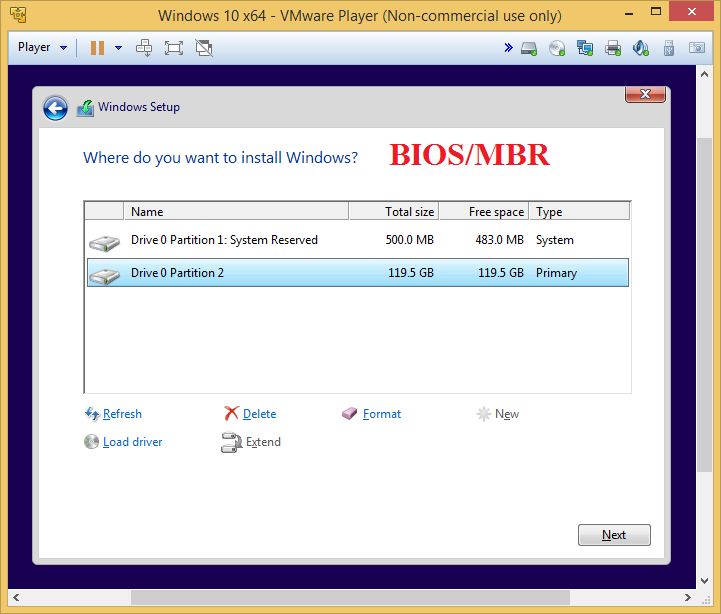

King Unique
Lehet ilyenből akár több is 1 lemezen. Volt, amikor multiboot megoldásnál több pingvines rendszer telepítése után több helyen is ott virított az X MB-os unallocated terület. Vagy, amikor az automatikus telepítésnél elcseszte az egyik az eltolást és utána már nem volt hajlandó a másik partícióra települni a következő... Na akkor...?
csixy
FollowTheORI #67010 üzenetére
Nekem 449MB -s partíciót csinált az SSD elejére és 1 MB-ot szabadon hagyott. A marhája nem vette észre, hogy már hátul is szabadon hagyott 1MB-ot a linux.
King Unique
Aki saját kézzel particionál, az rendszerint csak a rendszerpartíció méretét szabja át, illetve külön adatpartíciót hoz létre egy tiszta telepítésnél. A többihez nem nyúl, illetve felesleges is, mert az "Új" opcióra kattintva létrehozza a Windows telepítője. Egyébként Legacy boot módban 1 db, míg UEFI-ben 3 db kisebb partíció lesz létrehozva a rendszer számára. A lemezkezelőben az MSR partíció nem jelenik meg, de pl. a diskpart, illetve külső particionáló programok már kilistázzák.
Egyébként, ha már multiboot és Linux, akkor a fentebb említett problémát én speciel Ubuntu, Mint és társai esetében nem tapasztaltam. Igaz, manapság főleg inkább UEFI-s telepítéseket használok, ahol csak az EFI-rendszerpartíció lesz aktív (boot flag). Illetve, ha már van egy ilyen a lemezen, akkor a Linux is azt használja, abba pakolja a dolgait és nem hoz létre másikat.
Tin
Stirbi #67009 üzenetére
kettővel feljebb, kapcsold ki a fast bootot. nem tudom minek kapcsolták vissza, tökre értelmetlen.
qqcqqc #67006 üzenetére
Igen volt ilyen, én nálam az Anniversary rakoncátlankodott emiatt, akkor csináltam tiszta telepítést egyszer.
Az létrehozta magának a megfelelő particiókat... azóta egyik update-el sem volt gond szerencsére.Szerintem az is baj, ha valaki saját maga kézzel particionál, pl nem csinál külön recovery meg EFI particiót, hanem egyben tartja és arra telepít, stb.
Meg az is, ha valaki az első régi windowsról update-elt kiosztásban van még... ezeknél jobb lehet egy újratelepítés partició törlés után, úgy hogy engedni a windowsnak, hogy maga hozza létre UEFI boot-al.Ez a legtisztább amit egyszer valamikor úgy néz ki célszerű meglépni.
Másik ami bekavar ezek miatt ugye a multiboot több rendszerrel, linuxxal stb.
Nálam így néz ki amit magától csinált.
450MB + 100MB + a maradék használható.
Akinél nem ilyen, gondolom emiatt is szívathatja/elhasalhat az update.

SonyBlack76 #67001 üzenetére
33% az nagyon korai... ott valami másolás/lemezméret/hozzáférés probléma lehet... van elég szabad hely amúgy?
Lehet nem úszod meg azt hogy újra particionálj sajnos... ettől független neked is javaslom, hogy amit csak lehet drivert, háttérben futó tool-t, víruskeresőt és tűzfalat (3rd party) uninstallálj, restart és utána frissíts, lehetőleg pendrive-ról, ne a windowsupdate-en keresztül.
