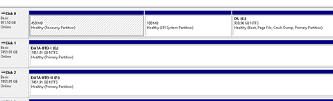

qqcqqc #67006 üzenetére
Igen volt ilyen, én nálam az Anniversary rakoncátlankodott emiatt, akkor csináltam tiszta telepítést egyszer.
Az létrehozta magának a megfelelő particiókat... azóta egyik update-el sem volt gond szerencsére.Szerintem az is baj, ha valaki saját maga kézzel particionál, pl nem csinál külön recovery meg EFI particiót, hanem egyben tartja és arra telepít, stb.
Meg az is, ha valaki az első régi windowsról update-elt kiosztásban van még... ezeknél jobb lehet egy újratelepítés partició törlés után, úgy hogy engedni a windowsnak, hogy maga hozza létre UEFI boot-al.Ez a legtisztább amit egyszer valamikor úgy néz ki célszerű meglépni.
Másik ami bekavar ezek miatt ugye a multiboot több rendszerrel, linuxxal stb.
Nálam így néz ki amit magától csinált.
450MB + 100MB + a maradék használható.
Akinél nem ilyen, gondolom emiatt is szívathatja/elhasalhat az update.

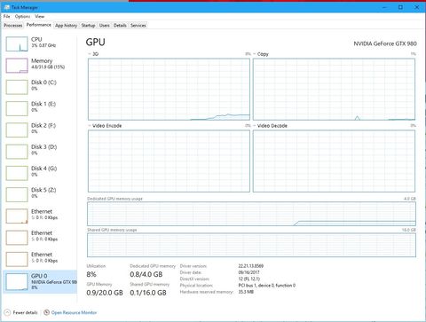

Ahogy nézem annyi változott a Game Mode-ban, hogy mostmár nem globális kapcsolója van, hanem ha akarod használni akkor kell a Game Bar... és azon belül minden egyes alkalmazásra/játékra külön tudod kapcsolni, amikor épp azt futtatod.
Gondolom alapból ezek szerint ki van kapcsolva mostmár... eddig meg valami kuszaság volt, aztán valakinél vagy ment és azt csinálta amit kell, van akinél meg nem.
Próbálta már valaki a GPU méricskélőt?
Kíváncsi leszek mit hogy mutat, ma ki fogom próbálni pár játékkal. -
